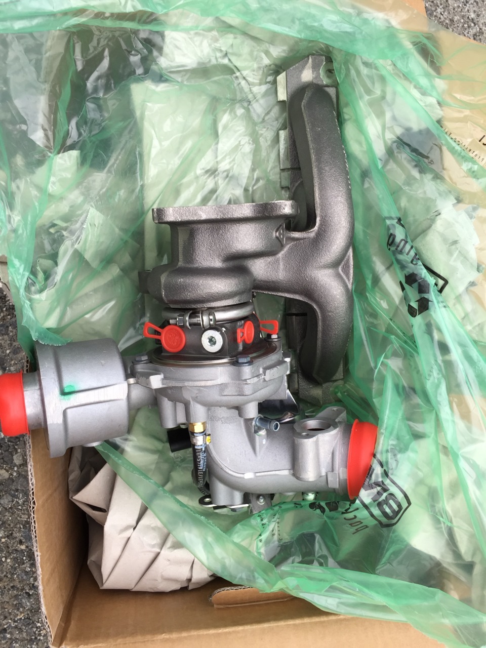

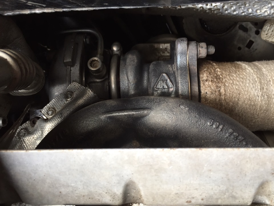

Как вдруг… на одном из обгонов, я чувствую резки толчок, и далее потеря мощности… как будто к машине прицепили фуру. Останавливаюсь на обочине не понимаю что к чему, смотрю на датчик давления наддува он показывает только разрядку, то есть выше 0 не поднимается… приплыли думаю… сначала были подозрения на какой-нибудь патрубок. Но сизый дым из труб поваливший лишь только я завел и попробовал нажать на газ, сказал что я глубоко ошибаюсь ((((

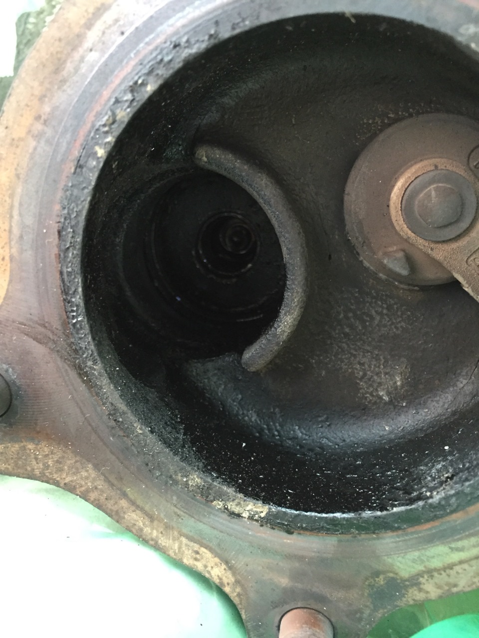

Проблема была в Улитке… (((
Прикидываю расстояние, до города 120-130 км… судя по дыму, масло кончится намного раньше)))) ехать не вариант… Ищу в ближайших деревнях эвакуатор… будьте прокляты люди, которые указывают в своих объявах все города в радиусе 200-300 км(((
Ну через некоторое время и пару десятков звонков, машина была найдена) сарайчик погружен и отправился в Екб на ремонт)

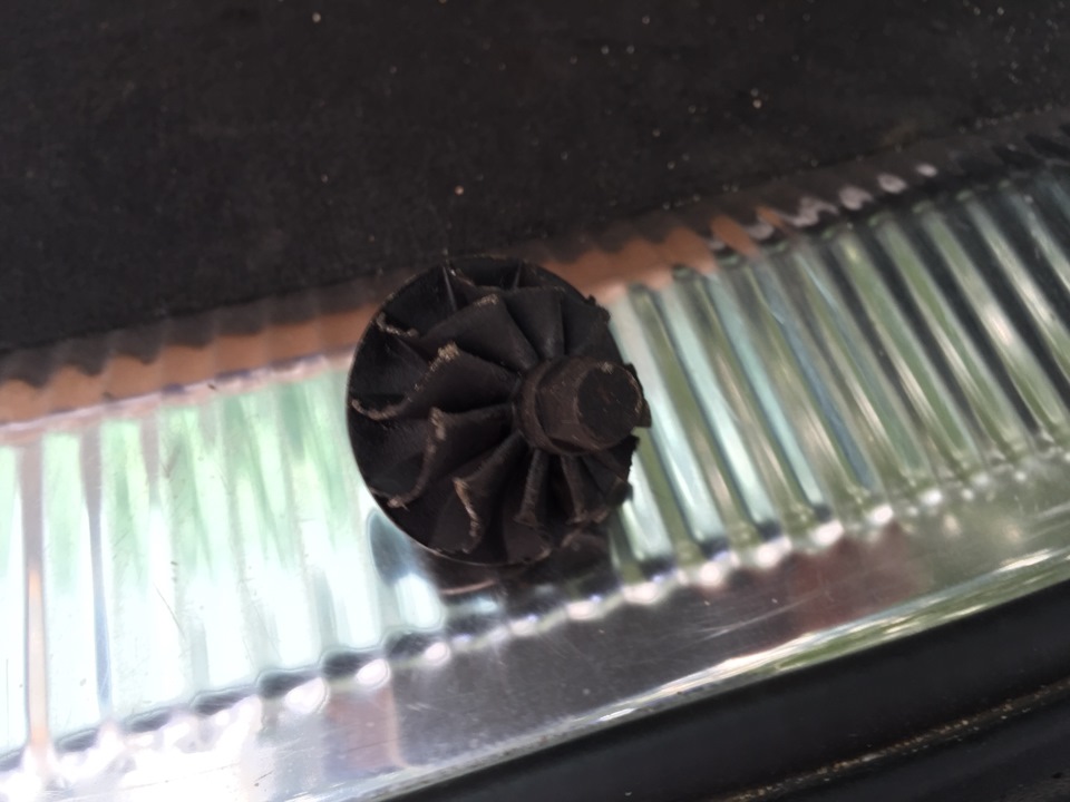

При приемке версии были от выхода из строя датчиков до прогарания поршневой)))))
Вскрытие же показало, что пациент скорее жив чем мертв))) Приговорили у меня турбину…
На самом деле я можно сказать обрадовался и успокоился, ибо ожидание и неизвестность напрягает больше… да и морально к замене турбины был готов…

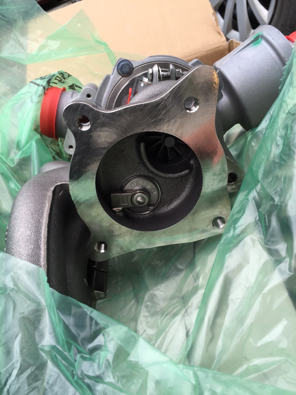

А в голове сразу закружилась мысль — К04, К04, К04.К04 )))))
В общем стал смотреть все возможные варианты получения той самой улиточки со скромным именем К04…
все серийники турбин за это время выучил наизусть… Обзвонил кучу мест предлагающих К04 по очень вкусным ценам… но на поверку везде оказывались восстановленные экземпляры. при том что на сайтах указывались — новые.
Несколько раз созванивался с Виталей E-tun, как всегда искал Мишаня Tygarin…
ну и также решил промыться у Димы Jussi он мне сходу ответил, что поставить и найти К04 не проблема, но нет прошивки и все это бессмысленно… тут у меня отпала челусть… как так … на А4 есть на А5 и еще на 100500 разных Вагов есть, включая не самые ликвидные, а на А6 нет (((( Рома Revo-Roma подтвердил печальку… (
ну вот и пришлось заказывать стоковую турбу… тут опять же спасибо большое Jussi за очень быструю доставку агрегата, за приятные цены, за то, что вложил все необходимое для замены…
Турба приехала, тут же была доставлена к пациенту и осуществлена пересадка…
Надеюсь на этом история с турбиной закончилась.

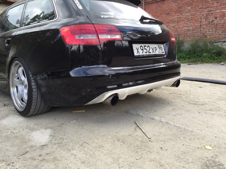

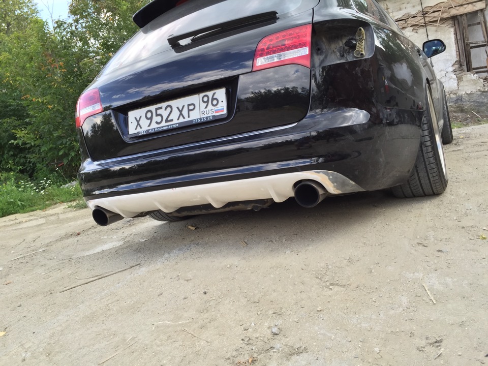

Немного ранее прикупил я себе задний диффузор в стиле RS6, но как всегда просто у меня ничего не бывает, он оказался то ли на седан, то ли на дорестайл, то ли вообще на дорестайловый седан…
В общем пришлось отдавать его на наращивание кончиков и подгонку…
получилось как-то так:
Покрасив временно в серебристый пластидип, своими кривыми руками… )))
Скоро ожидает покраска бамперов и задних арок… а может и… всей машины в другой цвет !
