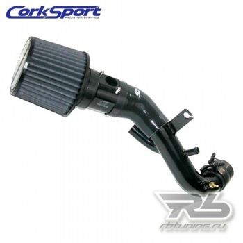

Давно ничего не писал, хотя за последнее время было много всего. Был установлен комплект фронтального интеркулера, диаметр пайпов 63 мм, размеры кулька не вспомню, но точно больше чем СХ-racing) Также был установлен впуск Corksport.
Размеры маф хаузинга такие же как и на сток впуске (на стоке рассеивателя нет). Так вот, я заметил, что после установки впуска, параметры STFT и LTFT уходили в небеса, из-за чего машина работала не корректно ( напомню, что на машине заглушен EGR, и на холостых у меня LTFT был порядка -10%, но на ходу был в пределах 0%, из-за чего можно сделать вывод, что утечек воздуха нет). Расход воздуха получился 245-250 грамм.

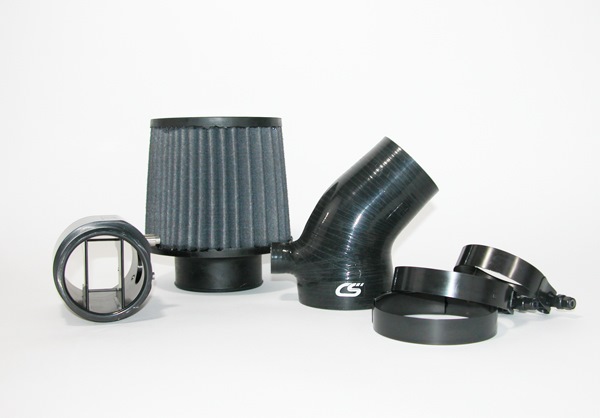

Поиски утечек воздуха результатов не дал, впуск был опрессован, все было в норме. Я для эксперимента решил попробовать удалить рассеиватель, благо у коркспорта он съемный, и о чудо! Все показатели пришли в норму. Но радость моя была не долгой, как я не старался, расход воздуха не превышал 215 грамм, что меня очень расстраивало. То есть при установке впуска такого же сечения как и сток, но с рассеивателем требует калибровки мафа? Или я что-то не так делаю? Может кто сталкивался с этим.

Этот выпрямитель у коркспорта давно известная проблема, он то вываливается, то проворачивается и т.д. Сплошная головная боль, а не тюнинг.
Выпрямитель, значит, называется)
Ну, я того же мнения — лишний он там
по-английски — Air Straighener for Air Intake
Это очень полезное устройство, когда сделано по-человечески, а не как у коркспорт ))
