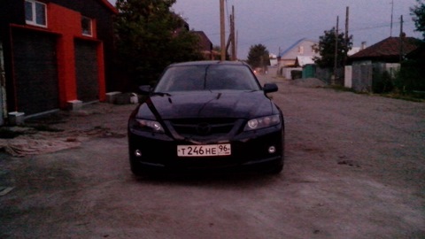

Всем привет! Поменял я в 2012 годусвой форд на мазду 6 мпс)
Всегда хотел быструю машину, с полным приводом и обязательно седан. Почему выбор упал на нее? Ну во первых по цене, стоит примерно так же. Ну и характеристики у нее хорошие. Просторный кожанный салон, приемлемая музыка, и динамика ускорения просто поражает по сравнению с фордом. Единственный момент, который сдерживал от покупки это налог, и я искал машину с заниженными лошадиными силами в птс.
Если бы я знал с чем мне придется столкнуться после обмена… Но я не жалею, привожу ее в нормальное состояние. И так, после обмена выяснилось, что машина стоковая, обладает большим аппетитом 98-го бензина, и не менее большим масложором, что конечно очень расстраивало. Машина из Нижнего Тагила, где дорог видимо нет совсем, так как резина была обильно усыпана грыжами, и подвеска требовала срочного вмешательства.
Познакомился с Алексеем JetRider'ом, после диагностики выяснилось, что мотор капиталили и не очень удачно. Так же прежний хозяин сказал (уже позже), что в моторе стоит кованные поршни СР и кованные шатуны К1, блок не гилзовали а просто расточили до ремонтного размера. Как позже показало вскрытие, при расточке у станка видимо было биение, поэтому цилиндры напоминали граненый стакан. Но это еще полбеды. Маслосъемные кольца стояли номинального размера, они не касались стенок цилиндров, поэтому они просто не работали, вот откуда расход масла 1,5 литра на 1000 км. Назревал вопрос о замене мотора, либо его нормальном ремонте. Алексей предложил поменяться моторами с доплатой, что собственно и было сделано.

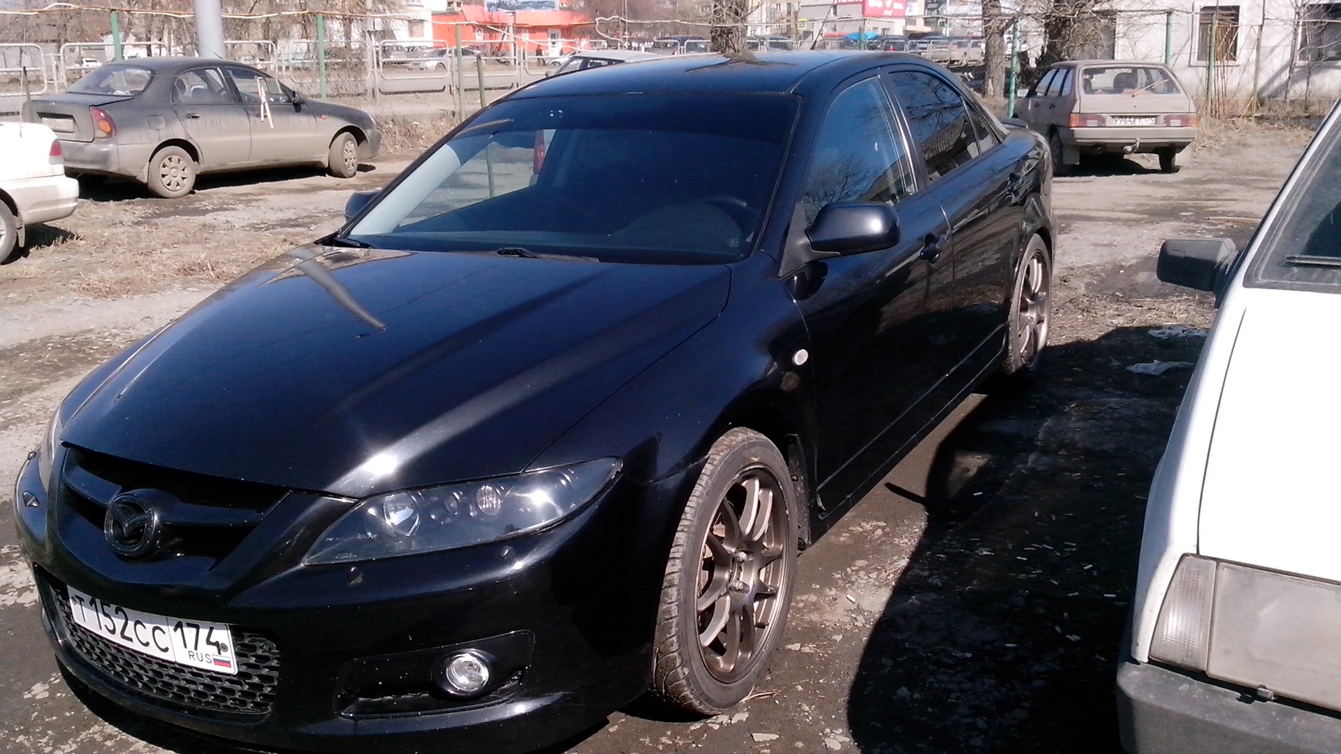

Подвеска
— Стойки Бильштайн В4 (мягковаты для нее, надо было ставить В6)
— Втулки стабилизаторов Точка опоры (скрипят в мороз, впереди поменял на сток)
— Пружины сток
Колеса лето
— Work CR-Kai R18 + резина Nankang ns-2 225/45/18
Колеса зима
-ВСМПО R17 + Hankook Winter IPike RS W419 215/55 R17

Решетка классная ))) тоже ищу такую
Из оригинальной сделали)
