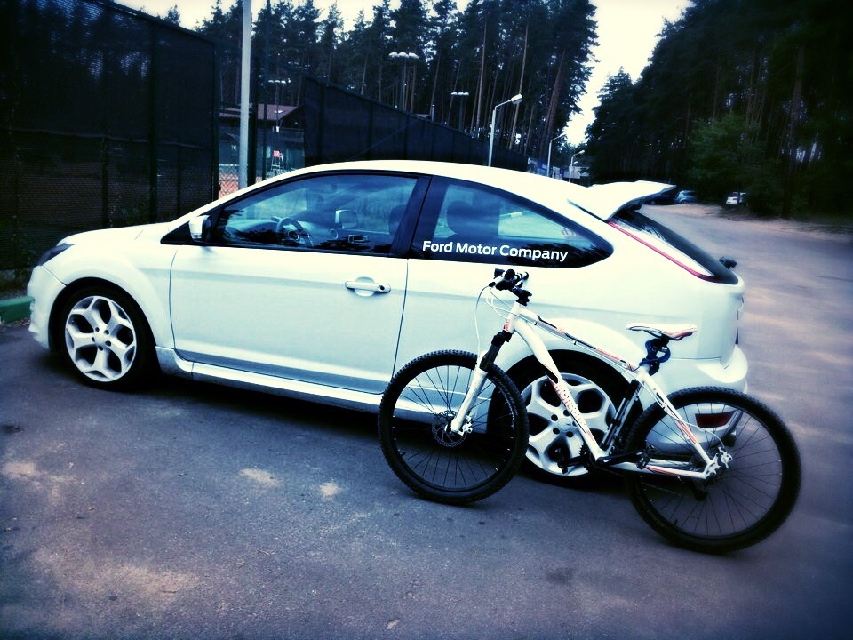

С момента покупки задумалась о том чтоб немного приподнять морду, так как для меня было слишком низко
, пока как временное решение поставили стоковые стойки и пружины, потом будем думать)

ух какой высокий то стал, везде теперь пролезть можно
По городу хоть не цепляем))
