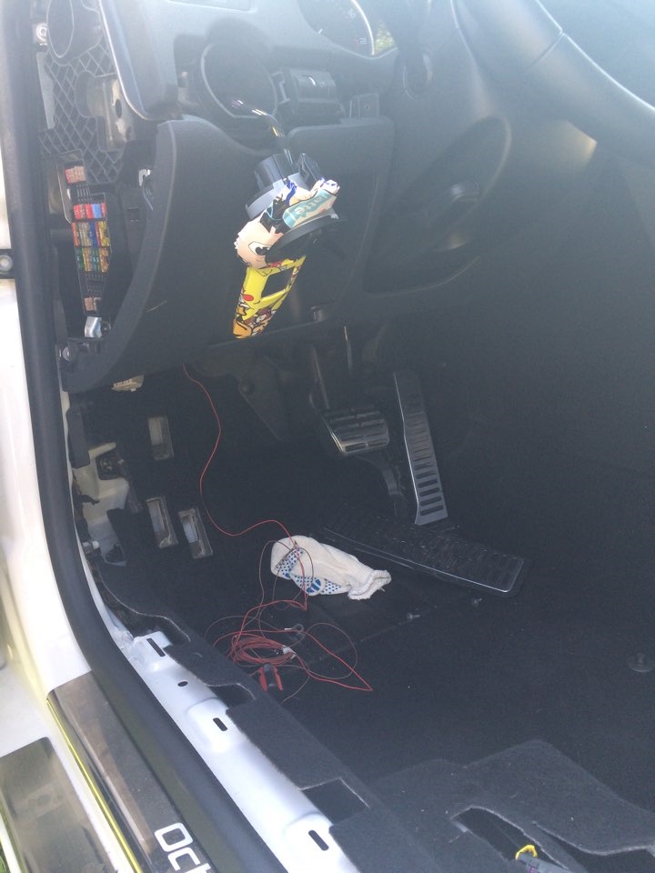

Всем привет. Пару недель назад все же доустановил подсветку пространства ног. Процесс отлично описан и здесь и на клаше. Заняло все вместе с перекурами около 3х часов. Активировал вагкомом 12.10, все работает и стало как то уютней ездить вечером (стоит 25% при габаритах).

да! давай номерки деталеЙ)
Можешь поделиться номерками всех деталей. Заранее спасибо.
Привет. Плафоны с китая (алиэкспресс — комплект со разъемом на блок комфорта), + в экзисте штекера в разъемы на сиденьях (n90684405 и n10318905), тряпичную изоляцию до trox для снятия сидений
спасибо. Это контакты, которые нужно обжать?
Да, провода с контактами в 15 раз дороже чем просто разъемы
