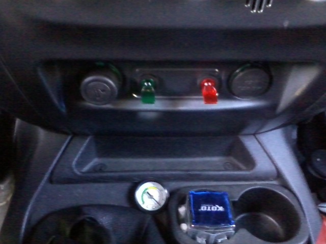

После трёх лет катания запаски, она просто надоела . На задней двери — или дверь порвёт, или петли из стойки вырвет ( может и стойка треснуть ) . Только не надо мне рассказывать : — " Я вожу и всё ОК " . Только день назад приезжал Патриот с трещинами в месте кронштейна . Пройдёт время и всё проявится, хотя многие и не знают понятия — усталость металла . В силу того что Халк 80 % времени проводит в городе решил что для этого достаточно пневмосистемы и шинной аптечки . Пневмосистема нужна ещё и для Спрута, так как без блокировки дифа Патриот теряет в проходимости . В оставшиеся 20% эксплуатации закладывается возможность проехать именно туда " куда надо " . Для этого иногда может потребоваться и Джек, а его надо "зацепить" и желательно с возможностью "выставить " в сторону (из колеи) . Рама в районе заднего бампера была надставлена до бампера ( с усилением ) и в торцы рамы вварены гайки М30, бампер просверлен . При наличии переходников подойдёт любой рым, мне подарили рым с М30 — монстр . Бампер при проведении данной модернизации был снят полностью зачищен, обработан изнутри средством по ржавчине Вюрт и заново покрашен ( результат на фото . Компрессор включается или через регулятор давления, или пока не выключишь . Включается только при вкл. зажигании . Пневморозетка от имп. грузовика ( латунь ) врезана около горловины левого бака . Может и в правый сделаю, там просто тянуть дальше . Заодно за решёткой радиатора поселилась дудка пневмосигнала, кнопка которого находится между двумя тумблерами ( на фото нет ) . Попутно выведены сапуны мостов под капот, может и коробка с раздаткой дождутся очереди .

Сам планирую собирать пневму. Можете начать комплектующие и где приобретали ?
Регулятор давления с БУ компрессора . Рессивер — старый огнетушитель ( исп на 16 атм ) . Фитинги ( комоцци) с механизма открытия дверей Пазика .Часть трубки и соединителей Камаз . Пневморозетка с импортной фуры . Манометр с компрессора, заменён на другой с раздавленного пистолета подкачки . Ну а всё остальное в фирме " Пневмопривод ". Пожалуй самый дорогой обратный клапан . Но его есть смысл ставить только при наличии пневмоблокировок или отсутствии запаски .
