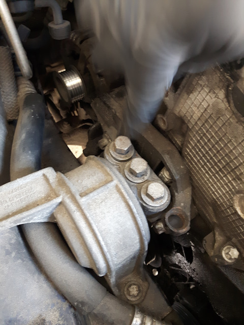

Купил, заменил:
SWAG / 40927215,Ременный шкив, коленчатый вал, 1.208.200 р.
INA / 532010810, Паразитный / ведущий ролик, поликлиновой ремень, 322.900 р.
DAYCO / 6PK1873 Поликлиновой ремень, 142.200 р.
CORTECO / 12015711B, Уплотняющее кольцо, коленчатый вал, 116.900 р.
HEPU / P999, Антифриз, 108.100 р.
AIRTEX / 1643, Водяной насос, 367.200 р.
Промежуточный ролик не подошёл, оставил старый.
…продолжаю использовать drive2 в качестве сервисной книжки.
Ролики, ремни…
Цена вопроса: 130 $
Пробег: 340 000 км

А чего решил все поменять? Выработка есть?
Звук дрожащий появился, и немного стружка металлическая. За запчастями я уже пошёл пешком, чтобы и не рисковать.
Красава, поменял все сразу и надега)
