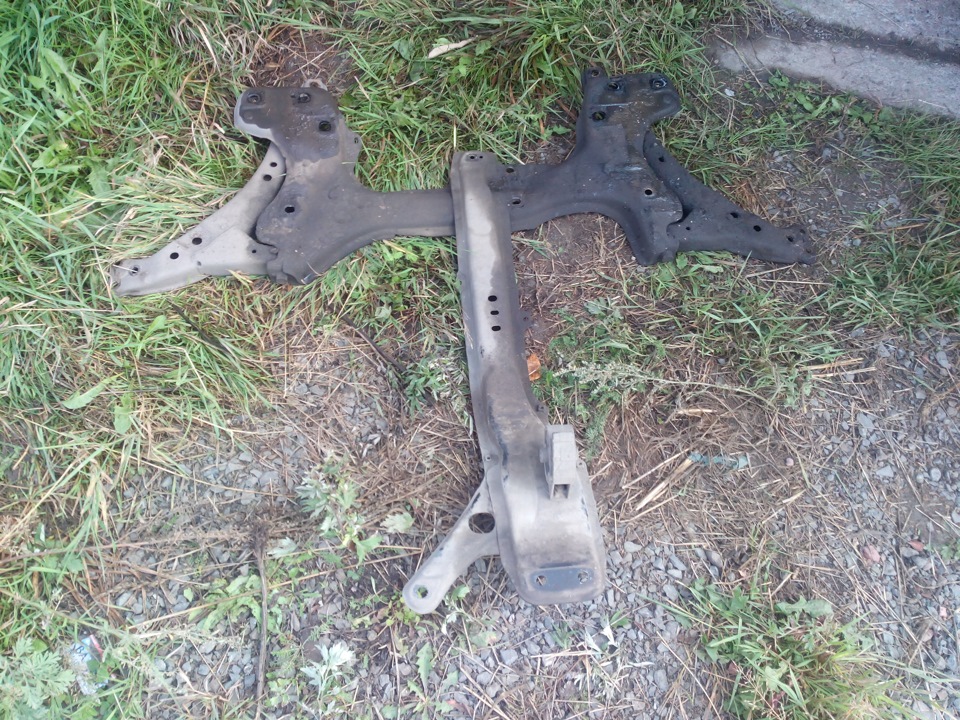

Потекла рейка, решил менять сальники. Подлезти было совсем не удобно, решил ронять целиком балку и поперечную и продольную вместе с рычагами, заодно посмотреть на состояние сайлентов на рычагах
Вообщем доступ максимальный, крути да крути.
Достав и разобрав рейку отправил ее в чер.мет, т.к. в прямом положении руля на ползуне и червяке была выработка на зубьях. С Саньком на его машинке сбегали до Кемерово и купили б/у от 110 спринтера. все встало не свои места, переделок не было.
Самое сложное-это в одного потом поставить балки на место, если кто будет повторять лучше чтобы кто-нибудь помог.

я так вытаскивал не снимая балки
Мне была нужна ревизия сайлентблоков для душевного спокойствия.)))
