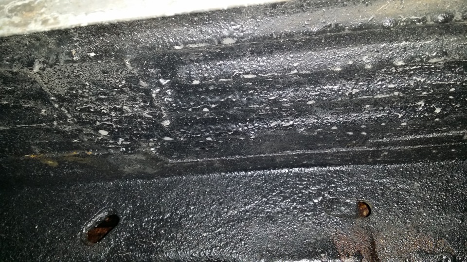

Почти подготовил кузов к зиме. Купил шланг к мойки высокого давления для чистки труб. И вымыл всю грязь из лонжеронов. Просушил и обработал изнутри их DINITROL. Также вычистил грязь в арках и обработал антигравием.
вот такой.
Тут надо второй раз пройтись. Пропустил, темновато уже было.
