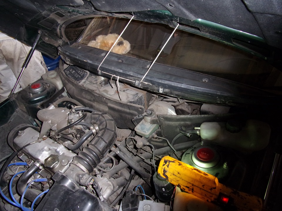

прям с утра самого начинаю строчить, дабы не могу не поделиться такой новостью) неделя жизни в гараже дает о себе знать и радует результатами=) как видно из названия речь пойдет о тормозах… если кто помнит в предыдущем бортовике скидывал в качестве тизера фото вакуумника, так вот это всего небольшая часть но очень важная моей истории) и так давайте начнем…
на данный момент имеем:
— ВУТ+ГТЦ от Subaru Legacy B4 RSK Twin turbo 2002г. ориджи япония
— Передние суппорта Волга 3110
— Передние тормозные диски Калина спорт R15 без перфорации и насечек
— Гидроручник ( походу самоделка ) на базе главного цилиндра сцепления Нивы
— Регулятор выносной хэнд мэй на базе "колдуна" Ваз 2108 + самодельный кронштейн
— Задние суппорта Ваз 2108 ( то что стояло с переди )
— Задние тормозные диски сток R13
— Вся новая тормозная магистраль медь, новые шланги, тройники, шайбочки, болтики и прочее
ну вот такая конфигурация теперь у нас, америку никому не открыл так как оч популярный набор это…ну а о процессе теперь по подробнее
опять же как только пришел с армейки начались поиски компонентов, немного полазив в инете да и вспомнив пару хороших турбо тазов, покупка нового вут 9* в замен родного 8* сразу отпала, и начал поиски иномарошного…и выбор опять же пал на субарика…да да, еще одна частичка субы у меня в вагоне, теперь действительно настоящая) нашел хорошую группу написал в ответ получил что только что приехала на разбор Subaru Legacy B4 RSK Twin turbo 2,0л 2002года, ну пообщались с Александром, цена и состояние устраивало и на следующий день он уже все отправил…забегу вперед чуть… в процессе установки выяснилось одно НО длина штока оч длиная оказалась, для 10го семейства нужно брать как можно короче шток, так как у родного всего 10см длина от куорпуса…а вот для самарского семейства как можно длиньше, что бы наращивать меньше было так как там длина штока в два а то и больше раз длинее…
ну так вот…следом пошли заказывать диски, уже через неделю вакуум и тормозилки передние были у меня, поиски передних суппортов тоже долго не тянулись первая в городе разборка я туда, хватанул самы нормальные и домой) потом покупали всякие тройнички трубочки штуцера шайбочки болты и все все остальное…мелочь, а денег ушло ооооо…какие деньги я ж турбо делаю.о чем это я :D начал поиски ручника, были мысли сделать самому так как делов не оч много…ну чисто случайно на турбобазаре нахожу обьявление о продаже полного комплекта ЗДТ с ручником за оч оч дешево.ну долго не думая беру…неделя и забираю посылку, дергаю от туда ручник и выкладываю оставшееся добро на продажу, так как суппорта диски все есть у самого заччем второй комплект то )) через пару дней парень с Тулы приезжает забирает.отдал за ту же цену что и брал все.ручник на халяву вышел короче хД
ну вот впринципе все готово, но…как писал выше выяснилось что длина штока у нового ВУТ большая…что же делать.отпиливать! но сделав замеры понял что бесполезно, если обрежу как нужно, то на новом будет шток прям за подлецо с пыльником и хода никакого не будет…тут у меня панка…но zztale Пашка как всегда все разрулил, он как раз меня и подтолкнул на покупку вакуума от субы)) сказал что решение отно выносиль вакуум сам вперед на ту разницу между сток штоком и моим…эта разница составила 7см… через пару дней чертеж у токаря, работа пошла…сделали отличный кронштейн роынй точный, … так же спасибо Пашке огромное, за все остальные подгончики, а именно, от него доставиль планшайбы под суппорт Газ, под ЗДТ, 6м медной трубки, субаровские штуцера, шланги под банжо болт, сам кронштейн и всякой ерунды еще)
как все это было у меня, начали разборку авто…работал вечерами так как после работы времени не много, работал часа по 2-3 каждый день… начал зада так как больше всего за него переживал, а именнно за спупицу и ее снятие…я настолько сильно не хотел разбирать ее выпресовывать подшипник.поэтому снимал в сборе )) головка не подлазиет, накидной не налазиет…только рожковый ключ хД да да я снял ступицу открутив 8 болтов закисших рожковым ключчом, оказывается это реально хД было бы сильное не желание снимать и разбирать ее ))) когда все снял дело пошло быстрее…
ступицк под диск не протачивал так как шпильки не дают, проточил диск на 2мм, теперь залазиют как надо! поставил развальные пластины, хотел 2градуса, не нашел были ток в 1 градус, заказывать одни пластины было бы не целесообразно, потом закажу поставлю) ставим пластину в 1 градус, на нее планшайбу на нее ступицу прикручиваем все, спиливаем угол балки так как будет упираться цилиндр суппорта, одеваем диск прикручиваем суппорт через две шайбы толщиной 7мм. шайбы брал из под натяжного ролика ГРМ Ваз 2108, они как раз 7мм ( катал.номер 2108100613010 ) одеваем колесико идем на другую сторону делаем тоже самое…с задом проблем больше не было… переходим на перед, снимаем диски суппорта, прикручиваем "косточку" одеваем диск прикручиваем суппорт идем на вторую сторону…а вот тут беда печаль( откручивал суппорт и болт оборвало, такого я точно не ожидал( пришлось высверливать нарезать резьбу…засада блин… ну больше трудностей не возникло…суппорта перед установкой были почищены покрашены термостойкой краской.выбор пал на черный цвет. Весь процесс установки всегда помогал братан, если бы не он процесс затянулся на долго, так что ему тоже огромное спасибо!=) пусть учится набирается опыта)))
снимаем педальный узел в сборе вынаем удивляемся его размерам и весу…берем новый, поднимаем вдвоем его хД прикручиваем кронштейн прикручиваем педаль… шток на субаровском вакуумнике на резьбе, что позволяет при необходимости подрегулировать длину…но мне не пришлось, дабы проставка отлично подошла педаль встала как родная…конструкция просто огромная, я незнал поместится аль нет, пно на удивление встало как родное прикрутил все …батя на работе сварил кронштейн под регулятор, прикрутили его, установил под сидение, вроде и не видно и удобно если что добраться…ручник установили тоже без проблем, только в опущенном состоянии он оч высоко смотрел…пришло его немного доработать, пропилили его загнули, обварили, теперь намного ниже стал не мешается, 2-4 скорость норм включается, ничему не мешает, ток покрасить осталось) вынул сидение разобрал тонель только, но все оказалось намного проще чем я думал)) ну и осталось проложить новую магисталь…особо трудностей не возникло, магистрали на правые левые колеса от тройника делал одинаковыми что для переда и что для зада, зачем правда незнаю…что то все говорят надо так надо, мол усилия одинаковые, но как они будут разные если вся система заполнена жидкостью…хз…решил не рисковать сделал так же…проложили все, как всегда без хомутов не обощлось, все закрепили гоу прокачивать…первая прокачка дала о себе знать…все начало ссать ((( потек волго суппорт еще…с.ка !ну раз в тазу что то текет, значит жидкости есть значит работает что то…тройники протянули течь устранили, а суппорт перебрали, хорошо что рем комплект был в запасе)) все поставили давай попытка номер два…все гуд…прокачали педаль ваще дубовая…собираю всю тачку запускаю двиг…нажимаю…и…ААААААААААААААА…педаль на столько мягкая что не описать словами…и ход буквально 2см…привыкать теперь нужно, но к хорошему быстро привыкаешь)) пока ездию потихоньку притираю колодки диски…но уже чувствуется как хватают тормоза.думаю все теперь будет гуд)))
так что в установке ЗДТ особых трудностей не возникло, главное открутить ступицу, а там уже пол дела сделано) заодно и поменял салоный фильтр, а то я его увидел немного ужаснулся) там у меня жили 3 майских жука оказывается)))ахаха…
делайте правильный тюнинг и все будет отлично)) всем спасибо за внимание, простите за много букАв, надеюсь кому то будет полезна))
всем удачки) всем добра)) впереди самое интересное)

А что колдун делает под сиденьем?
это регулятор самодельный, просто это самое удобное место куда можно было его примастетерить чтоо бы в случае необходимости можно было отрегулировать давление на зад
А как регулируется?
ну так как есть опыт друзей и товарищей, то в данном случае жопа отключена, тоесть по минимутут туда поступает…дабы избежать перетормаживания, а так там гайка вварена вкручиваешь болтик тем самым на пипку на колдуне нажимаешь и регулируешь так. тоже самое впринципе как и под машиной ток там тяга) и не всегда он там работает…так как грязь все ржавеет)
щас на фото там болта нет, тоесть перекрыто все, как все притрется буду тормозить смотреть как хватают тормоза там если над будет будем регулировать
