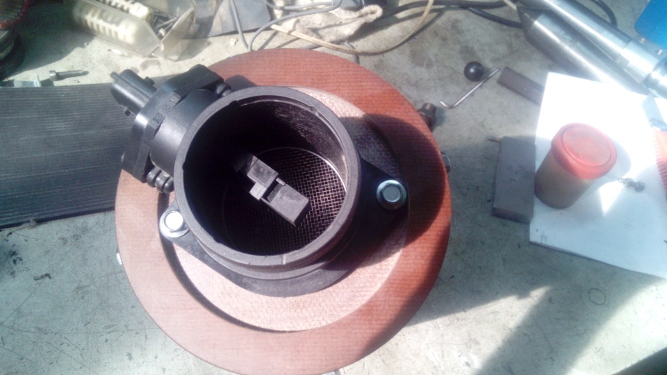

Всем привет! Вот и подошла к концу эпопея с фильтром от фф2, теперь можно сделать не большой перерыв. Итак, как было сказано в первой части, кто ставил фильтр от фф2 не заморачивался по поводу корпуса, меня так не устраивало и вот решил сделать ентот корпус. И вот что получилось, весь процесс в фотках.

О как круто ты замутил! Лучще былоб не резать а продолжить впуск, сделать холодный забор воздуха
это версия на скорую руку так сказать, версия 2.0 ждёт своего часа)))
Ждемс…
делаем по тихоньку)))
А чем стандартный то фильтр не устраивает?
Дросель у меня 54, вот и не устраивает, а нулевик не хочу мароки с ним много, да и вся пропитка потом на дмрв. А так почти тот же нулевик получился.
Ну главное что бы влагу так не брал. Хотя если стоит брызговик двигателя то можно и не парится.
Вся фишка в том, что с низу корпус без ламелей, так что влага туда не доберётся.
