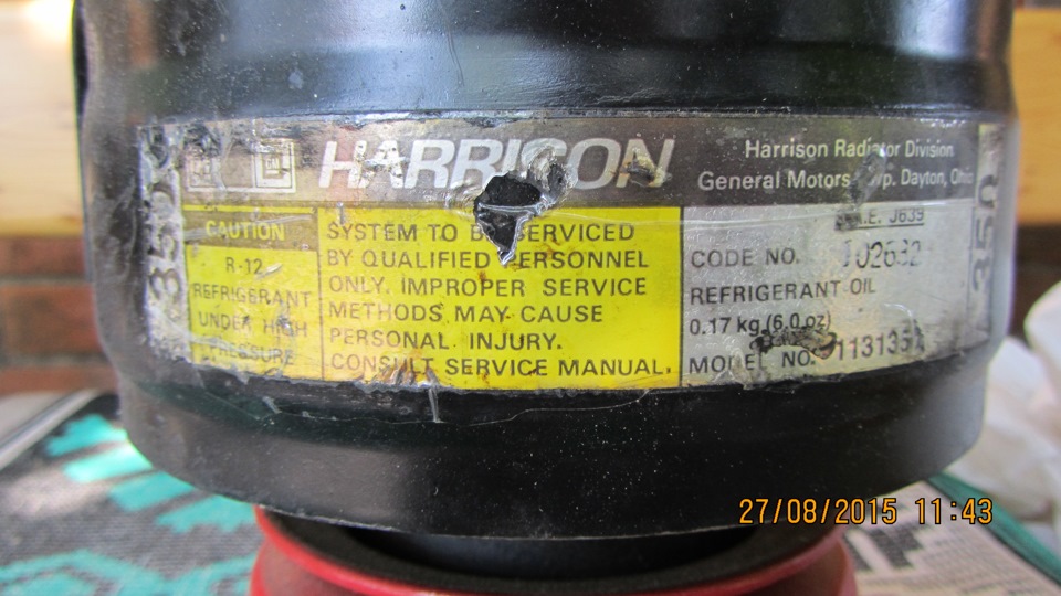

В Москве папиком были приобретены два компрессора под 616-617 моторы, а также два кронштейна к ним. Снято было с эмиратовских 123-х.

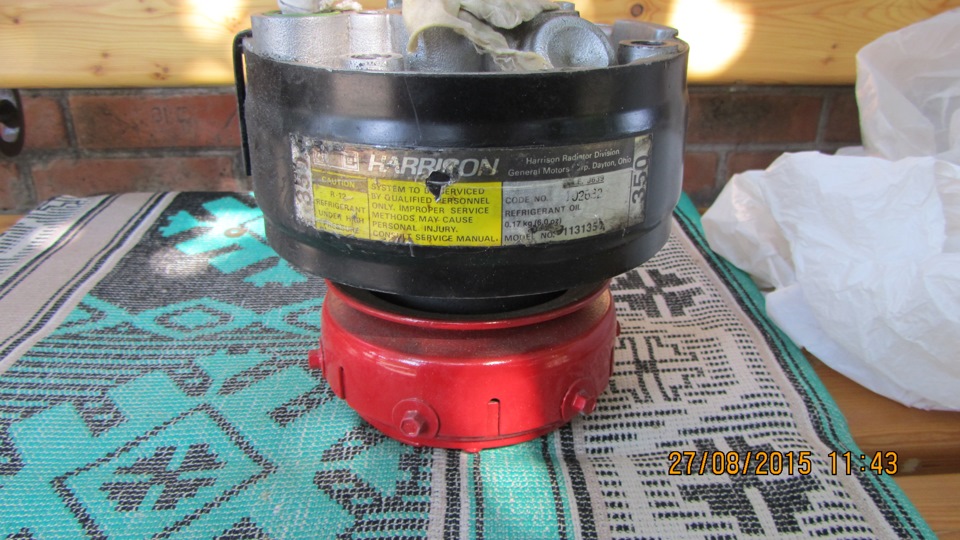

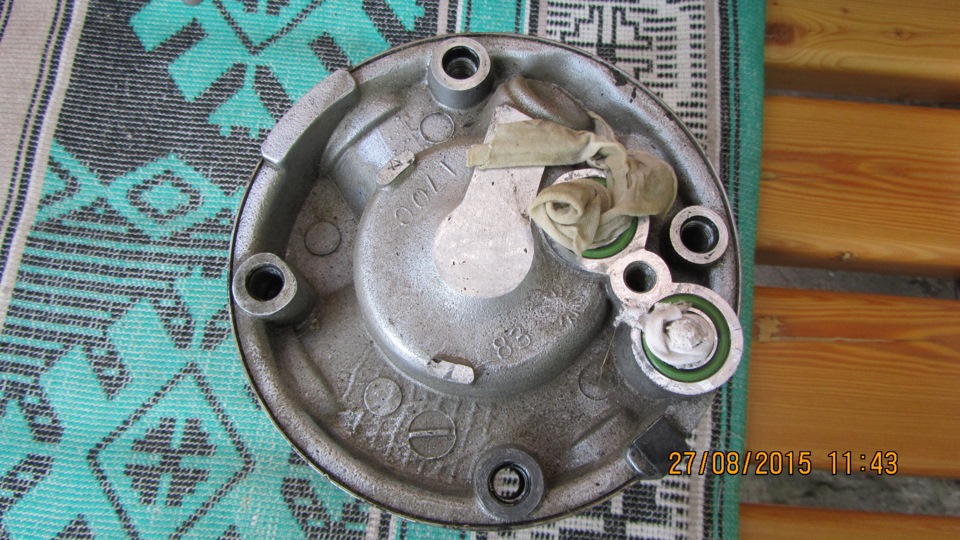

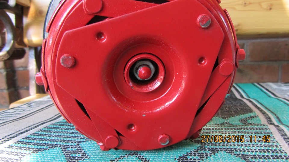

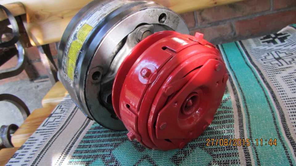

Вот так выглядит компрессор на 616-617 моторы (рестайловое исполнение):
Электромагнитная муфта окрашена красной краской уже нами))). Что интересно, что установленный на наш мотор компрессор фирмы "Delco Air", а второй компрессор (на фото) — "Harrison". Хотя по виду и конструктиву абсолютно одинаковы.

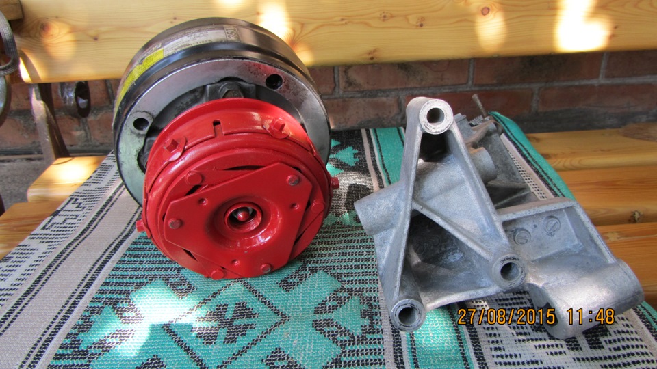

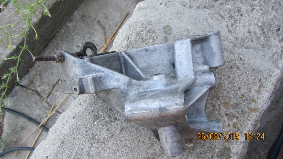

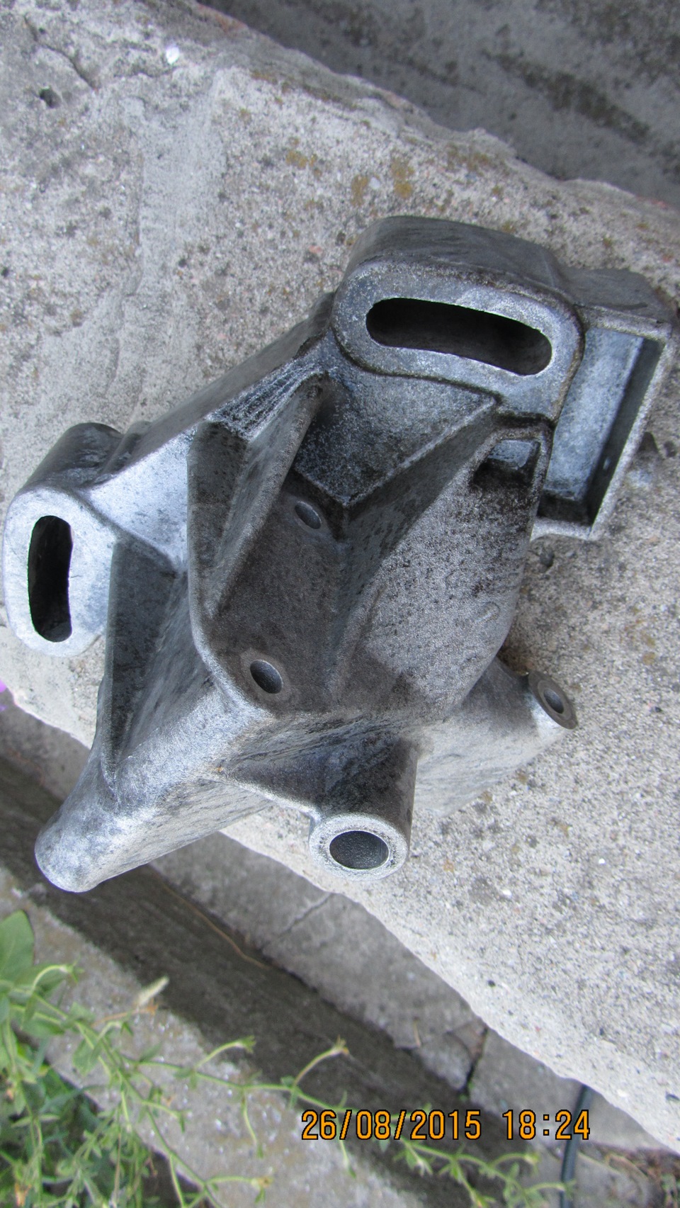

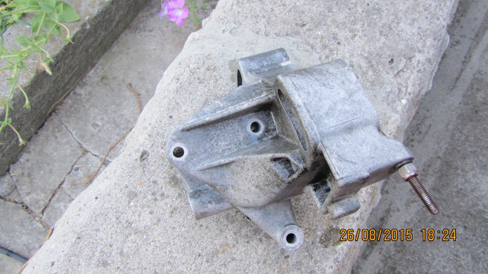

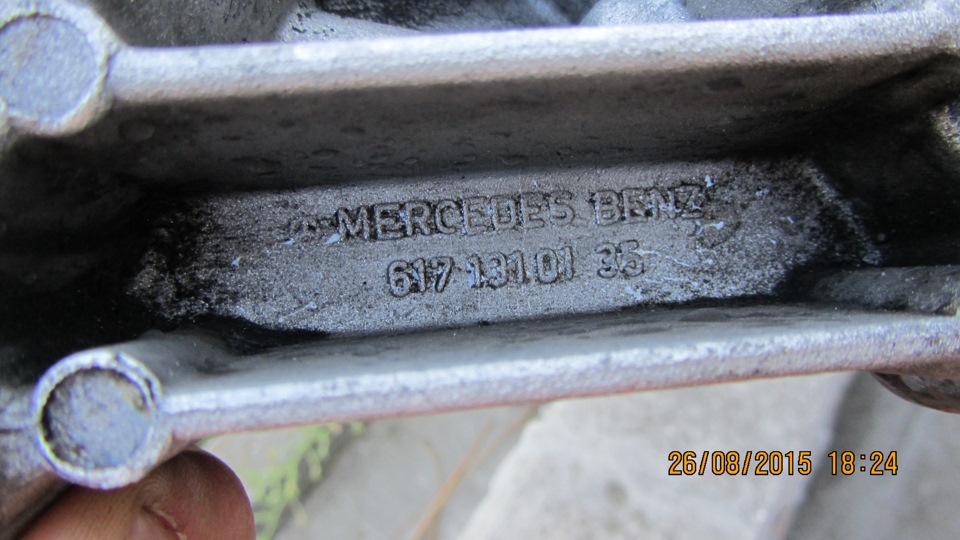

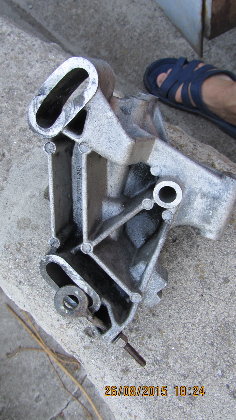

А так выглядит кронштейн для нашего мотора под этот компрессор:
Как видим, форма его достаточно замудренная))) На фото виден производитель — "ATE" и оригинальный номер — 617 131 01 35.

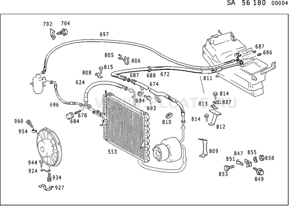

Далее были закуплены новые шланги производителя "GoodYear" и фитинги для обжимки к этим шлангам. Всё это было состыковано к имеющимся родным шлангам, приварены необходимые резьбовые соединителя и всё скручено максимально приближенно к оригинальной схеме, этой:

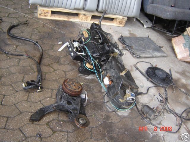

Вернусь немного назад, к установке печки. Дело трудозатратное, требующее терпения и внимательности. Собственно, снимается торпедо, "борода" и родная, безкондейная, печка. На её место устанавливается кондейная (фото ещё с ибэя):

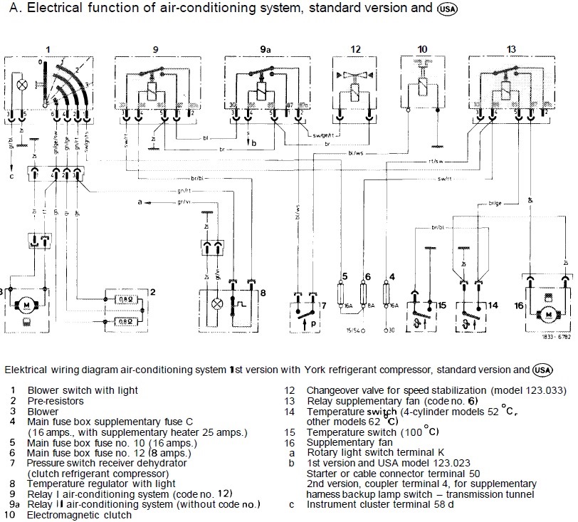

Параллельно с установкой печки была проложена достаточно простая проводка. Проводка не имеет электронных мозгов, кучи датчиков и т.д. Лишь тре обычных реле, два датчика на фильтре-осушителе (вернее не датчика, а выключателя давления. Один для включения муфты компрессора при наличии давления в системе, а второй для включения доп. вентилятора при возрастании давления в контуре высокого давления).

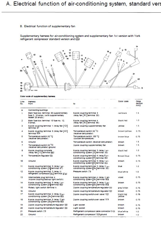

Вот схема. Это схема самой первой версии кондея:
Это наименования разъёмов:

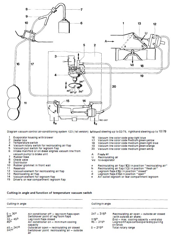

Сразу покажу вакуумную схему кондейной печки:

Доброго времени суток! Подскажите, печка рестайл, с одной вакуумной заслонкой. От вакуумного актуатора заслонки идёт зеленая трубка, куда она подключается? Просто к вакуумной системе авто?

а ещё извиняюсь за назойливость, на электрической схеме которую Вы выложили дополнительный вентилятор 16 включается двумя температурными переключателями 15;14 где они стоят? если судить по схеме то вентилятор включается именно ими, и к включению муфты компрессора не имеет никакого отношения, у Вас вентилятор подключен так же как и на схеме?
Вентилятор включатеся по двум датчикам — верно. Один датчик стоит на фильтре-осушителе (который меньше). Он включает вентилятор по перегреву кондея. А второй стоит на моторе и включает вентилятор по перегреву двигателя. Вот его у меня нет. Не ставил)

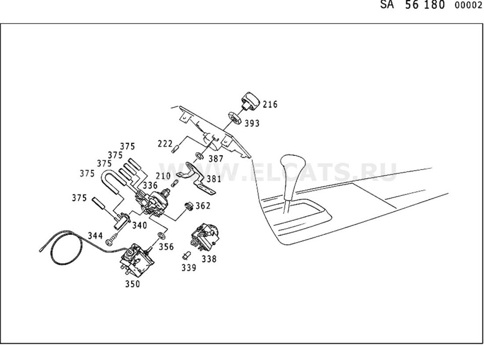

Здравствуйте. может у вас есть подобная схема на более новую.версию кондиционера?
Что имеется ввиду под новой версией?
я так понимаю это после рестайлинга, когда колёсико включения и регулировки кондиционера по виду похоже на таковое в 124 мерсе на последней картинке у его номер 338.
Я понял. Поищу схему. Может есть
если Вам не сложно поищите пожалуйста, я буду Вам очень признателен.
там дело в том что к этому колёсику подсоединяется ещё и термо датчик, который вставляется в испаритель, как итог подключение этого регулятора отличается от того что показано на схеме которая у Вас.
Да. Термостат в нашем случае механический, как на старых холодильниках. В рестайле — электронный. В корпусе колёсика есть плата с микрухами и т.д.
именно так, только в моём случае имеется так же и терспомтат как в холодильнике. если провести аналогию с холодильником, то он отключает муфту когда испаритель сильно остывает. скорее всего выполняя роль предохранителя по низуой температуре.

Разница в компрессоре, кронштейне компрессора и месте крепления компрессора. Соответственно и трассы фреоновые отличаются. Например, на 110-х и 115-х моторах компрессор (и компрессор не такой как у нас) расположен на моторе справа по ходу движения, а у нас слева, под насосом ГУРа. Вот и трубки со шлангами другие. Но переделать особых проблем не составляет)
