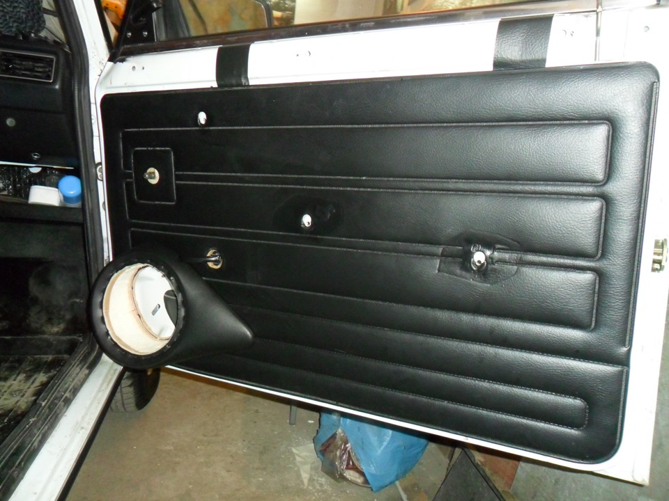

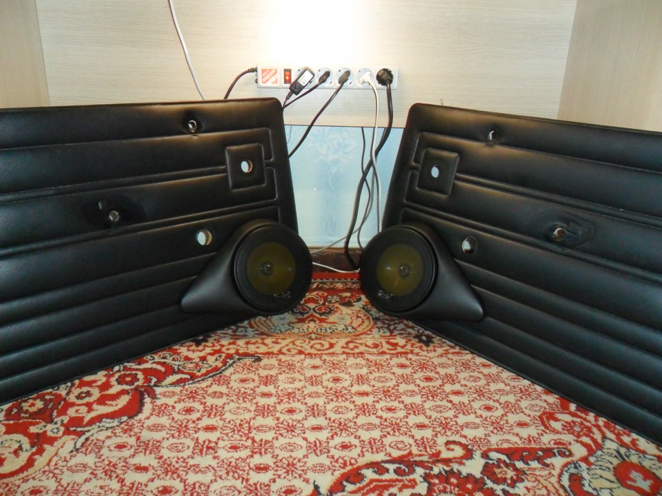

Вот начал потихоньку устанавливать акустику, в понедельник сходил в гараж и снял карты дверей для установки подиумов, принёс домой и начал потихоньку не торопясь устанавливать =) всё подогнал, установил, всё чётко =)
Процесс установки рассказывать не буду, все наверно знают как их устанавливать =)

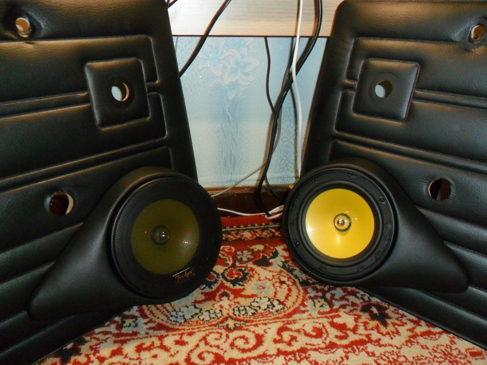

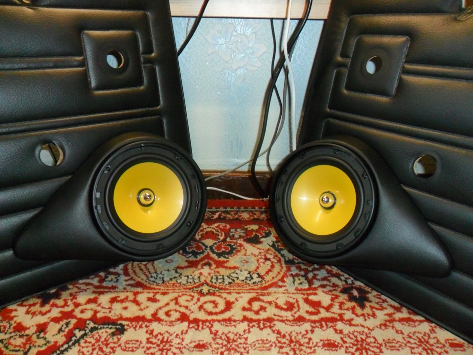

И сразу поставил динамики, чтоб посмотреть как это будет выглядеть, и всё получилось так как я хотел =)
Видел как то, что эти подиумы (капельки) когда устанавливают, то полность их ложат в уровень, но а я решил переиграть и сделать по другому, немного приподнял хвостик =)
А сегодня унёс в гараж, на установку в двери и посмотреть как будет смотреться =)
Ну теперь осталось, установить сами динамики или как говорят (блины) =) со всеми прибомбасами и будет ништяк, но это уже после сессии, когда машину буду готовить к выезду после зимней спячки =)
Всем спасибо за внимание и удачи на дорогах =)

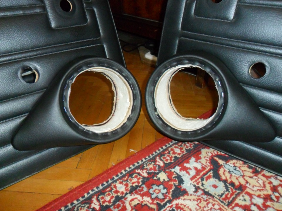

спасибо ))) вот с обратной стороны просто к картам как ты сказал и всё крепко ? а к двери не надо ? слышал что некоторые прям к двери прикручивают чтобы не дребизжали от баса )
Да =) а потом когда поставишь карты на двери, на подиумах в отверстии под динамики там увидешь лепестки (точнее бугорки), в них маленьким сверлом делаешь отвестие и на саморезы 3,5x50 крепишь к металлу (точнее к самой двери) и всё, но где то читал что и сами карты возле подиума на саморезы садят но я думаю что в подиумах достаточно будет =)

Не могу понять как подиумы к картам крепятся ? чтобы крепко держались .
С обратной стороны на саморезы прикручивают, я прикручивал саморезами 4,2x16 оцинкованными, по всему периметру через каждые 7см, и ништяк держутся =)
