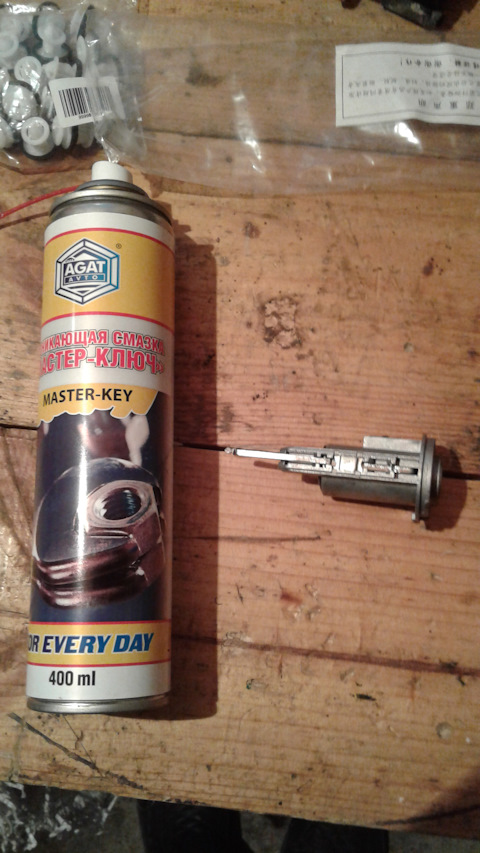

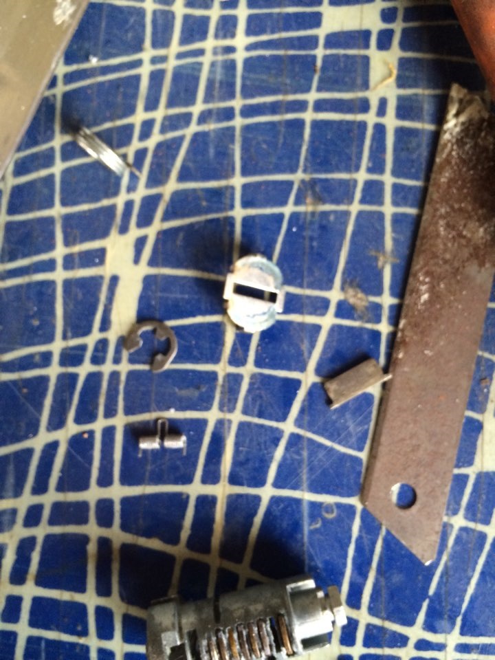

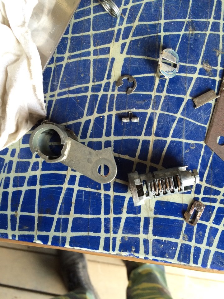

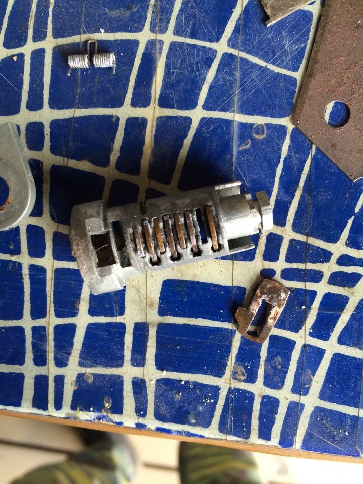

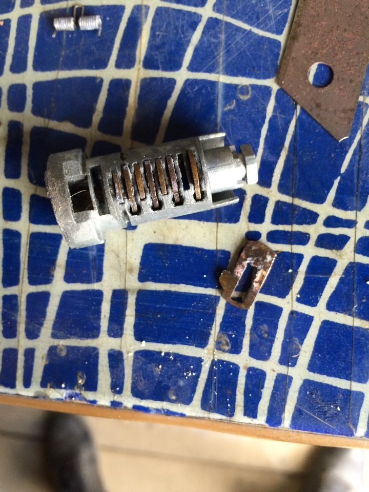

Давно уже беспокоит меня эта тема с замком, на водительской двери ключ вставляется но не поворачивается, а на пассажирской даже не вставляется. Сегодня разобрал замок и все прочистил и один хрен не помогло, походу придется покупать личинки(((
Для любителей пострадать над замком, когда работал у офицалов набрал себе рем. комплектов для ремонта лечинки замка ( они продаются) в него ходят новые пружинки для пазиков в замке всего 8 шт ( по 4 на сторону) пазик имеет номер пример: 1(а)/1(б) (( а идет от 1-14, б от 1-2), образую комбинацию которая была на связке для востановления ключей, не суть. Все разберется ( меняеться на новое) и смазывается ( масло шло в комплекте ( похоже на какосовае масло ( густо но очень мягкое- эластичное( но не жидкое)- как саледол). Основное заедание ломаются пружинки или просто забинтоваться грязью от ключа( пыль+ масло).

такая ж фигня на багажнике. И замачивал и постукивал, не помогло.
