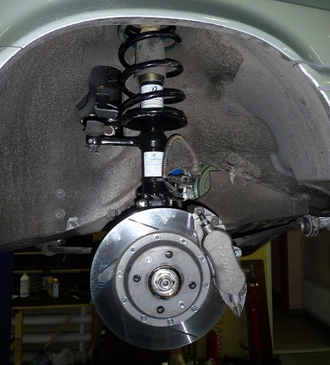

Привет всем, прошу помощи, стояли у меня проставки (домики)с зади, потом я решил их снять, но понял что низковато, поехал купил новые и попросил установить в самое нижнее положение, и после установки на следующий день появился скрип, на записи все хорошо слышно, ставил машину на ручник и трогался, но и без ручника, стоит только по качать жопу так сразу появляется этот звук, подскажите куда лезть что делать, а то как на телеге ездию, вд и силиконовая смазка не помогли(((
yadi.sk/d/pwdoTJmfijDLX
yadi.sk/d/haXiohphijDUq
Вся надежда на вас, выручайте

Еще подскажу пару вариантов из- за которых у меня в задней части авто были скрипы как у тебя. 1- при замене задних стоек не до конца закрутили нижний болт стойки, и на кочках он давал о себе знать. попробуй посмотреть этот вариант подтяжки болта. 2- это тормозные колодки. ослабшая маленькая пружинка не держала и не прижимала колодку к защитному диску ступицы(незнай как правильно он называется) и на кочках колодка прыгала и швыркала в месте паза куда она вставляется создавая очень надоедающий скрип((( ну если это не поможет то тогда незнаю что… видео посмотреть не могу с телефона((
Возможно и тросики ручника, по аудио сложно, все равно, определить. Проверить легко, заглянуть под машину попробовать пошатать сами тросы, туда-сюда, если есть скрип-значит точно они. И ещё попробовать подложить что нибудь под них, если звук пропадёт значит нужно со то с ними делать)
Спасибо завтра буду мучатся))
