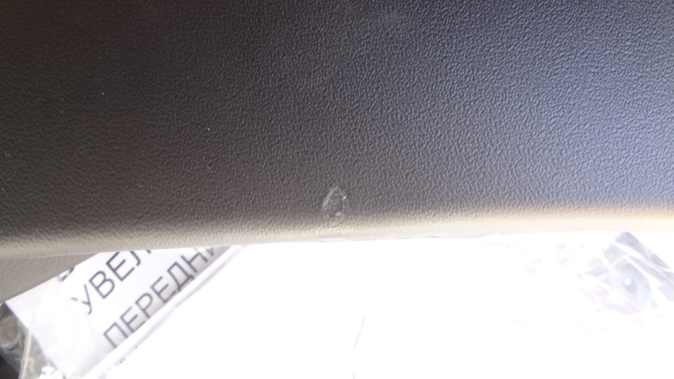

поставить время небыло(занимался машиной жены)-на днях придут дики-отпишусь.пришли с брачком при отливке (2-фото)-восстановил с помощью лака(матового)"cosmos"-он по металлу, но подходит-по цвету лучше всех к матовой пластмассе, я и царапины на пластике в багажнике-удалил им-же

А как именно царапины удалил? Просто лаком забрызгал?
одну глубокую тонким новым канц ножом край подрезал-потёртости обезжирил и тупо забрызгал-когда белизна уходит от царапин-вообще обнаружить трудно(стоит 150 руб-дешовый, но понравилось что ложиться тонким ровным слоем )
