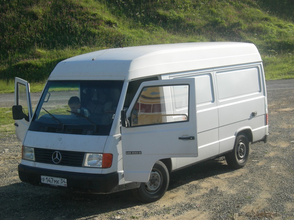

Подошёл вопрос замены шин.
Подскажите из личного опыта какие шины ставить 195 или 205? на зад и на перёд?
какие лучше?
бюджет скромный.
У меня спереди 195 R 14C. с заду 205 R14 C. Это нормально? или должны одного размера быть все?
груз вожу до тонны.
дайте толковый совет.

У меня 225/70 R15
На нашем стоят R16" в круг 9J. перед 205/55 зад 225/55
При выборе резины на микроавтобус главные параметры это индекс массы на колесо. если диски 14" значение профиля влияет только на увеличение клиренса авто. Можно подобрать так же резину с тем же индексом грузоподъемности и тем же радиусом. Ширина вопрос устойчивости и управляемости. На родные диски 195, 205, 215, подойдут можно и побольше попробывать, будет брутальнее)

Клиренс — важный фактор, а 16 диски не цепляют на поворотах?
Бруталнее это превосходная степень, лучше, больше, выше. R16" с отрицательным вылетом + 55 профиль в данной сборке они на 5 см меньше 14 на резине с индексом "С"

Машинка ходит под грузом! Ставь полный профиль 205 70 14 С . Колесики вкруг одинаковые
спасибо!
