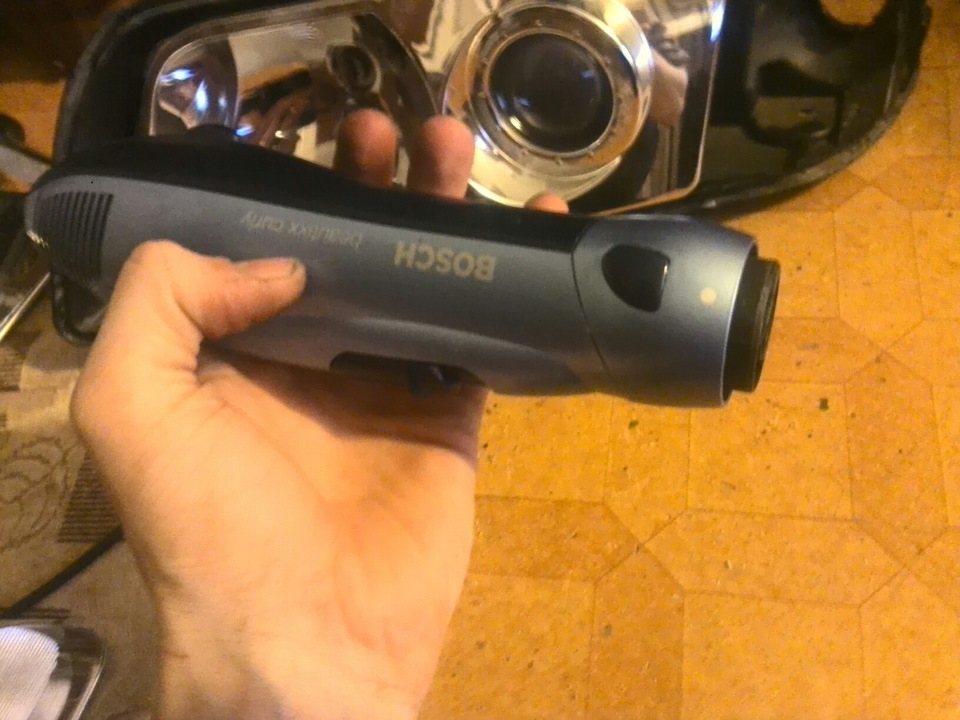

Минут 10:) я открыл всзади фар крышку где клемник и засунул фен туда:) потом проверял чтобы тепло равномерно расходилось, потом начал отклеивать со стороны поворотника:)
Ну фен не такой уж и мощьный)) там отражатели алюминивые, а блок ксенона на радиаторе закреплен сейчас проверил всё работает, а первую фару я в тазике с горячей водой расклеивал

долго грел?
внутрянке ничего не будет от такого длительного воздействия феном?
