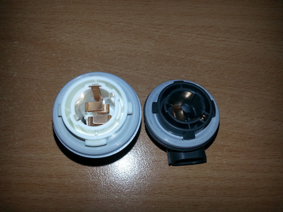

Патроны с лампами были немедленно заказаны в Exist. При сличении оказалось, что они нужного нам типоразмера (слева патрон для трехконтактной лампы, справа — стандартный) и даже подпиливать ничего не придется, чему я был несказанно рад!
Вид сзади (слева патрон для трехконтактной лампы, справа — стандартный).

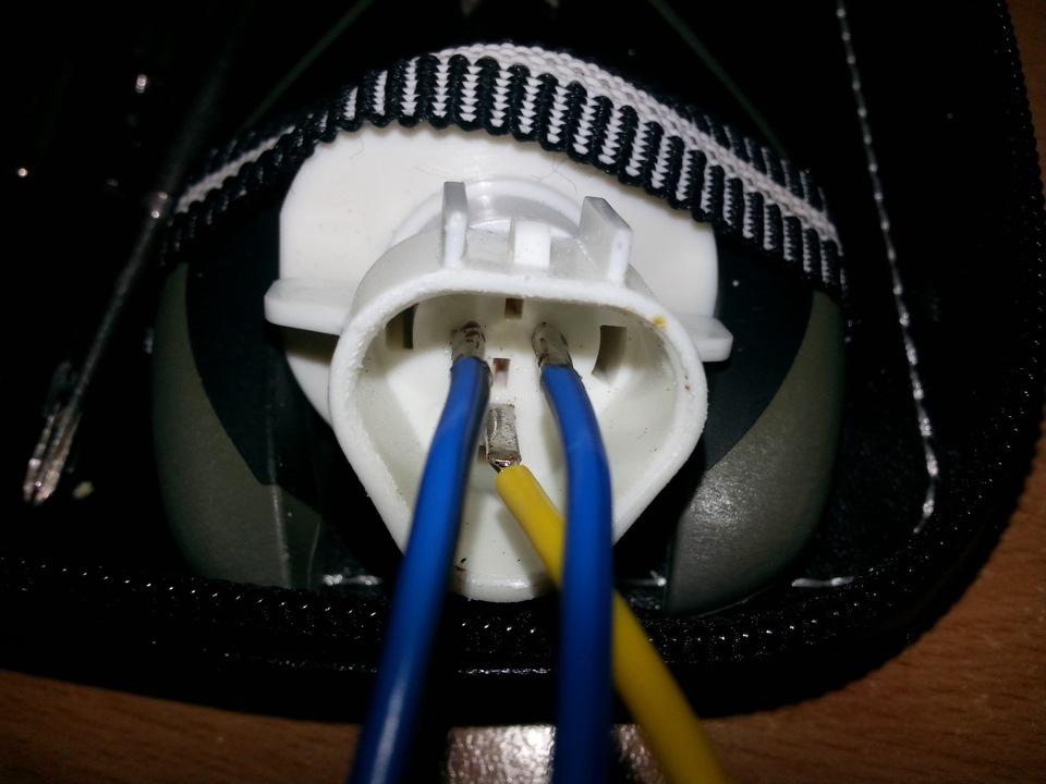

Покупать под них специальные разъемы не стал ибо подумал, что это дело бессмысленное, поэтому решил модифицировать патроны под свои цели. Немного уменьшил высоту разъема, откусив его по кусочкам бокорезами и подпилил напильником.
Затем подпаял проводки непосредственно к контактам разъема. Распиновка: желтый провод внизу — МАССА, синий слева — ПОВОРОТНИК, синий справа — ГАБАРИТ. Два синих потому, что дома не нашлось проводов третьего цвета =)
Для надежности залил полость герметиком (теперь хоть под водой включай, ничего не коротнет!)

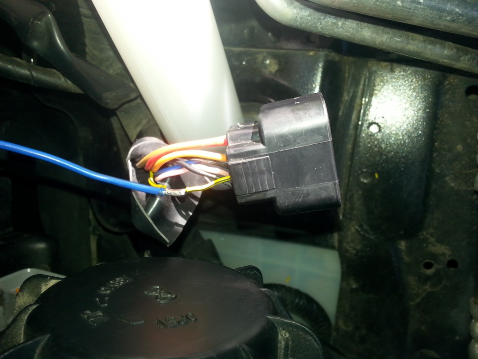

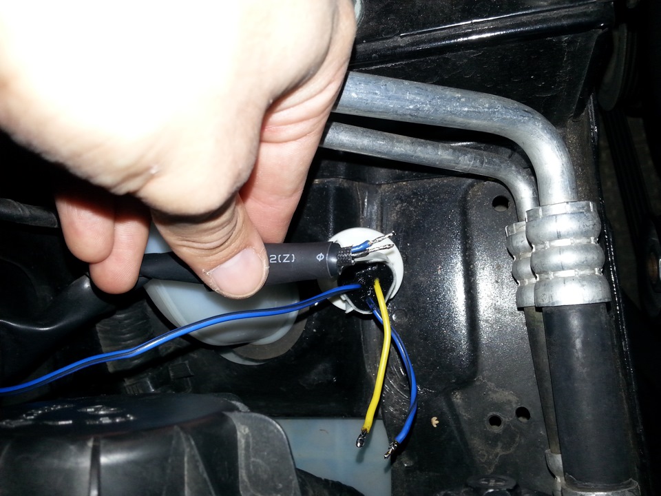

Отрезаем разъем поворотника с правой фары, зачищаем и залуживаем провода, натягиваем х/б кембрик, запихнув его под родной кембрик проводки. Черный провод — МАССА, синий — ПЛЮС.
Также натягиваем термоусадку на провода нашего нового разъема.

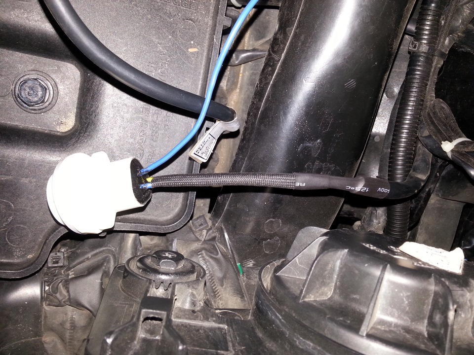

Паяем, сдвигаем термоусадку на место спайки и усаживаем. Тут термоусадка черная, потому что нашел ее уже после прошлого фото и заменил синюю на черную, чтоб было все по Фен-Шуй =)
Затем пинцетом вытаскиваем наш х/б кембрик из-под заводского кембрика и сверху фиксируем термоусадкой.
Затем подпаиваем оставшийся провод к ПЛЮСОВОМУ проводу габаритов. Правая фара — ЖЕЛТО-ЧЕРНЫЙ, левая фара — ЗЕЛЕНО-черный.
Устанавливаем патроны с лампами в сборе на место.

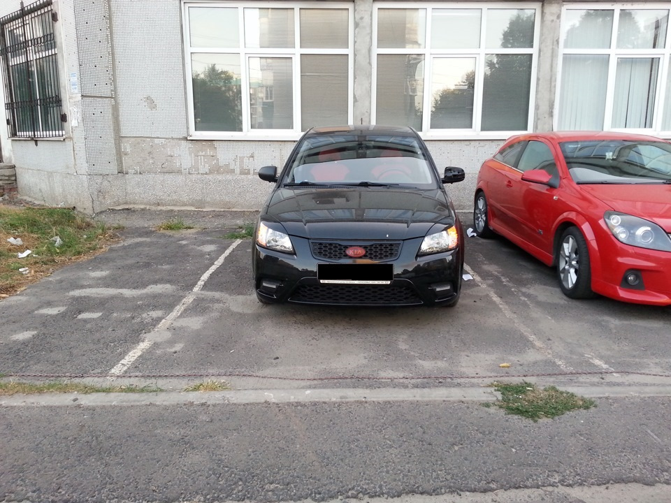

Фото с включенными габаритами днем.
Ночью.

Правильно я разглядел, новый патрон предназначен для цоколя Р21W? Т.е. для ламп, у которых фиксирующие "усики" диаметрально противоположны, а не под углом относительно друг друга?
Да, все верно, лампа PY21W 27/8W.
Значит, с косыми ушками всё же…Хреново.Но все-равно спасибо!
