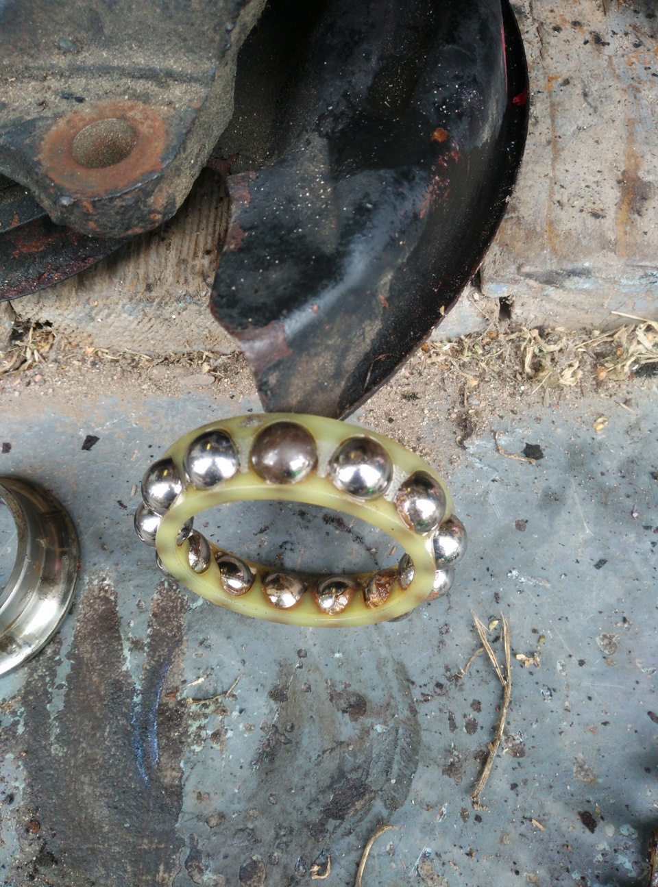

1. Разобрался со ступицей. Купленную ступицу разобрал и был маленько подавлен
на внешнем кольце подшипника имелись следы коррозии.
а также наблюдалась коррозия и на шариках подшипникану что же поделать? взял зубило, молоток и вперед выпрессовывать его, и выпрессовывать ещё один подшипник с донорской правой ступицы.
промытые шарики с донорского подшипника
