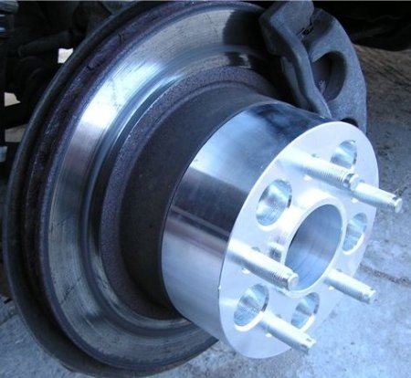

2. Всем вопрос по проставкам в подрамник, и на стойки передние. Ззадирать не сильно хочется, но понимаю, что нужна резина на дисках и опытным путем … найти оптимальное решение. Правильно?

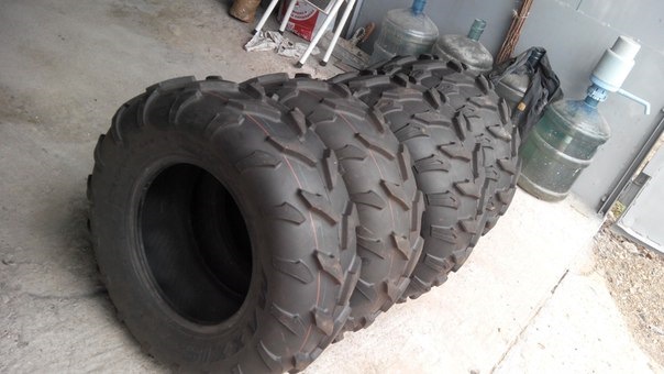

4. Диски. есть 7 шт, Сегодня прокатал, 5 хороших, 2 шт не рекомендуют к установке. Хочу и придется под такую резину — разварки. Считаю оптимальным делать из 2-х окушных делать один… И варить меньше и надежнее.
Правильно?

проставки из дюраля на 30мм у меня есть на продажу если надо. В БЖ даже можешь посмотреть

2) на сколько сделаешь проставки под подрамник, на столько и опускай стойки. тоже проставками.

4) разварки не должны быть дорогими. делай 1 разварку из одного диска, но вставку делай из листа металла. на металлобазе тебе их и нарежут как надо за отд. плату. Сварка по фаске.

Ставь проставки на 7-8см.Разварки из двух дисков у тебя не получатся, очень узкие будут, вваривай полосу толщиной 3мм и шириной 4 дюйма(собирай только безкамеру).Резину (одинаковую а не разноширокую)лучше поставить 22/10/12 вместо 25/10/12 и (меньше работы наебнатором и балгарином).Возможно придется удлинять привода на 0.5-1см каждый.Про тормозн.трубки и шланги уже знаешь.Балку лучше перевернуть а то жопа будет ниже чем морда(смотри фото которое у меня спер)Про бампера пока забудь(ей и так тяжело передвигаться на таких валиках)-выход лезь в мкпп .Чем больше облегчишь кузов тем меньше нагрузки на кпп и привода.НЕ ЛЕНИСЬ ПОИСКАТЬ ИНФУ НА drive2 ЗДЕСЬ ЕЁ ДОХРЕНА.
