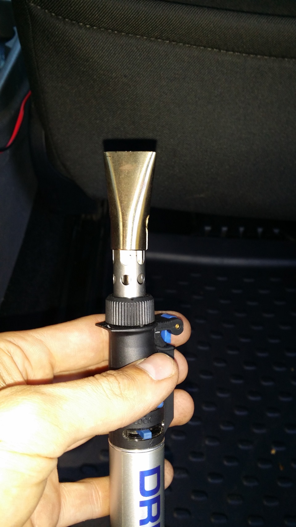

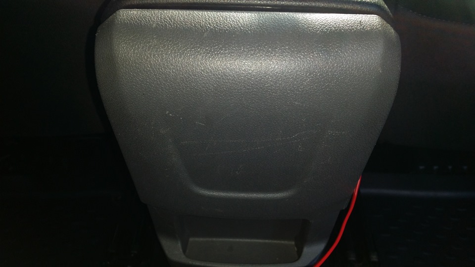

Недавно на просторах драйва наткнулся на статью про царапки на пластике. Меня этот вопрос не оставил в покое, так как перевожу часто в машине крупногабаритные грузы и есть задиры в частности на задней части подлокотника, панелях в багажнике. Инструмент этот я использую часто, и с ним связано много переделок в машине, но с этой насадкой я обычно усаживал кембрики. Перед работой намыл и высушил места для работы, дабы грязь не стала часть панели навсегда.
Поэкспериментировав в багажнике, понял, что важна аккуратность и внимательность. Теперь про салон, фотографий делал не много, но как образец взял самую замученную панель.

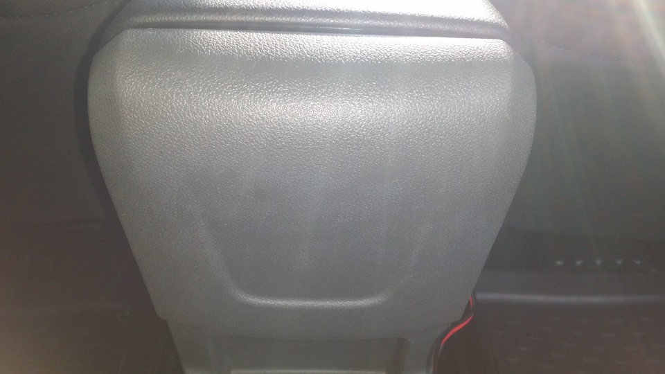

Сначала прогрел самые глубокие дефекты, после мелкие царапины. Далее равномерно прогрел почти все поверхность. И результат радует.
Ну а видео сделал уже на другой машине, там пластик черный и видно работу лучше.

А пластик потом цветом не выделяется?
Цвет нормальный если не перегреть. Прогреваем очень плавно, активно двигая соплом. Температуру сказать не могу, измерительных приборов не было.
Просто на видео видно что пластик меняет цвет, вот интересно после остывания цвет восстанавливается?!)))
Восстанавливается. На видео уже работа не с моей машиной, у тойоты сложнее оказалось.
Ясненько)))а где заказывал эту штуку?
Газовые паяльники у меня давно среди инструмента. Вот этот дремель уже не рабочий. Прочие китайцы дольше живут. Но у дремеля сопло лучше тепло распределяет и в работе он явно удобней.

Просто плавно нагревал. Не трогая ни чем. А вот глубокие не получается сделать красиво, сразу видны следы прогрева. Да и не затягивается глубокая царапина сама по себе.
ты просто нагревал поверхность и все?и не тер ничего я правильно понял?тоже в моей много таких косяков и на сером и черном пластике…идея супер…а глубокие уберет царапины?

Можно фото паяльника? А то по первой фотке не совсем понятно что за агрегат :)
yandex.ru/images/search?t…tip&redircnt=1440872035.1
Спасибо!
