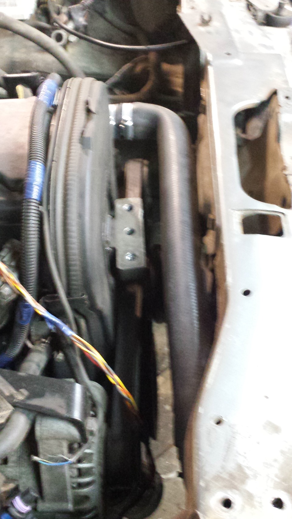

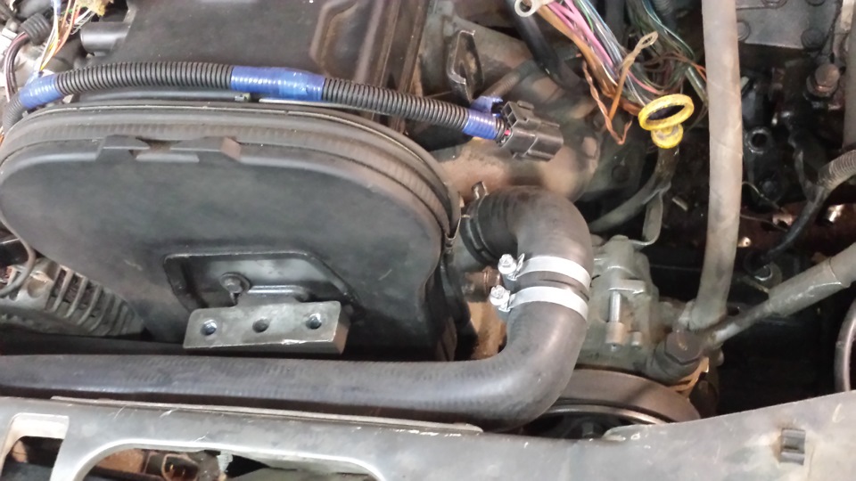

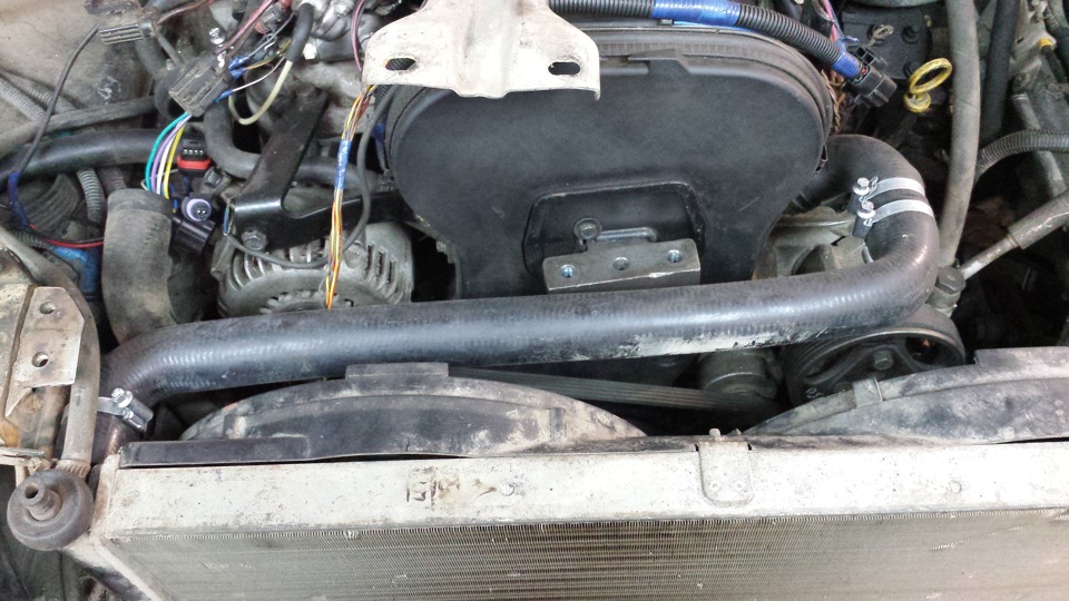

На фамовский радик жаба загавкала посему сколхозил бюджетно.
Шланг радиатора верхний 21213 и точно не скажу но вроде от 9ки шланг. Чисто визуально выбирал. 4 хомута и трубка. Итого бюджет 250 рублей на все про все. чистой экономии 7750 рублей по сравнению с фамовским радиком))Вобщем результат понравился.все село как там и было.так что фамоводам на заметку))

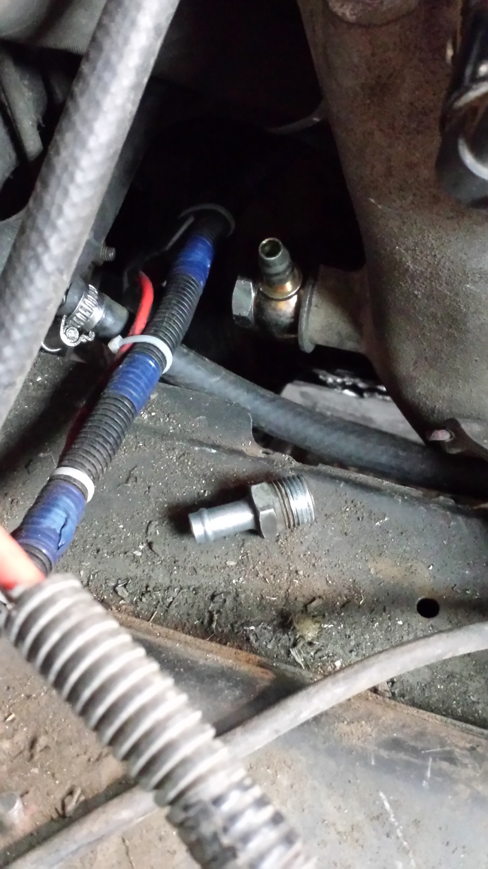

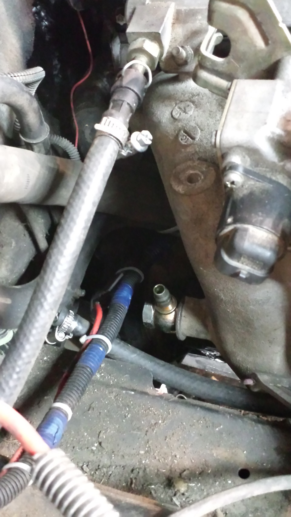

Также заодно победил штуцер с впускного коллектора до ваккумника. Больно длинный он и упирался в моторный щит. Сначала думал по варварски загнуть его а потом примерил банджоболт и штуцер от гидрача. и тоже село все как там и было. на картинке для сравнения родной штуцер.

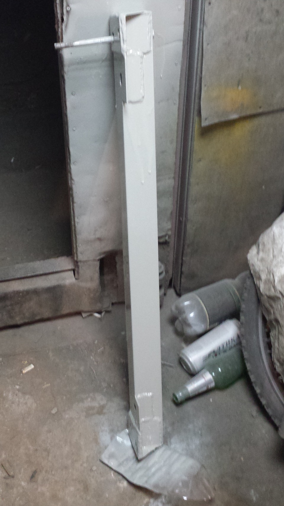

Ну и печальки немного.как обычно.7 раз отрежь. один раз отмерь. поперечину телевизора пришлось опускать вниз на 4 мм. тупо приварил площадки и все. без лишних заморок. иначе радиатор в верхнюю рамку упирался. Ну и загрунтовал его. завтра буду собирать морду.

Так а радиатор от чего
Штатный шнивский
