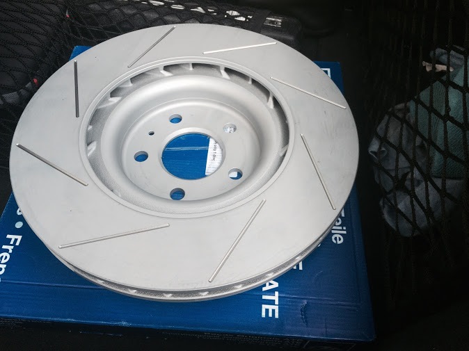

Долго собирался, собирался и наконец-то решился на усиление тормозов на моем черном адреналине.
Штатные тормоза перестали устраивать по скорости перегрева и мощности торможения с того момента как чипанул автомобиль и в моем распоряжении появились 320 лошадок.

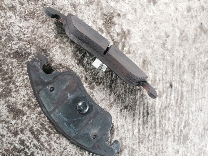

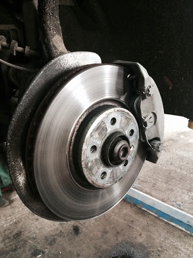

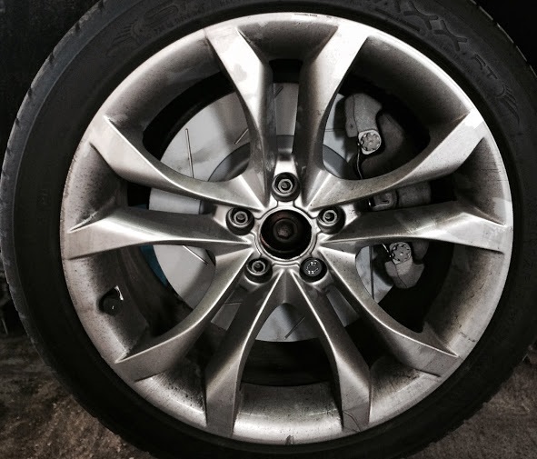

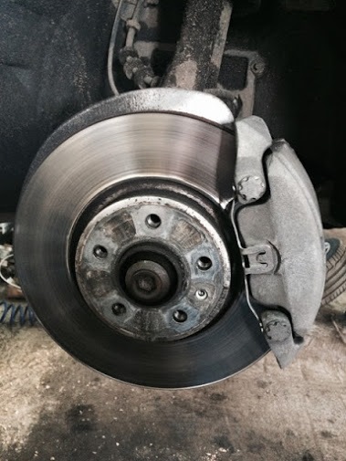

Вот так выглядят штатные тормоза на моей Audi A5 2.0 TFSI:
Из названия темы уже понятно на каком варианте я остановился, а именно еще одну частичку от S-линейки — тормоза от Audi S5.
Пока что решился отделаться малой кровью и усилить только переднюю ось с минимальной переделкой, а именно:

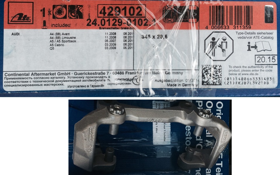

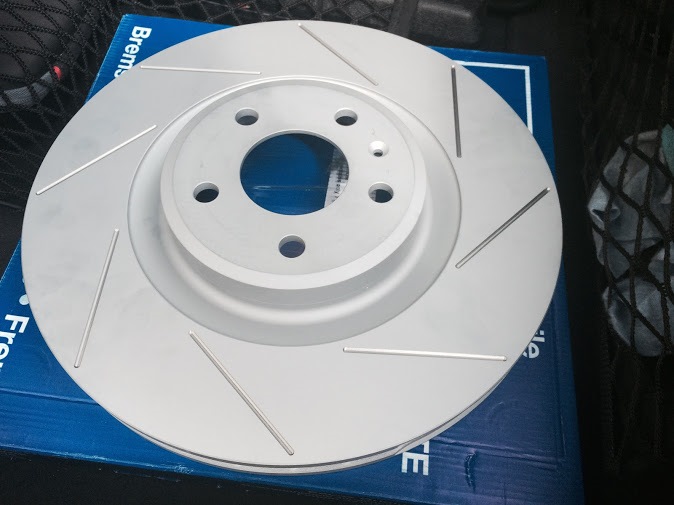

— новые тормозные диски большего диаметра — 345х30 мм от ATE (24.0129-0102.1) с дополнительными насечками;

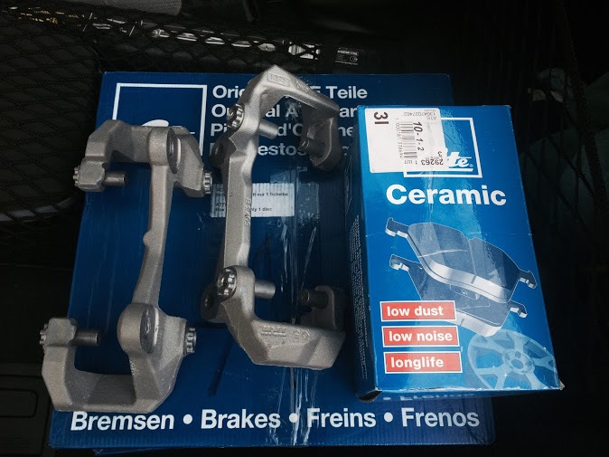

— новые колодки ATE Ceramic (13-0470-2746-2) штатного размера;
— новые скобы от S5 (4G0 615 125 A).
На выбор повлиял тот факт, что мне совсем не хотелось отказываться от зимнего комплекта колес на R17, кроме того я не фанат проставок, так что разнообразие вариантов усиления тормозов в моем случае сильно уменьшилось.
Такое обновление должно позволить существенно усилить передние тормоза на моей машине, за счет увеличения плеча приложения тормозного усилия, при этом с минимальными вложениями как на установку, так и в последствии на расходники.
Фактически меняется лишь размер тормозного диска и расположение на нем колодок с суппортами за счет применения других скоб, а все остальные части — штатные A5.
За помощь в выборе комплекта и собственно заказ самих тормозов хочу поблагодарить Диму Jussi!

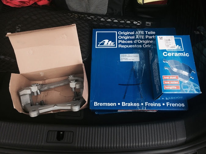

Вот собственно и сам комплект:

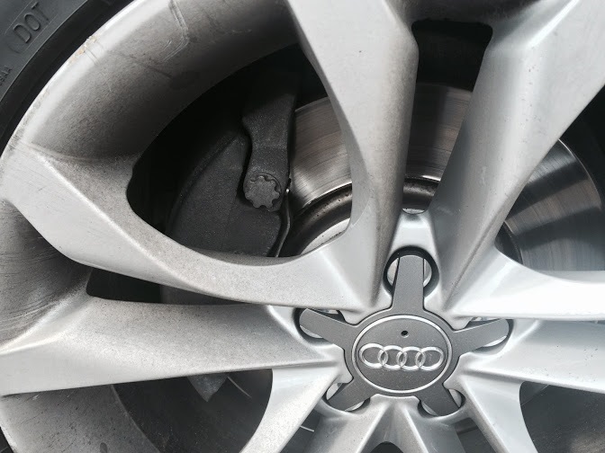

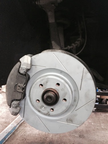

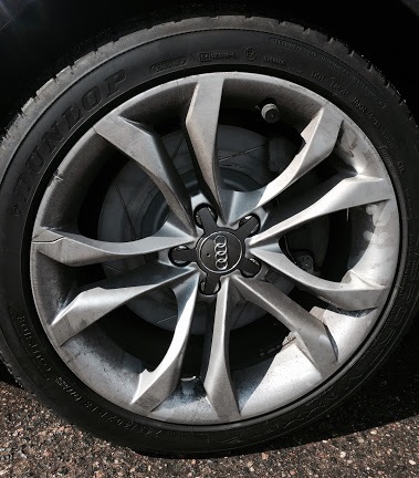

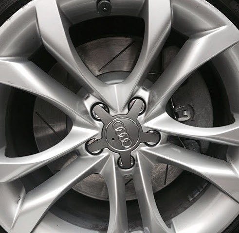

Поставил сразу же в соседнем с Jussi сервисе, вот небольшой фото-отчет по установке:

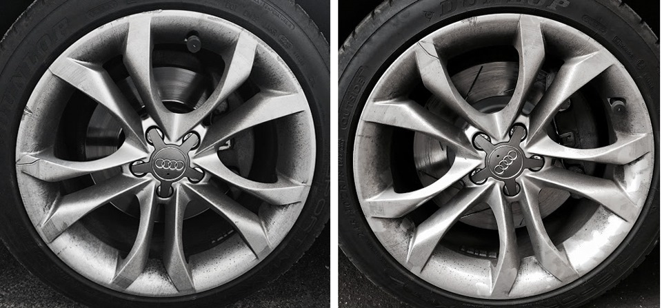

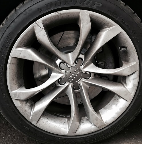

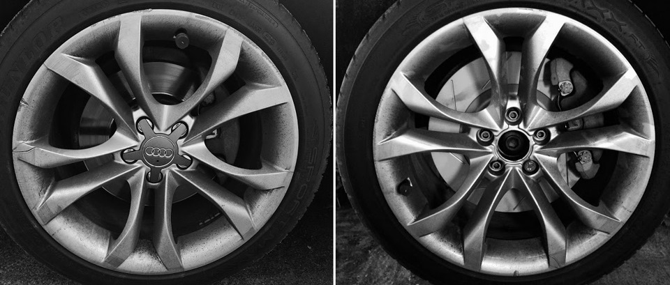

И конечно же несколько фото до-после, для сравнения:
Теперь осталось стойко выдержать 300-400 километров спокойной езды для притирки тормозов и только после этого я смогу протестировать тормоза на все 100% и сравнить со штатными.
Хронология притирки:
Ощущения и мои выводы после обкатки можно найти тут.

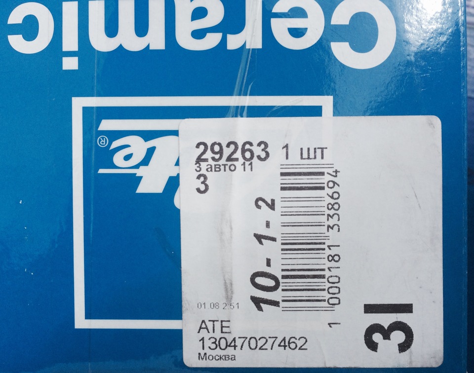

Также добавил фото маркировок коробок от колодок и дисков, а также маркировку скобы:

скобы справа и слева одинаковые?
Скорее всего одинаковые. Точнее у Димы)

Сильно стучат? Вот думаю делать насечки или нет.
Чувствуются только при перегретых тормозах

а где насечки делал? и не стачиваются из-за этого быстрее колодки? )
Jussi сам сделал за 3000. Честно говоря, и стачиваются быстрее и стучат при перегреве тормозов, но смотрятся шикарно! ;))

Скажи пожалуйста, эти диски с завода с насечками, или сами наносили.
Приветствую! С завода без насечек, я наносил через Диму Jussi.

насечки на диски сами делали чтоль? 429102 — это модификация с насечками?
Спасибо))
Jussi их организовал, так что код без насечек.

А номера деталей остались?
Коробки остались, попробую сфоткать попозже
S2Z303
Добавил пару фото маркировок в конце записи)

Штатные только у тебя не 314х25 а 320х30
Спасибо, поправил) видимо попались под руку параметры с не quattro или меньшим мотором.
314 на переднем приводе да
точнее до 170-180л.с моторов. у мня тоже 314 стояли.

далее у тебя ошибка, сток у тебя не 314 а 320, очепятка возможна.
далее у тебя сфоткан перед и зад на первых фотках до и после ) приглядись, фото наверное не то вставил)
Спасибо, поправлю))
за обилием фоток попалась не та.

Дружище, а не затруднит скинуть каталожный номер скоб. А то на снимках не видно.
Хочу себе всё это дело установить. Заранее спасибо
Всё, что есть — на фото. На установленной скобе номер уже не посмотришь.
Заказывал я все элементы у Jussi, так что можешь у него спросить напрямую.
