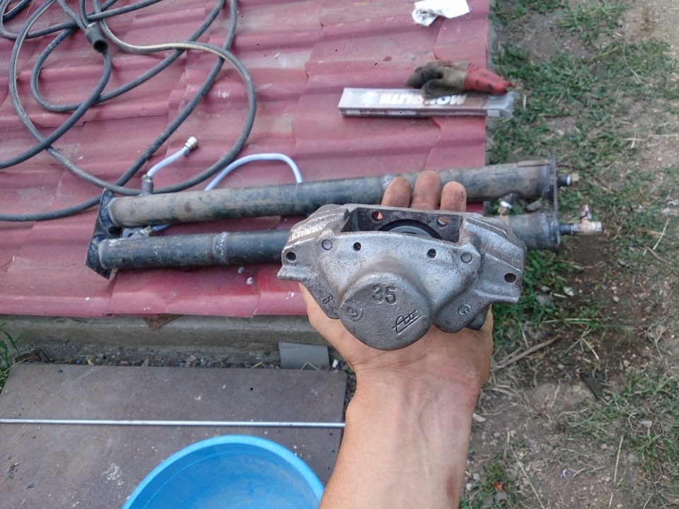

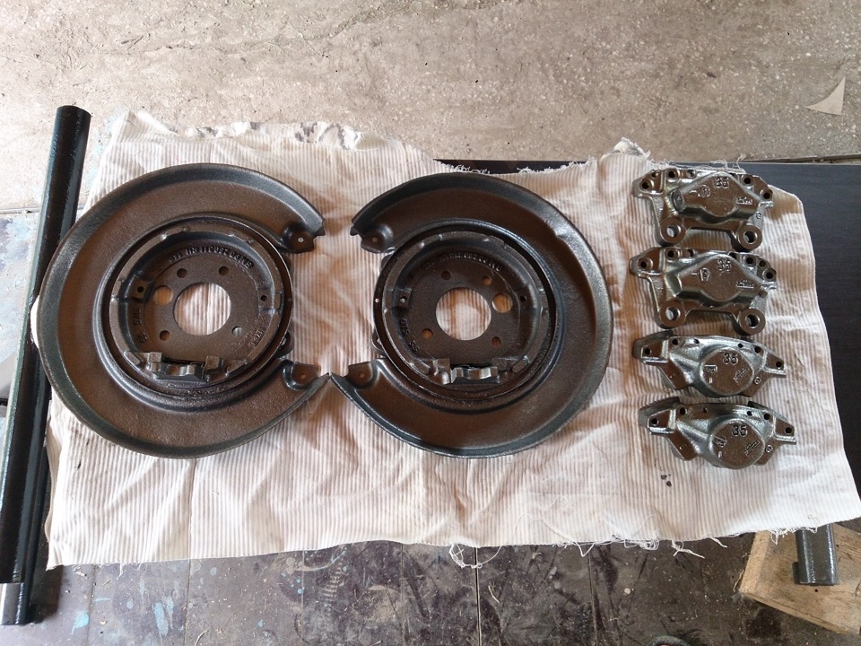

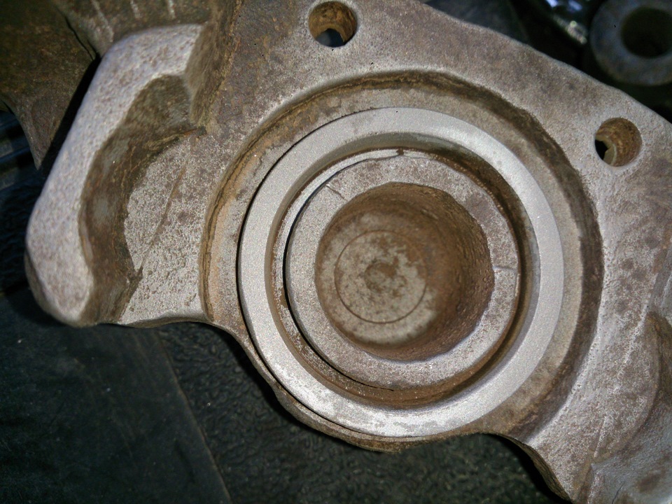

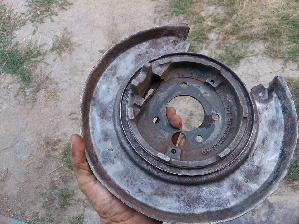

На неделе наконец-то закончил подготовку тормозов от Вектры А . покрасил щитки, суппорта перебрал полностью, заменил пыльники и сальники поршней, за одно и поршень поменял . Сломал его когда разбирал, закис насмерть, не помогал ни керосин ни давление в 15 атм. Но ничего выручил человек на нексия клубе, выслал 2 шт в отличном состоянии за 250 рубчиков )) . Так же поменял колодки ручника .
Ремкомплекты autofren D4104, честно сказать не очень, + смазка для суппортов . Все пескоструил дома, первый раз пробовал, классная штука . Ну и по ходу дела и себе пескоструйный аппарат сделал из баллона газового, только чуть укоротил его.
