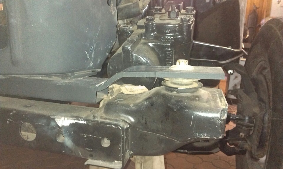

Всем привет. Наверное каждый владелец автомобилем газ 69 сталкивался с такой проблемой как рвет метал, куча мелких микротрещен . А все потому что морда была прикреплена прямиком к раме жестко без всяких подушок а сам кузов стоял на подушках . И здесь возникли проблемы когда кузов играет а морда нет . Так появлялось куча микротрещен . Но мы ету проблему решили, теперь наша морда стоит на подушках . И весь кузов с мордой воедино на подушках играю вместе а не саме по себе .
И так что на сегодня сделано : собрана полностью морда, всьо отцентровано, сделали крепежи к крылам но еще не приварили . Что нужно еще сделать : отправить на пескоструй крыла и бочины, погрунтувать, довесть зазоры до ума и морда готова .

удивительное рассуждение, у меня почему-то облицовка радиатора на подушках стояла, все 4 болта
