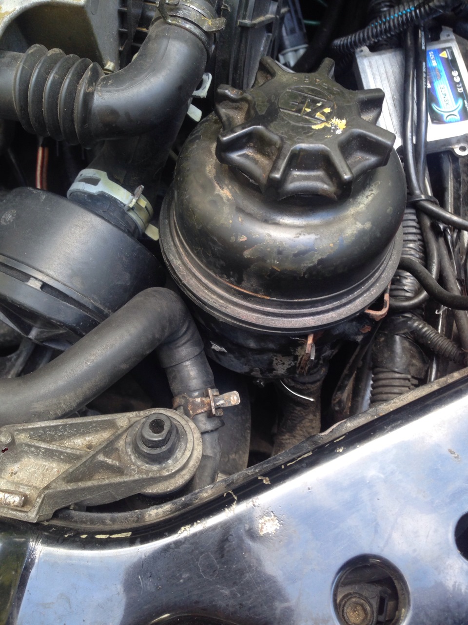

Про замену масла гура давно задумывался, повывало при повороте вправо, а тут в ленте увидел рассказ что в принципе все просто. Я почитал и решил сделать по своему))) Снял шланг который на рейку идет, заткнул дырку в бачке, шланг опустил в пустую бутылку и не заводя двигатель товарищ крутил руль а я подливал масло в бачок. Получилось что новое масло заменило старое. В итоге гул пропал, руль крутится легче)))

Тоже вариант, не заводя двигатель))
Если завести то есть шанс воздуха хапнуть а там 50/50 что будет работать вообще
