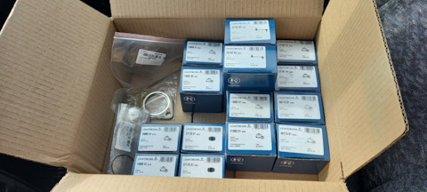

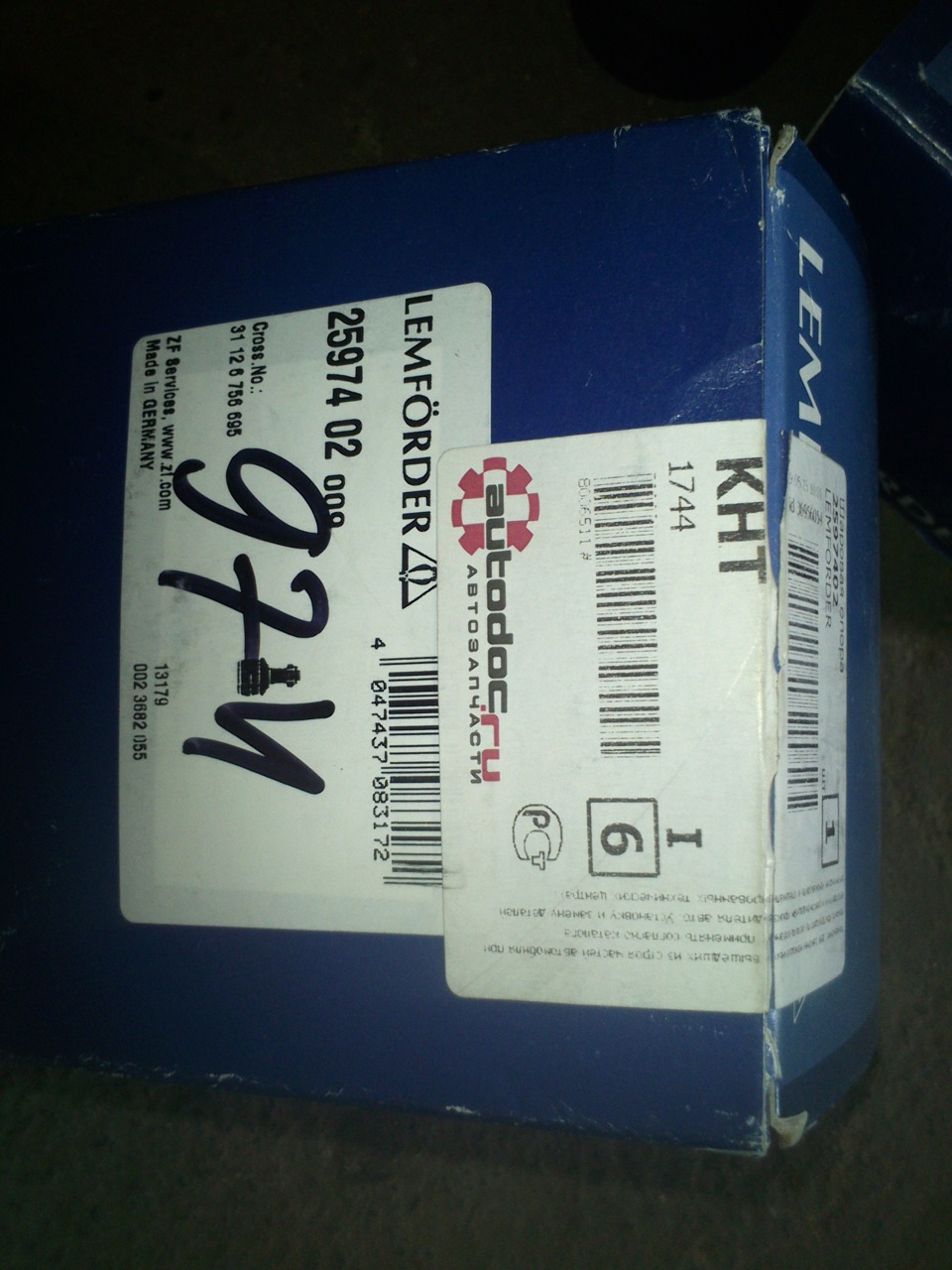

Аморты и стойки Bilstein,пружины KYB K-Flex, шаровые Lemforder, плавающие сайленты (рыбие глаза) Lemforder.

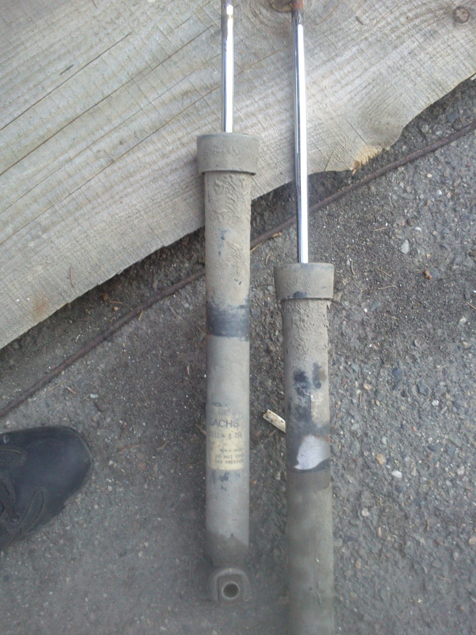

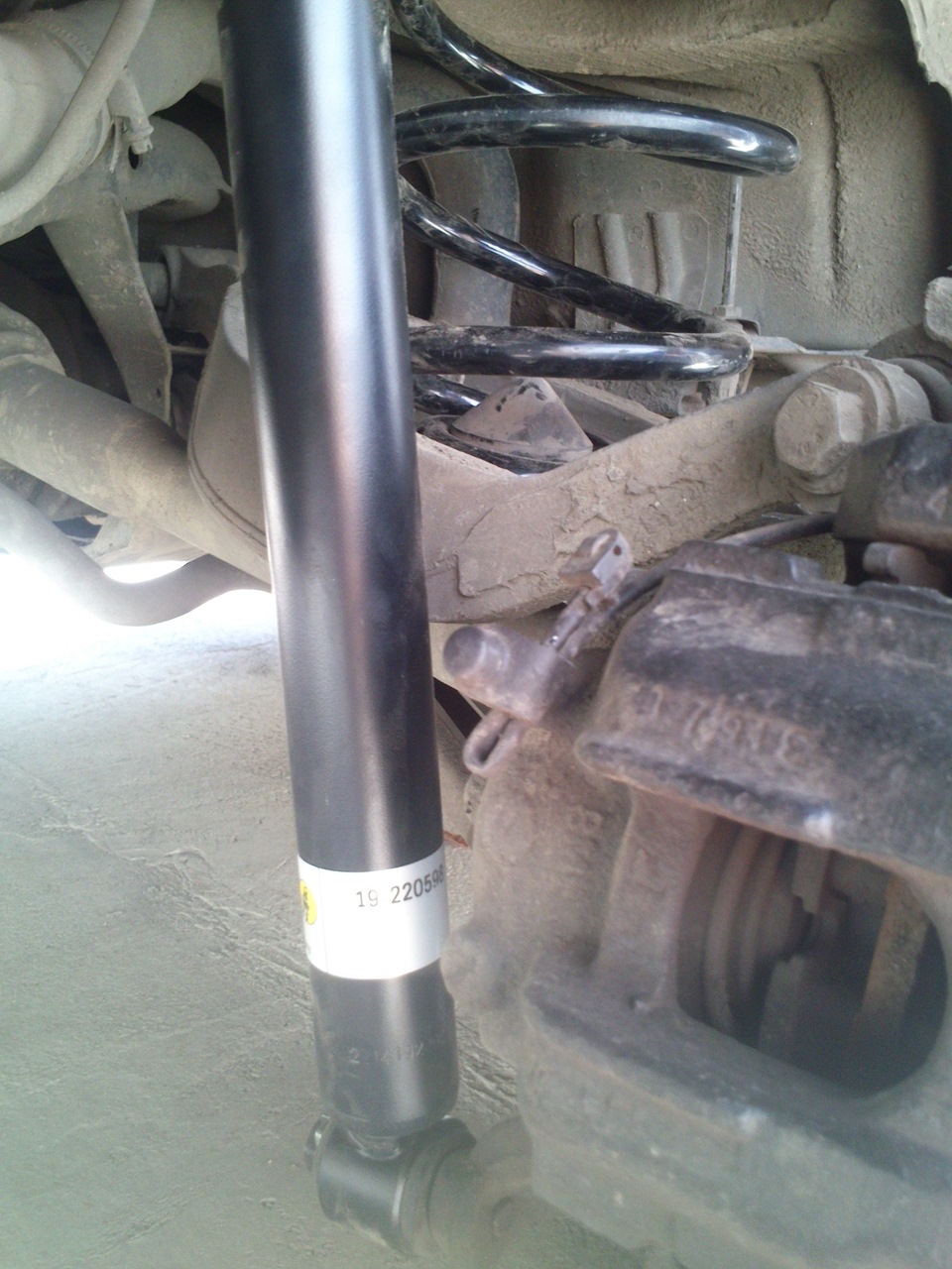

По замене задних амортизаторов: основной нюанс-сначала срываем центральную гайку,ослабляем две гайки на стакане, откручиваем нижнюю гайку. Я же открутил все, потом запарился срывать центр, пришлось наживулить обратно, сорвать центр.

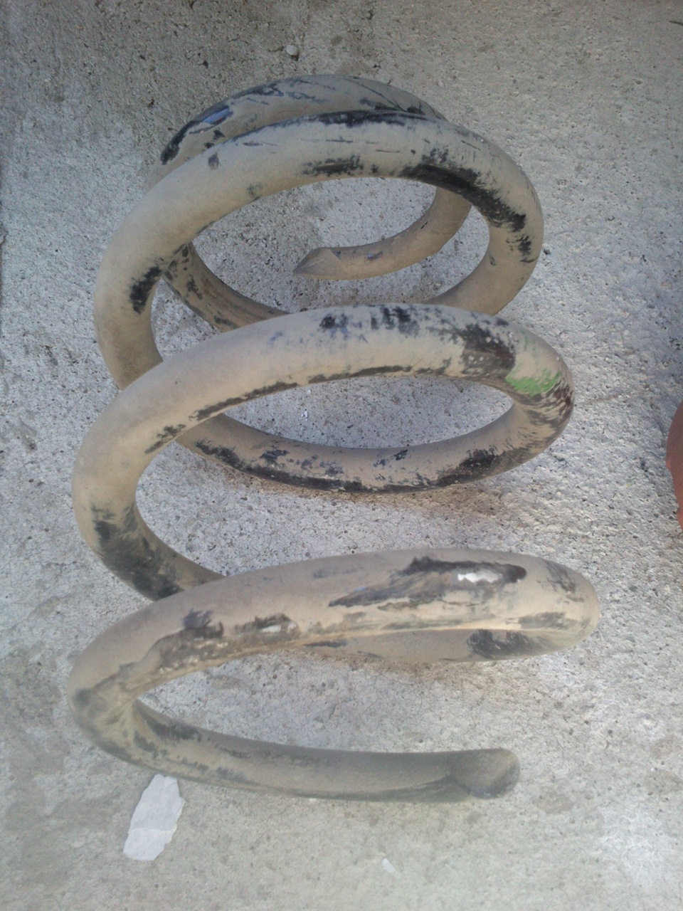

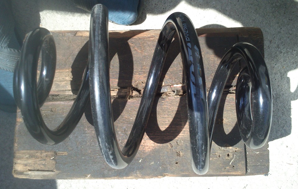

Задние пружины: все просто, надавили на тормозной диск, сколько позволяет подвеска и вытащили лопнувшие пружины, поставили новые вместе с резиновыми проставками(низ-верх).Ставить посложнее, надавливаешь аккуратно, но сильно и все входит.

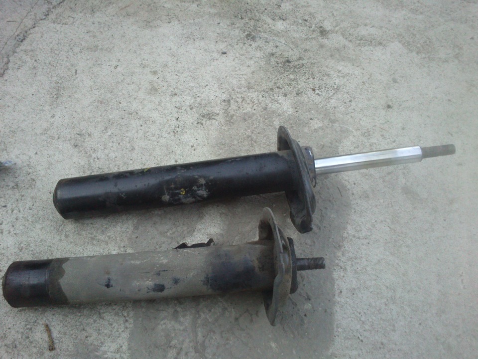

Передние стойки: Основная проблема — это интересные витки на пружинах, съемник не подошел и поэтому эту процедуру делали на станции.Распрягли пружину, помазали опорник, собрали.Проблем не было.
Как только распрягли правую пружину, шток упал на дно, поржали все вместе))))Задние аморты были еще более менее.

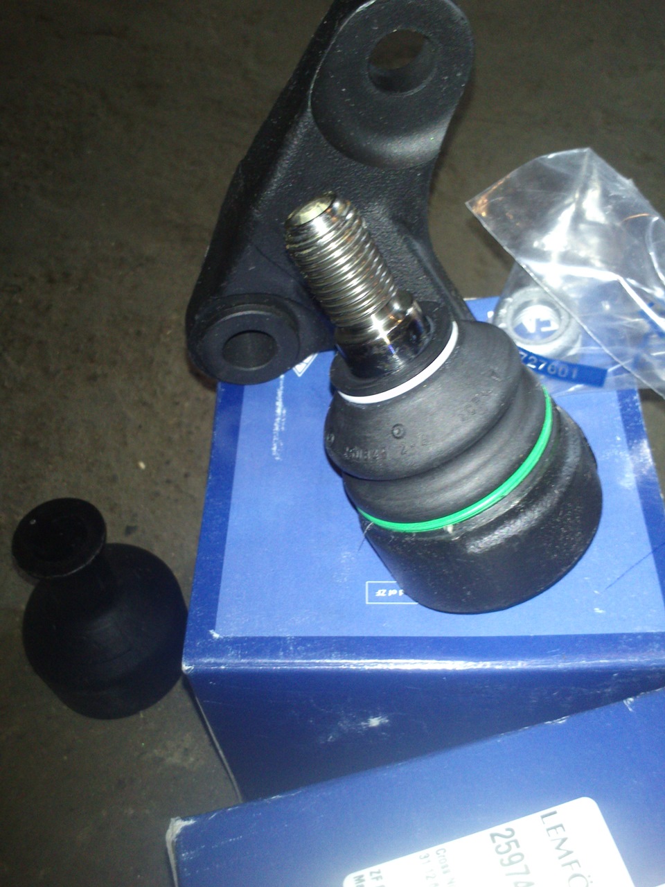

Шаровые и плавающие сайленты на сервисе.
После замены амортов подвеска стала энергоемкой, упругой, а после замены шаровых рулежка стала интереснее, ушли абсолютно все стуки. Осталось сделать геометрию.
