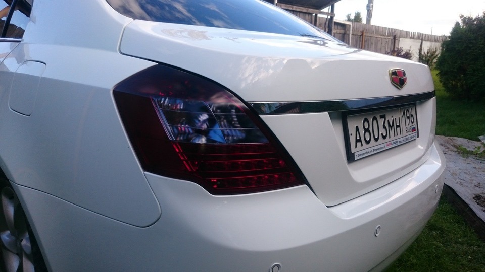

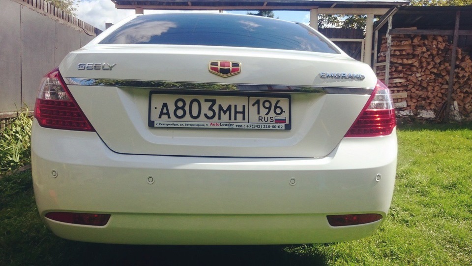

Поездка на дачу оказалась плодотворной, было много ящерок притонировала задние фонари, сняла шильдики сзади (пока осталась только эмблема), обработала все стёкла антидождем, попыталась отполировать фару зубной пастой (устала, решила искать более быстрый способ), разлочила и русифицировала штатную магнитолу. EkBoombox активно помогал чем мог, в основном морально, но это и было самой важной помощью))
Фонари решила тонировать лаком, т.к. не раз тонировала и плёнкой, и баллончиками своим знакомым, и наблюдала за конечным результатом. На Волге однозначно был выбран лак (фары с узкой полосой заднего хода, с резким выступом, пленка не легла бы), глянцевый MOTIP. Многим знакомым так же делала лак (мне лично проще работать с ним), крашу я очень ровно и идеальным слоем (опыт;). В MOTIPе был плюс- легко стирается спиртом как с фары, так и с рук так и с краски (если конечно он туда попадет. Минус его в том, что сохнет он ОЧЕНЬ долго, сушить приходилось феном, и при этом, пока сох, был отчаянно липким, не дай бог пушинка прилетит.
В этот раз взяла лак Kerry, особо не зная, что найду в этом баллончике. Нашла в нём моментальное высыхание, МАТОВЫЙ цвет (если не лить сплошняком, а крыть тонкими слоями), устойчивость к потёкам (в отличии от MOTIP), и очень слабый тон. Малярный скотч после слабого тонирования MOTIPом был чёрный, после Kerry он остался средне-серым. Соответственно, слоёв пришлось наложить намного больше, чем я планировала для своего оттенка, и весь маленький баллон ушёл на два фонаря. Наложила слоев 15 на каждую фару. Полученным цветом довольна, при ярком свете фонари сохранили чёткую видимость стоп-сигналов и габаритов, пот этом получилось прекрасное матовое покрытие. С крыла лак стерся спиртом так же без остатка, но стирать пришлось дольше, чем это было с MOTIPом. Зато матовый, зато высох моментально. Я довольна.
