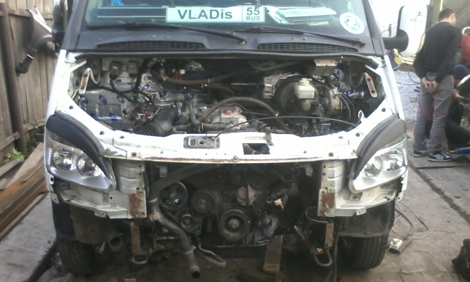

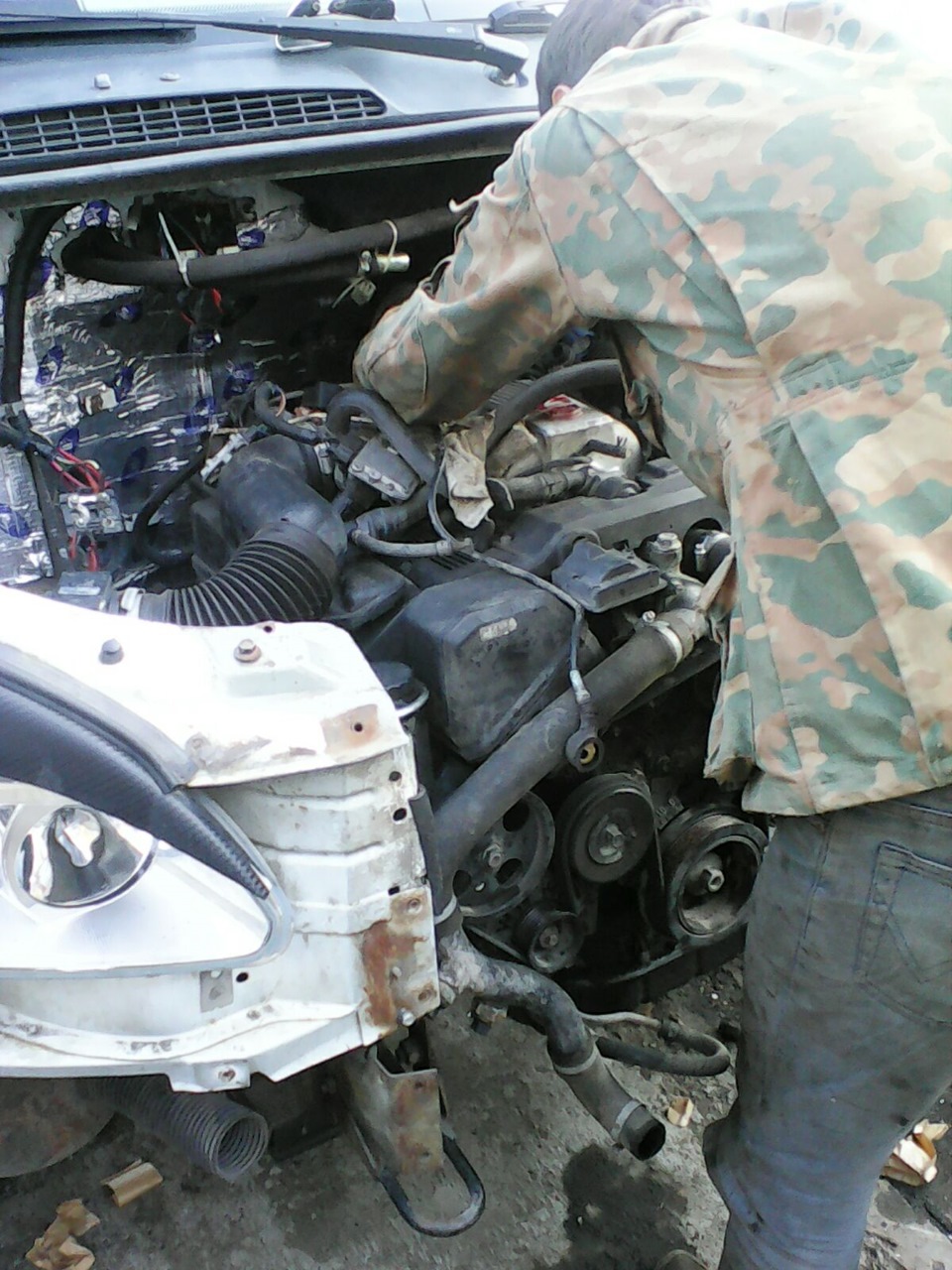

Пока мотор снят, решил залепить вибропластом.ушло 2.5 листа

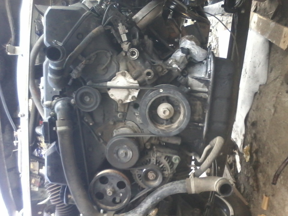

За сегодня прикрутил траверсы двс и акпп просверлил под них раму, установил мотор рулевую и зашумился.
В общем ужэ слелано;
Новая рама, поменяны все сайлентблоки рессор и втулки амортов, передние новые пачки рессор .Установлена кабина, мотор, редуктор ГУР,
На перед установил коренные листы передние, а под коренной задний, морда задралась вообще десть))) думал мотор воткну сядет ага хрен…
Передние серьги валдай они и стояли а на зад сверх усиленные толщиной 10мм и длинной 22см, длиньше стандартных на 6сантимов…
Вложил ужэ в ремонт 27.000 при том что делаю всё сам…
Всем добра !

Влад, длинные серьги не есть гуд, на передке особенно.

на фото по моему рама не удлиненная?
Их не бывает длинных все короткие пилятся и вставки уллинитеотные ставятся
я понял что небывает!удлинять небудешь?
Конечно буду! Что на этом коробчёнке та возить)) вообще 5.5 хочу но денег нема на новый тент

А от чего серьги такие нашёл?
На рынке газелевские усиленные
rolexx88
150р шт
