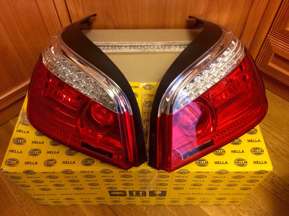

Правый фонарь я купил у оф. дилера за 5000р! Фонарь был новый, но под старым номером. Залежался и на него сделали спец. цену.
Левый приобрел у www.allhella.ru. Отличные ребята с нормальным ценником (фонарь стоил 7000р, сейчас из-за курса дороже). В свое время покупал у них рест. фары на е39 и даже получил скидочную карту))

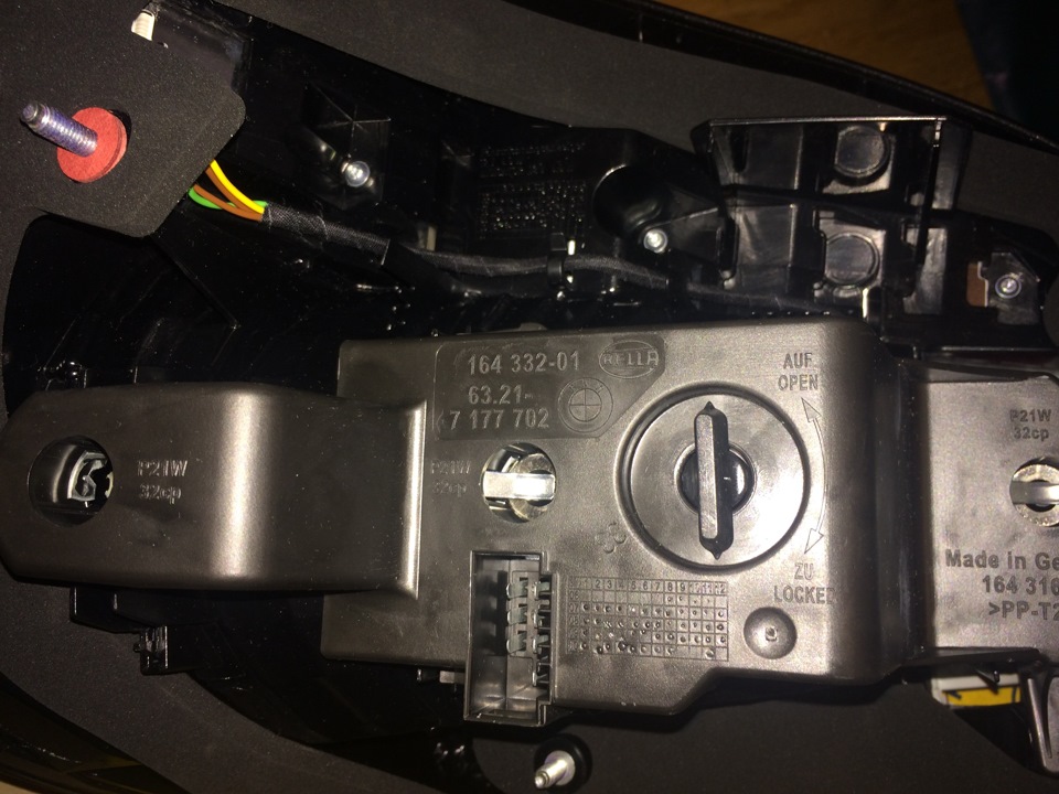

Для установки еще нужны будут переходники 61 12 0 432 110

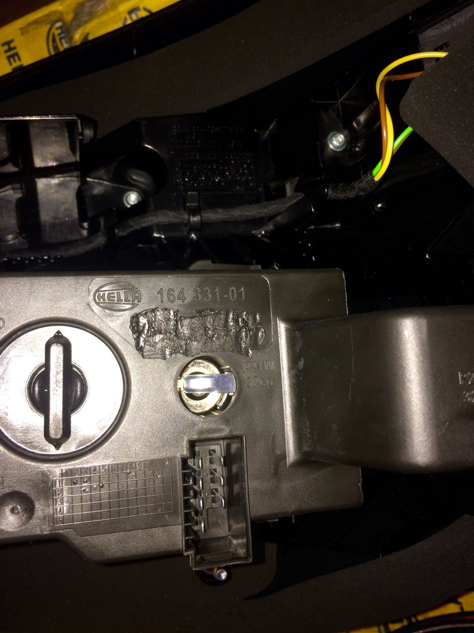

Интересный момент. Фонари абсолютно одинаковые. Номера, обозначения и тд. Вот только на фонаре, который был куплен в хелле отсутствует логотип бмв. Точнее он просто за плавлен. Я так понимаю они с одного конвейера, только одни налево в оригинальную коробку идут, а другие направо в хелловскую)
Фонари на руках. Пора ставить!

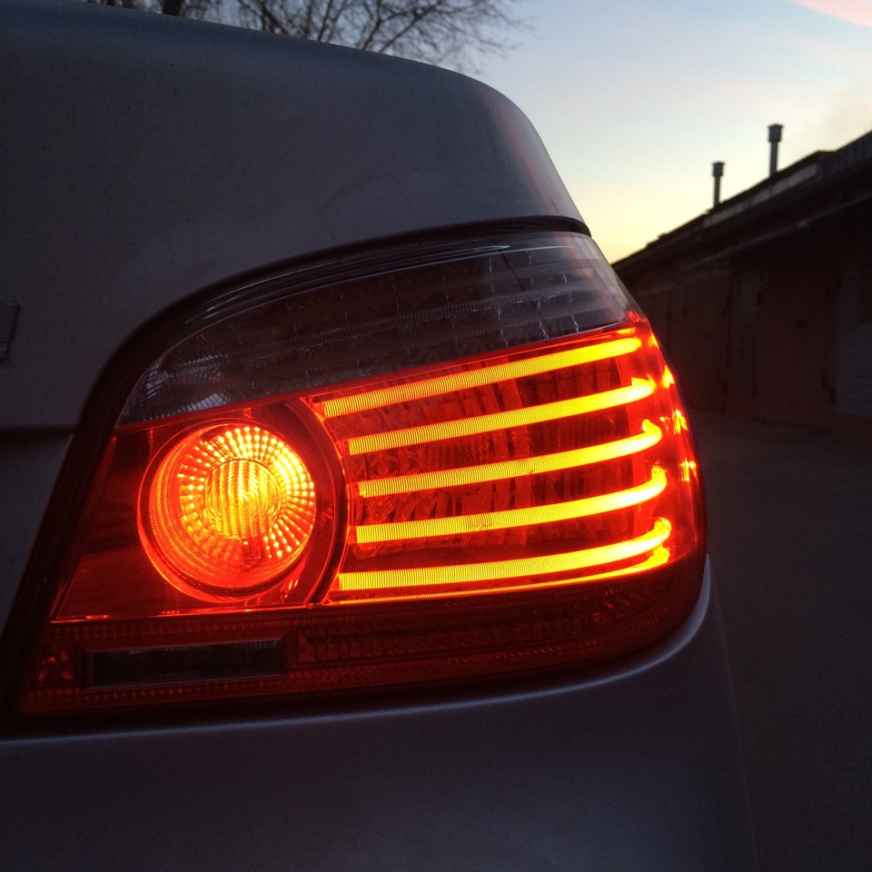

Для меня самое сложное — это кодировка. Огромное спасибо FRANCH-ART за помощь!) Встретились и пока Артем перепиновывал адаптеры…я прямо на парковке поставил фонари. Ничего сложного нет. Работы на 10 мин. Открутить 4 гайки и фонарь снят. Затем кодировка и…счастью нет предела :D

Я искал изначально с речь оптикой. Сразу другой вид автоса. Правильное решение!
Даа, вид совсем другой) Прям моложе стала)

блин, офигеть)) реально заплавили, вот идиоты)))) ну а так, давно известный факт, что hella это тот же оригинал. а так, многие Depo берут, реально выгоднее, но повидал я их, разница космос — они печальные!
Да прикол какой-то) А Depo — это реально хурма) держал такой фонарь в руках…пздц)
