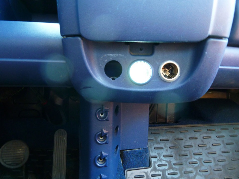

Начали с замены подсветки в салоне.
Было
Стало

а что за четыре дырочки расположенные вертикально справа от педали газа?
это крепления для аксессуаров, по типу подстаканника, слотов для дисков и пепельницы))
В жизни бы не догадался)

2 вопроса) какую лампочку поставили в кнопку и какую в фарі головного цвета (фирма и цоколь)? И как светят надо фото)
отвечу за женщину, которая напишет "беленькие маленькие". ))
в головной свет imagizer.imageshack.com/img540/4474/5CN0zC.png
в кнопку пока поставили T5 LED imagizer.imageshack.com/img910/6300/gn7au2.png в цоколь Т5 imagizer.imageshack.com/img537/8264/OoJElT.png которые на рынке найти удалось, светят тускловато и стоят дорого… в ожидании приезда таких imagizer.imageshack.com/img661/884/ZBEX6A.png
