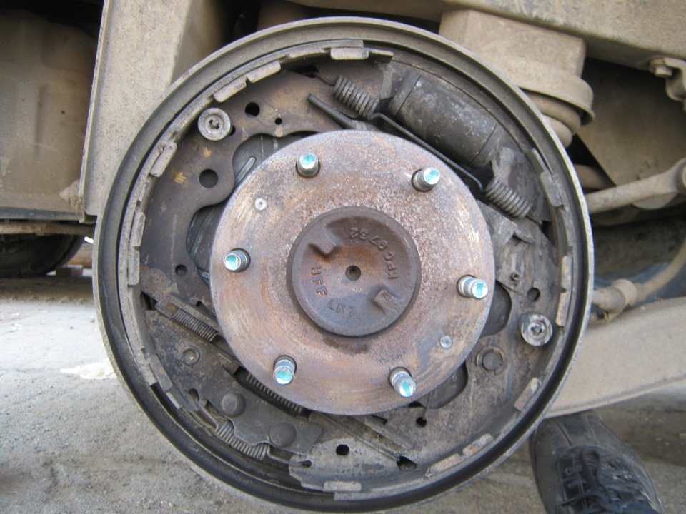

Многие, вероятно, обращали внимание на то, что в барабанных тормозах (передних или задних) передняя по ходу колодка изнашивается быстрее, чем задняя. И поэтому стоит периодически их менять местами. Задних колодок хватает километров на 120-170 тыс., при нормальном раскладе. Вот фото(правое заднее колесо), на котором видна разница состояния колодок. Пробег примерно около 90 000 км.
Если не поменять местами колодки, то тысяч на 50-60, возможно, хватит. Это из-за износа передней колодки. Пожалуй, можно добавить к предыдущей цифре как минимум 20-30 тысяч, поменяв их местами. Конечно, раньше бы это сделать для более равномерного износа.

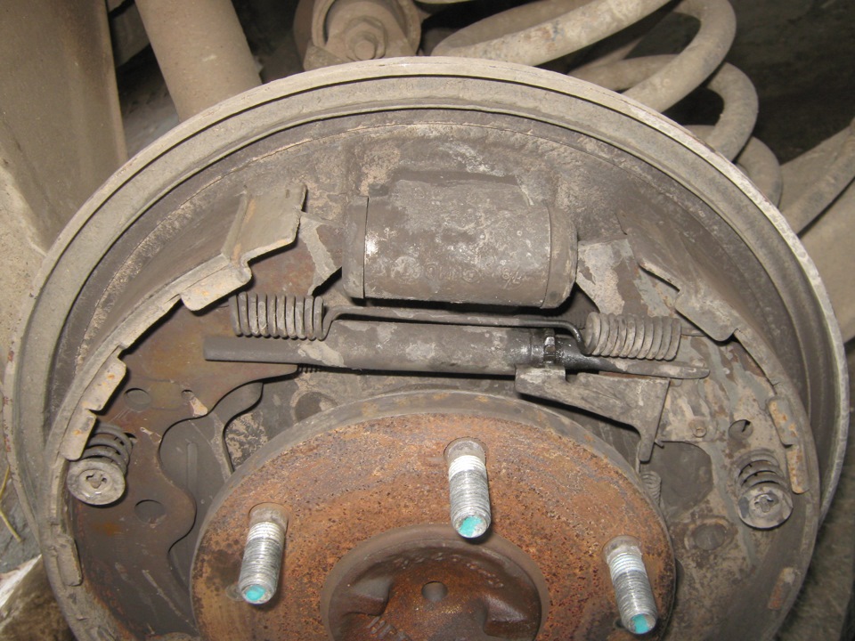

Итак, меняем…Э, ну барабан снимать, колодки снимать все умеют.

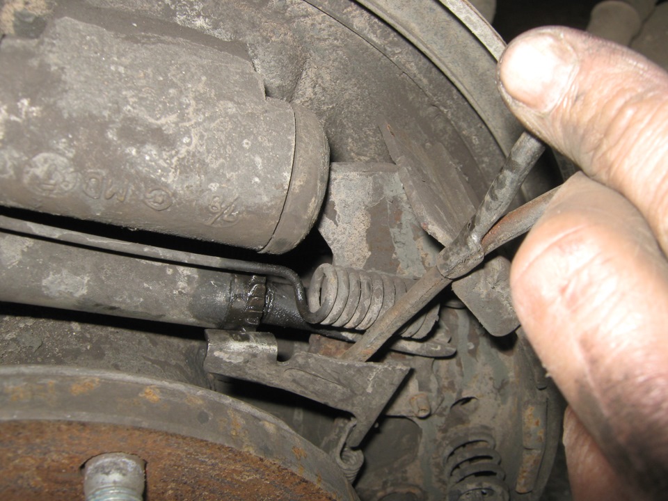

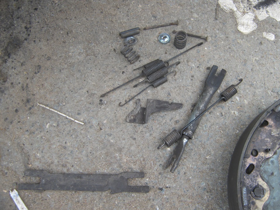

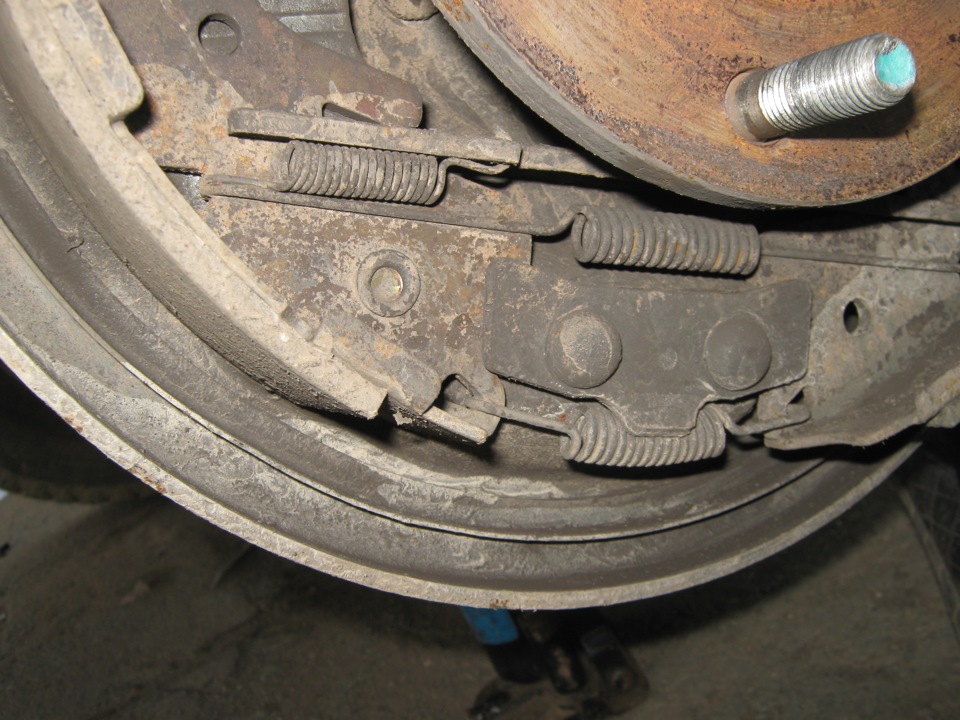

Чтобы не запутаться в изобилии пружин, стяжных и прочих, фотографируем. Кроме того, если с визуальной памятью не очень, фото поможет правильно ориентировать пружины при сборке.

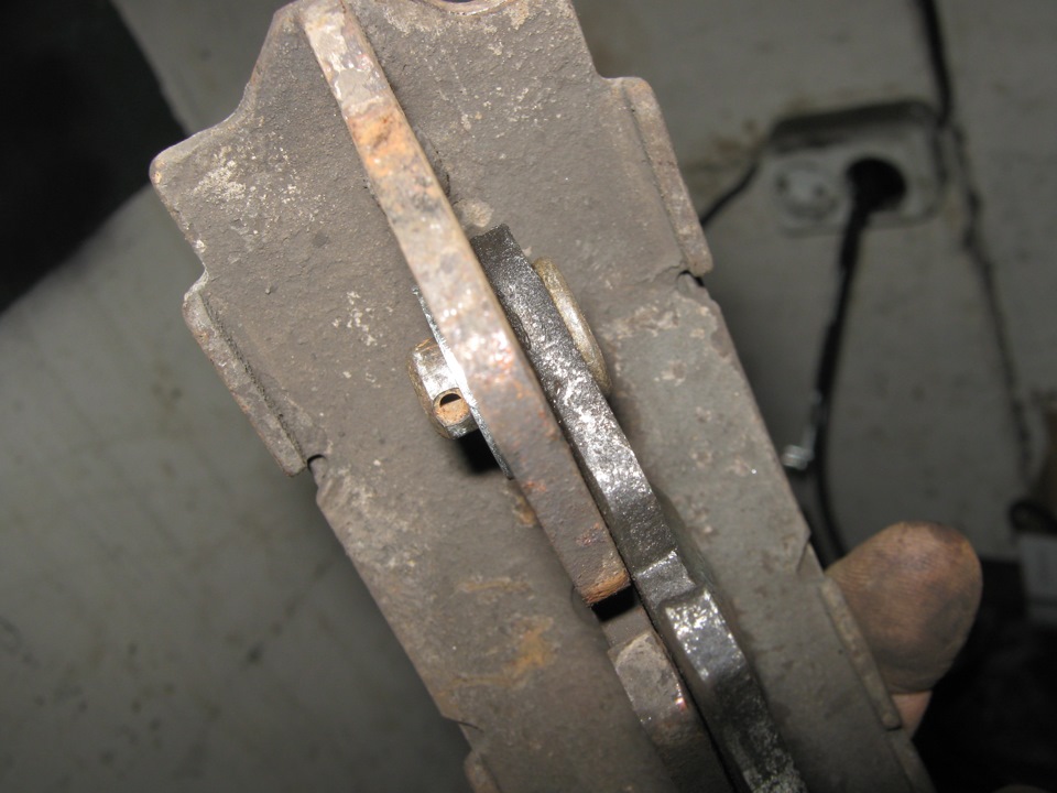

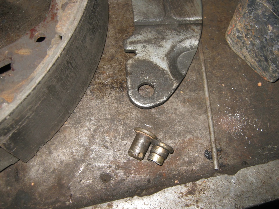

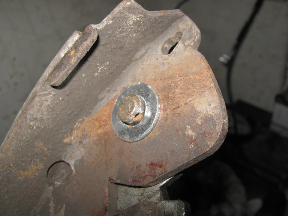

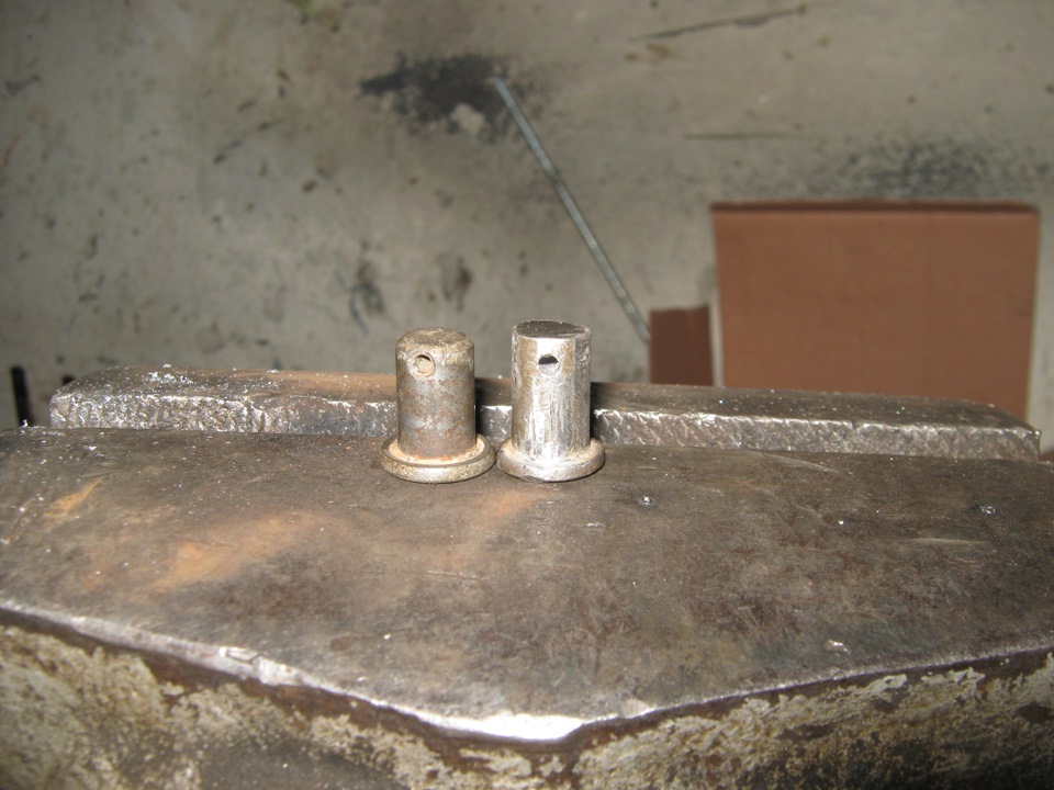

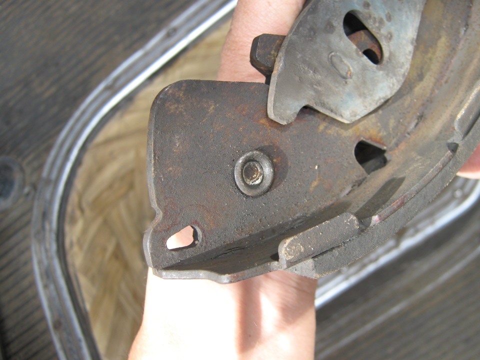

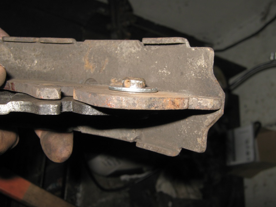

Колодки одинаковые, только укомплектованы каждая по разному. Хлопоты доставила колодка с кронштейном для крепления троса ручного тормоза.

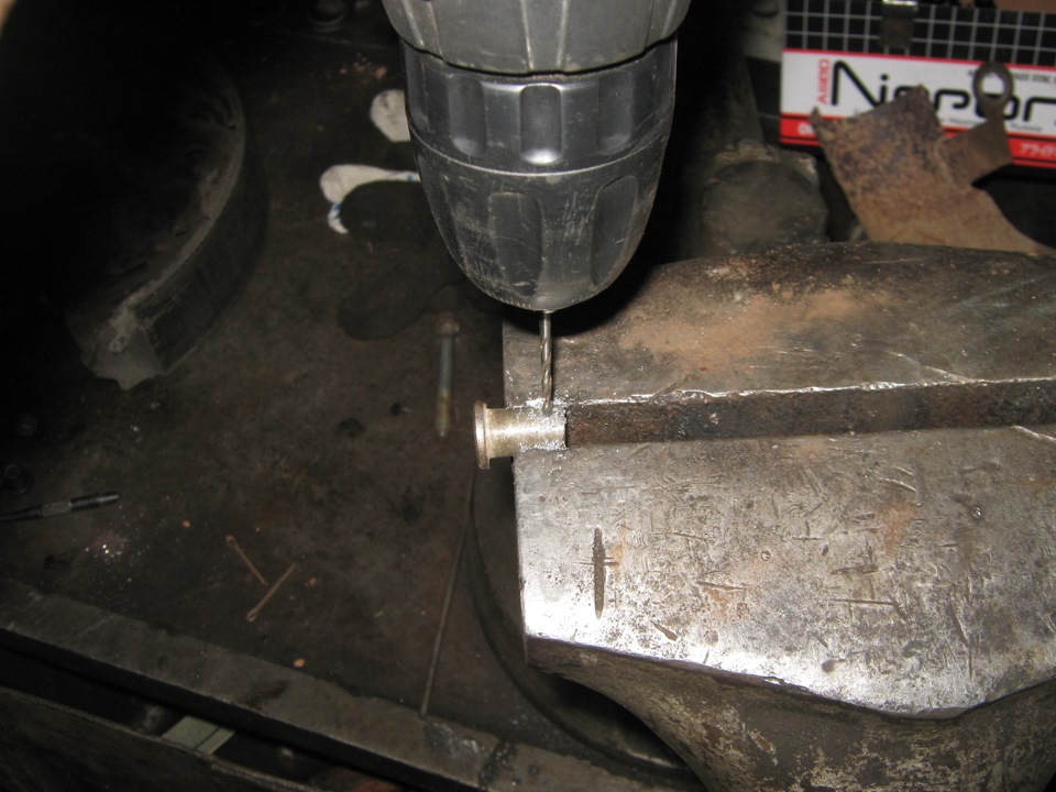

Стачиваем развальцовку, подбираем замену детальке.
Всё собираем, пружинки натягиваем. Не забываем поставить барабан и прикрутить колесо(!).
