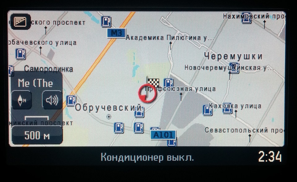

Вопщем, не буду тянуть кота за хвост — поправил я прошивку Блау — и теперь,
она, родная, читает любые копии карт))

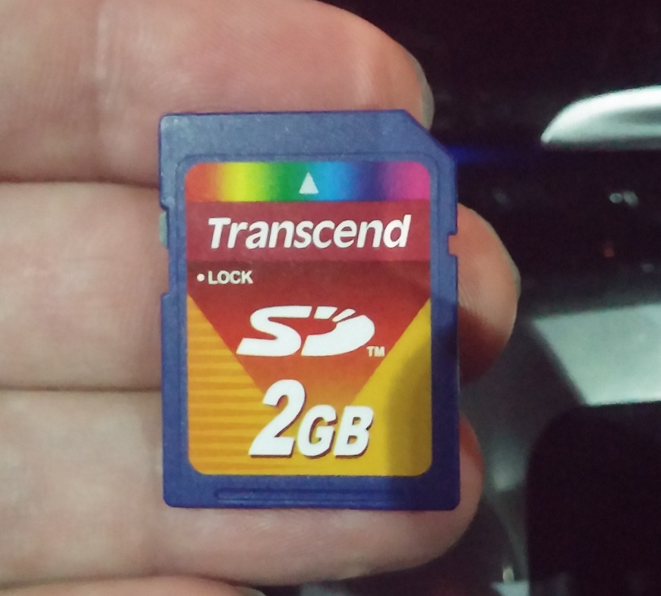

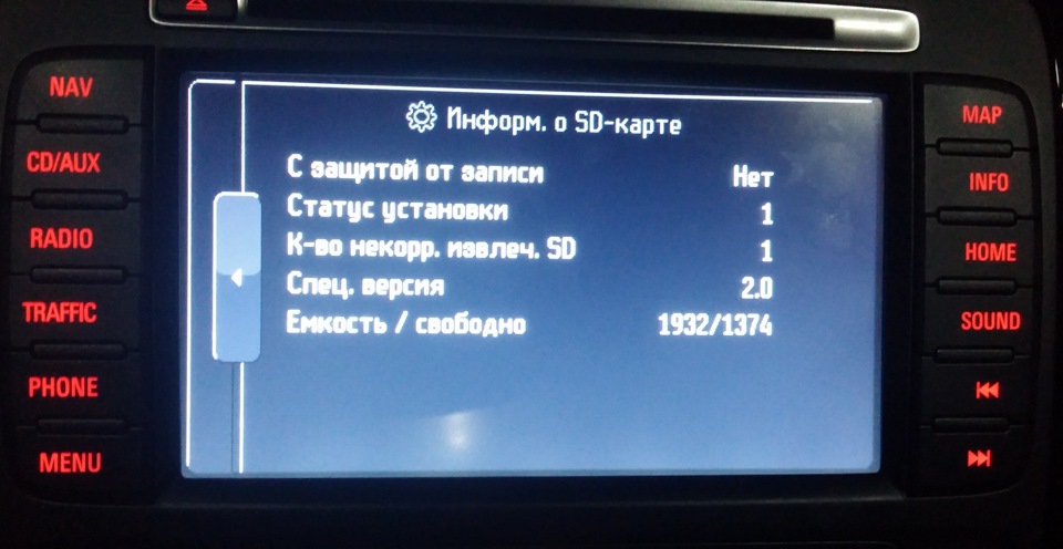

нашел старую SD-карту на 2Гига, скопировал на нее последние карты России V5

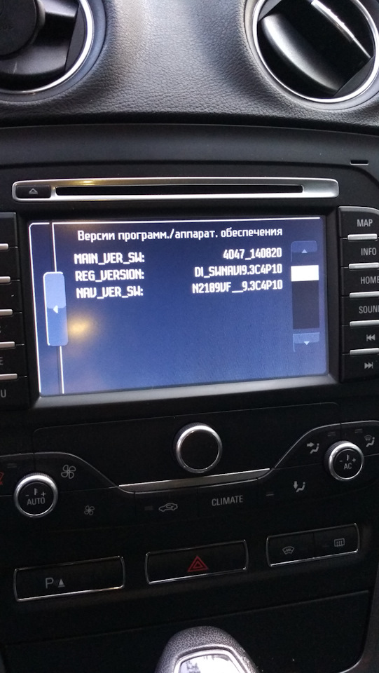

вот она воткнута в блау

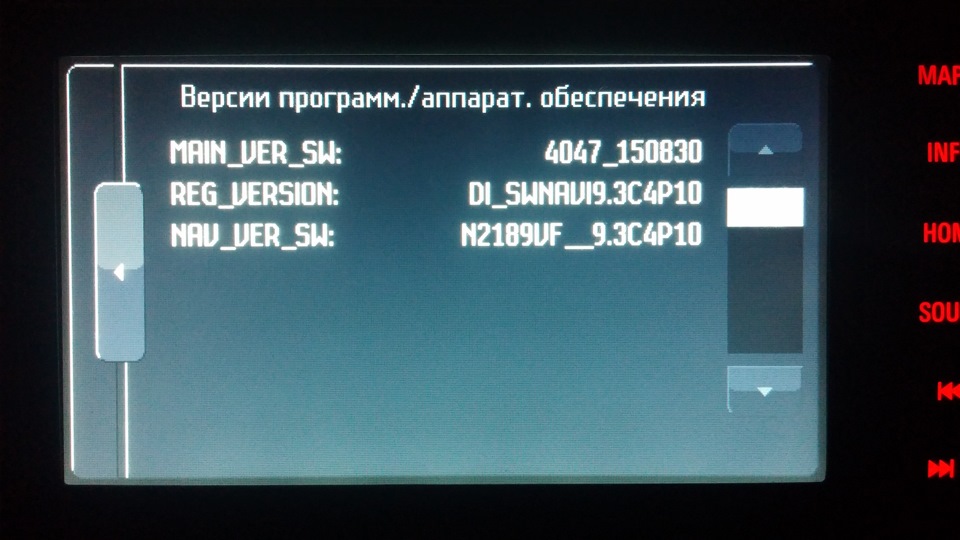

Последняя версия системы 4047_150830 <= дату поправил для идентификации
update: карты Европы нашел, кто будет обновляться готовьте SD-карту 8,16,32Гб — работают
