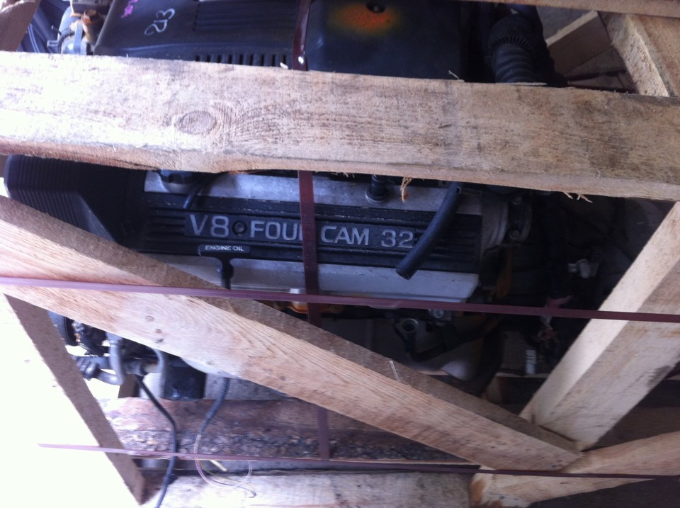

В соседнем городе нашлись товарищи, которые займутся данным делом. Я не имею желания делать машину хрен знает сколько времени, я не готов убить уйму времени на то что другие готовы сделать за небольшую сумму денег, такие изменения должны происходить быстро, а не растягиваться на неопределенное время. Договорились так что этот товарищ заказывает запчасти и делает машину. Я так решил потому как им виднее, где заказать нормальные запчасти, тут уже просто побоялся что сам закажу хлам. Так вот договорились на то что привожу деньги на запчасти он заказывает и как все запчасти приедут пригоняю машину. Привез 110к ))) взял 100ку в долг, подержал такую кучу бабла повозил ее 2часа в машине и отдал )) Почему мотор не ввти, меньше гемора с мозгами и дешевле выходит. После этого произшла небольшая конитель с итоговой суммой. Изначально мы договаривались на 135т. Под ключ с отклонением в 5-10т на доставку если не хватит. Ну и короче конечно же в эт деньги не влезли

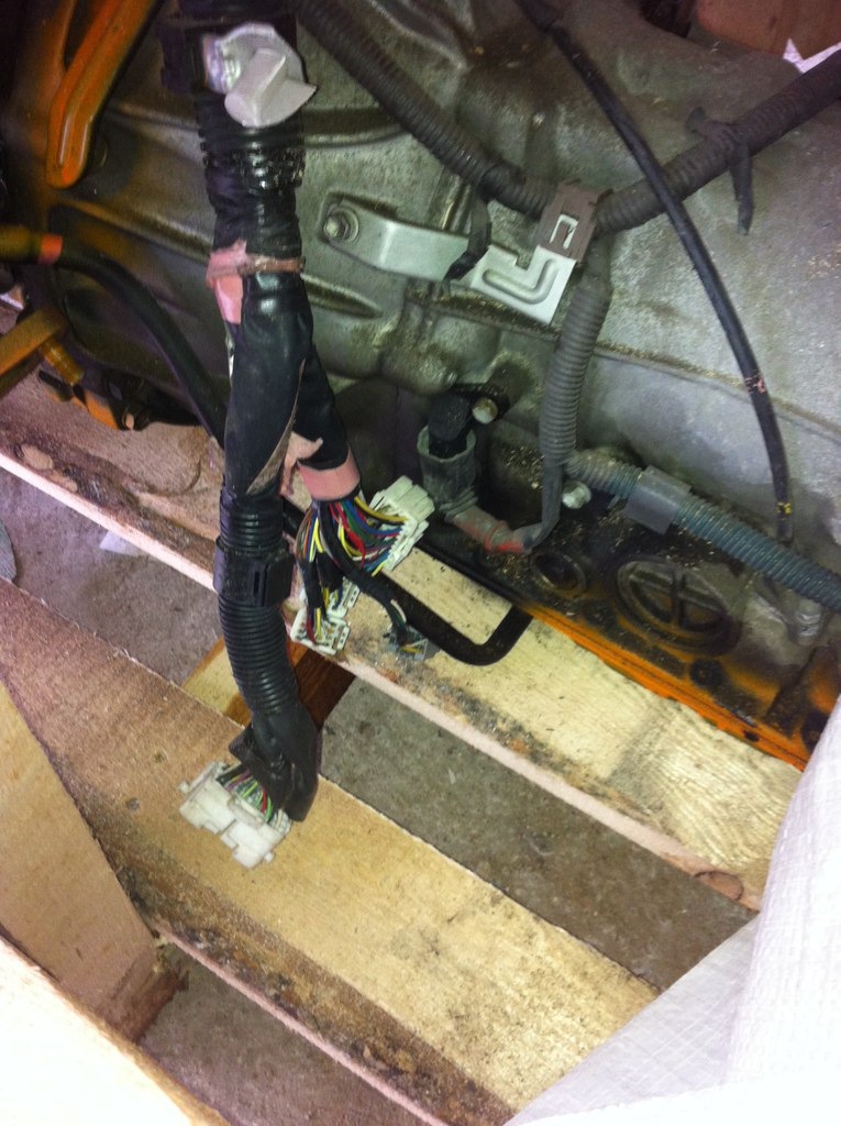

Из оговоренных запчастей:

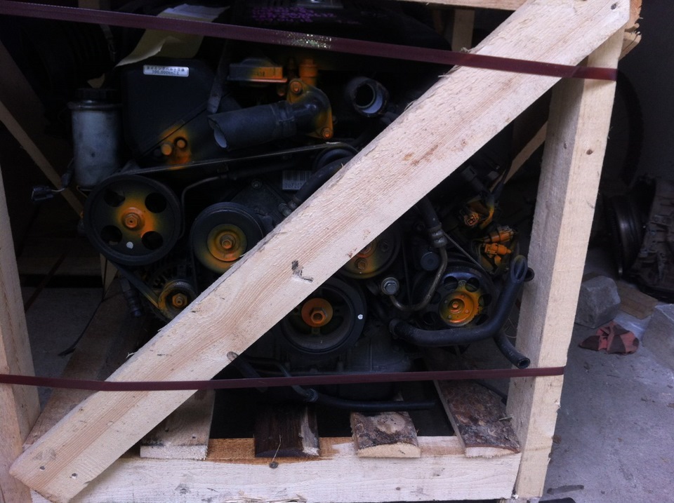

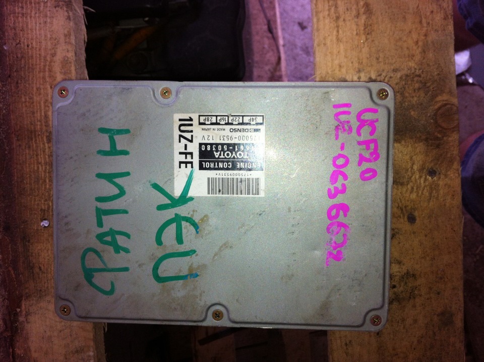

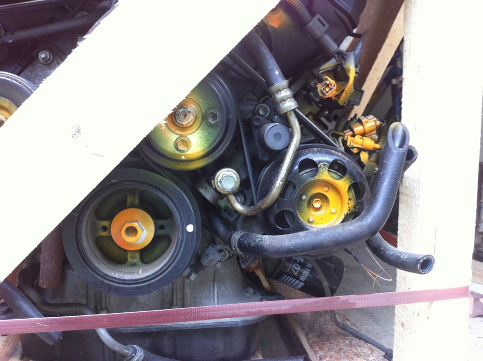

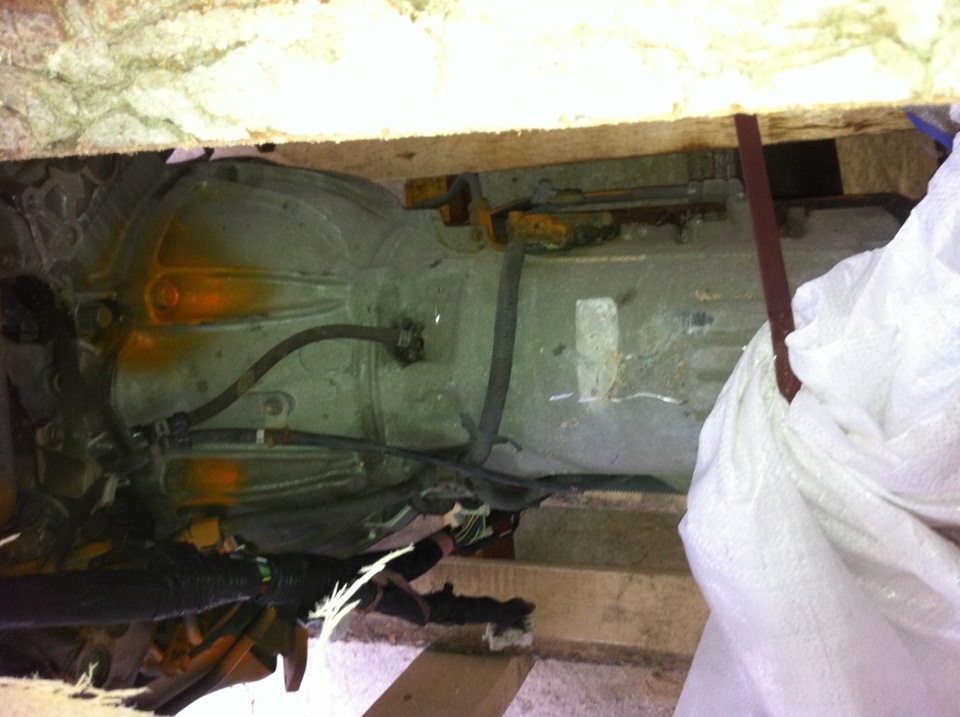

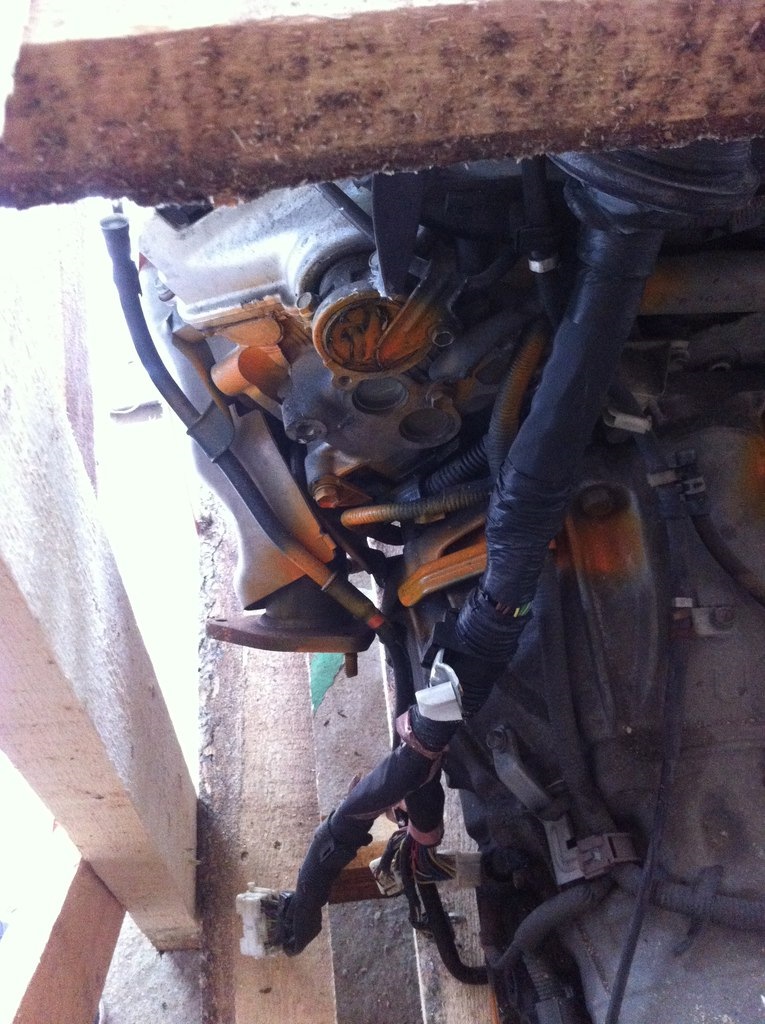

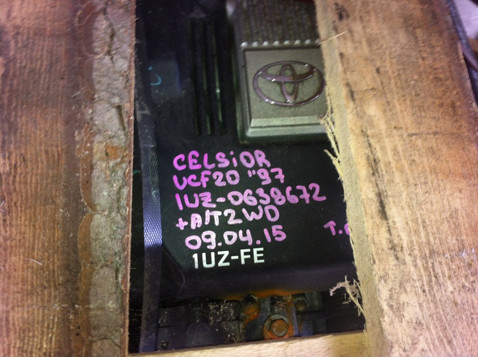

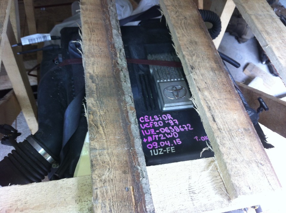

1.мотор, коробка, коса, мозги, МАП(стандартный набор джентльмена свапера )))
2. К мотору бы желательно тормозульки, изначально хотел цельсиоры, но передумал и решил что вкруг будут стоять тормоза от турика. Их должно хватить так как данные тормоза рассчитаны на 280сил, а у нас будет 260. Так решил сделать чтобы немного удешевить затраты, и плюс мне не нравится, что после установки цельсов колеса нужны с нормальными параметрами даже для зимы. В общем лишние напряги которые мне пока не к чему и не по карману. Если в дальнейшем не хватит то буду морочится уже с цельсиорами.

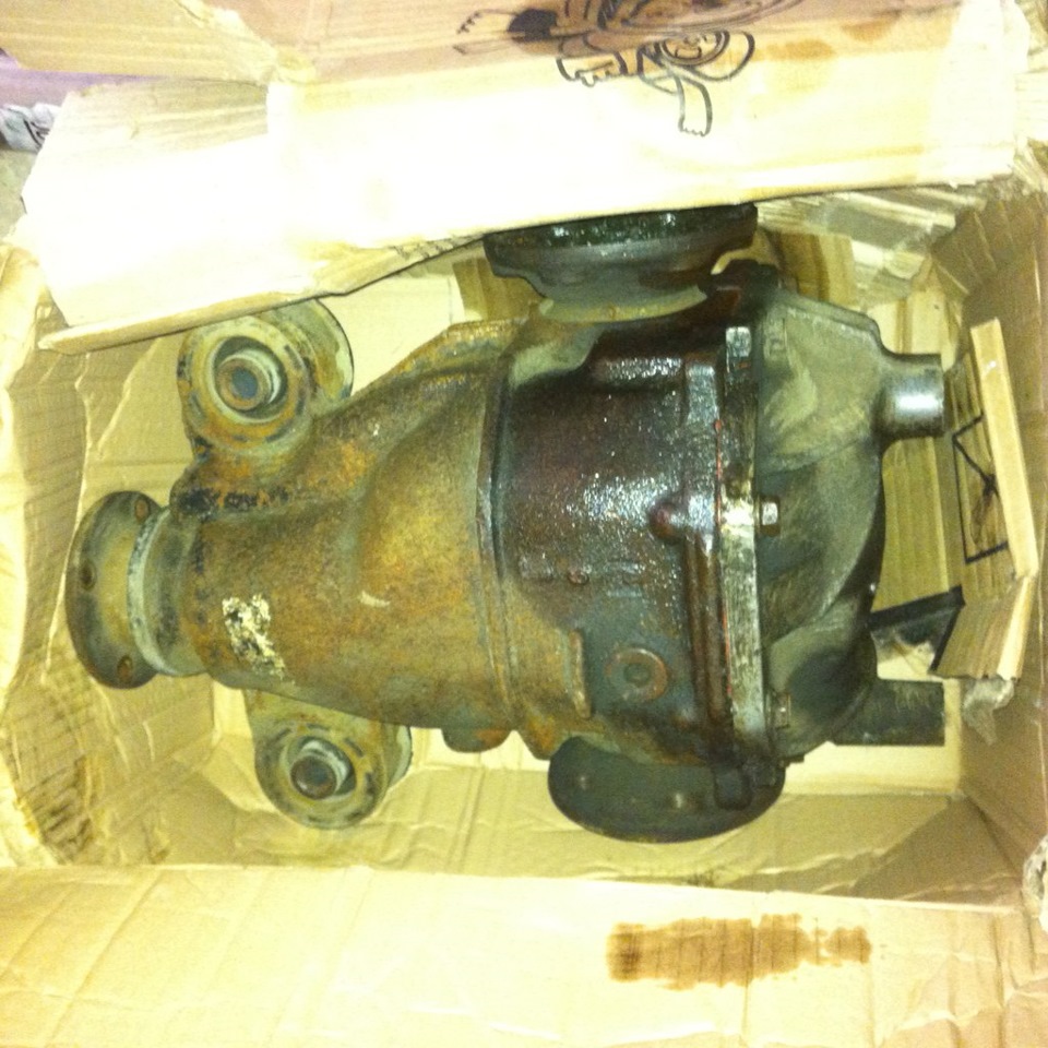

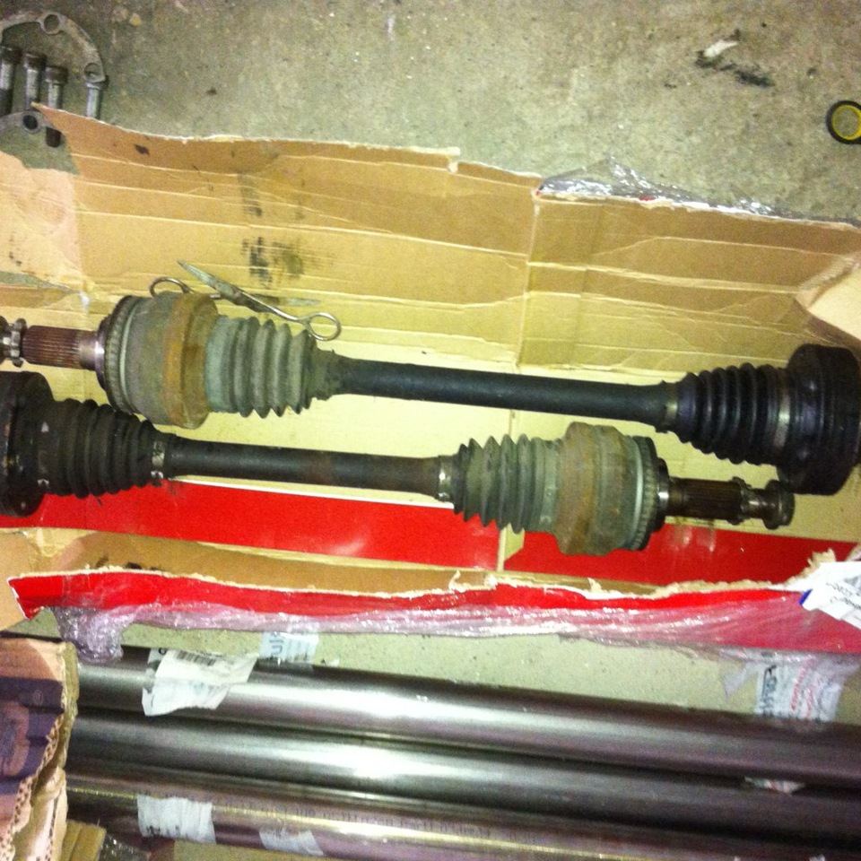

3. Редуктор, привода от турика

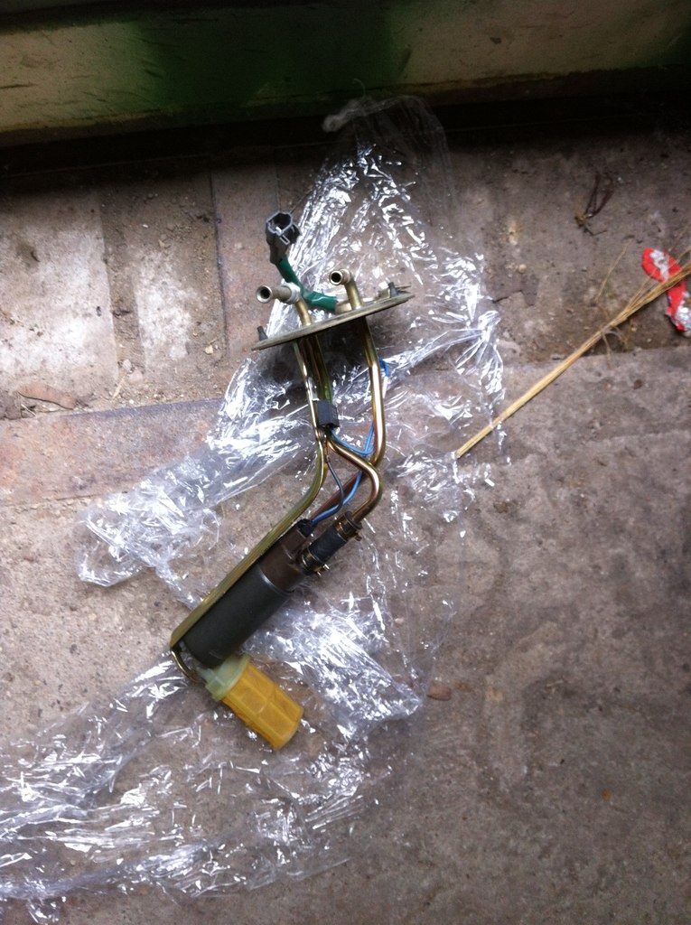

4.Насос от турика

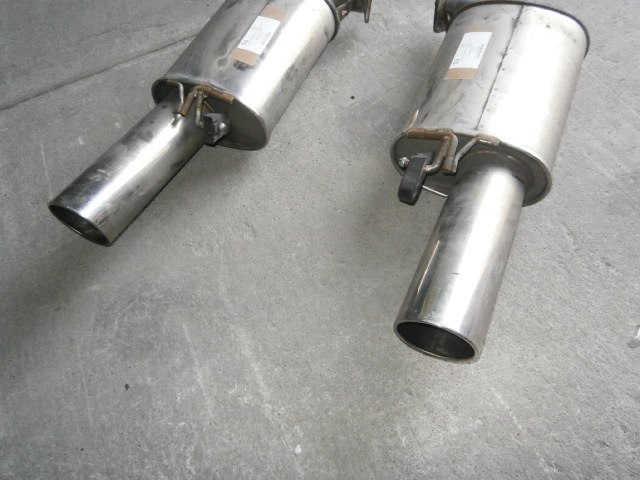

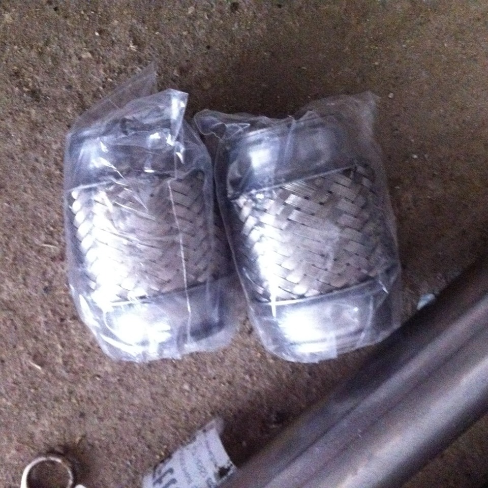

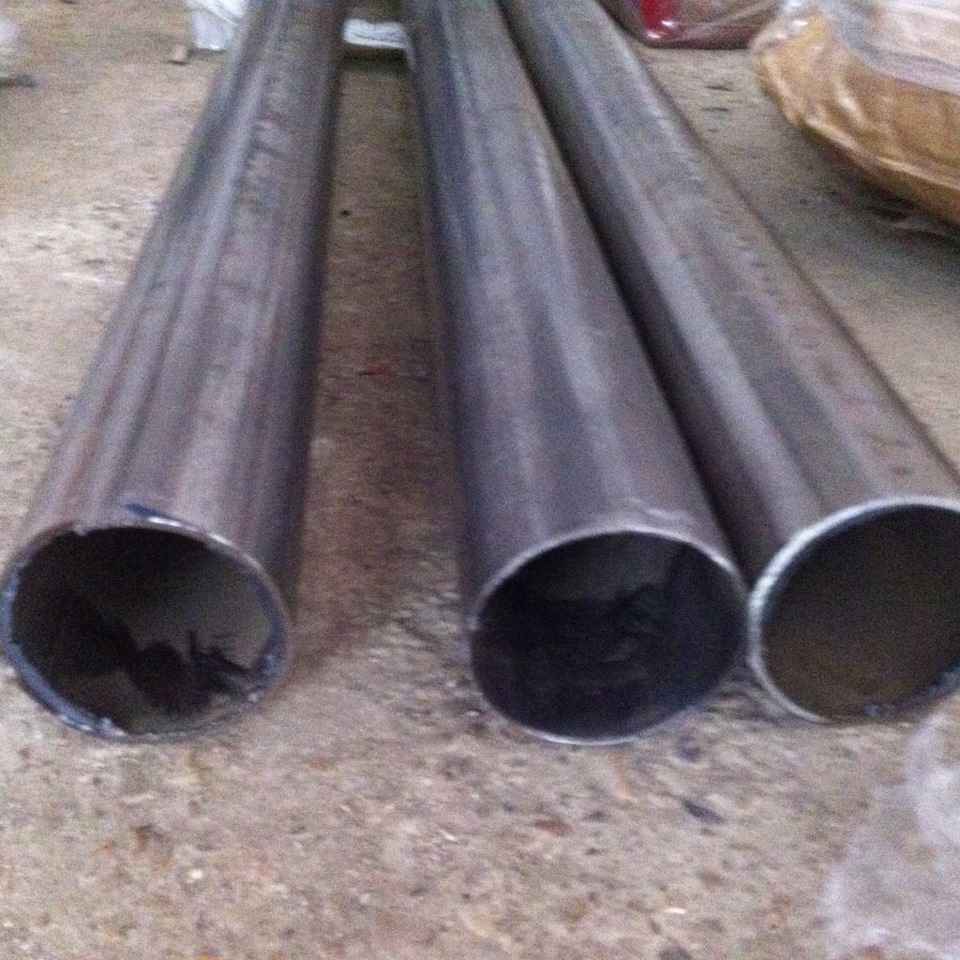

5. Выхлоп : Castom, на 57 трубе от начала и до конца, а конечные банки фирмы 5zigen GT пришедшие с попонии, в основном ставят на аристы и крауны.
6. Вторая подушка в редуктор, обойма самодел, обязательно нужно ставить, так как нагрузки в разы возрастают .

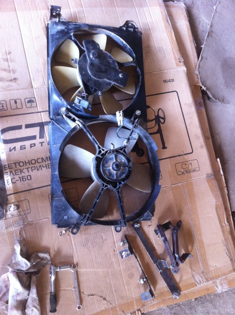

7. радиатор остается от 2литров, на него вентелятор от рава 4.
Выше перечисленные запчасти с доставками до нужного места обошлись в 117т.
Остальное докупалось по месту

что с коллектором будут делать?
пилить и варить
и это гуддд!не понимаю замороча с переносом рультяги!
будет рулевой карданчик задевать коллектор правый чтобы увеличить зазор между ними пришлось немного переносить
