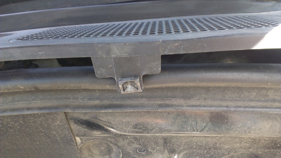

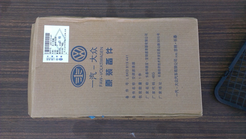

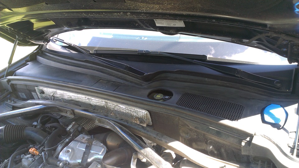

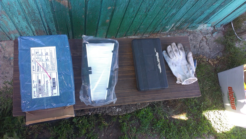

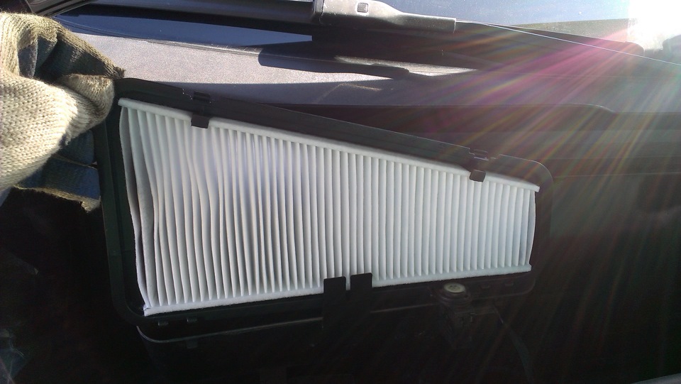

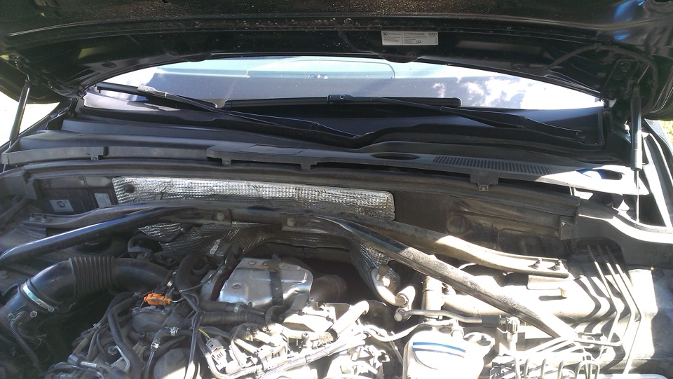

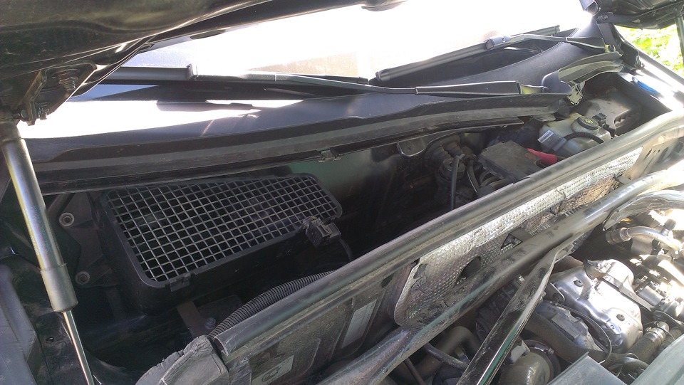

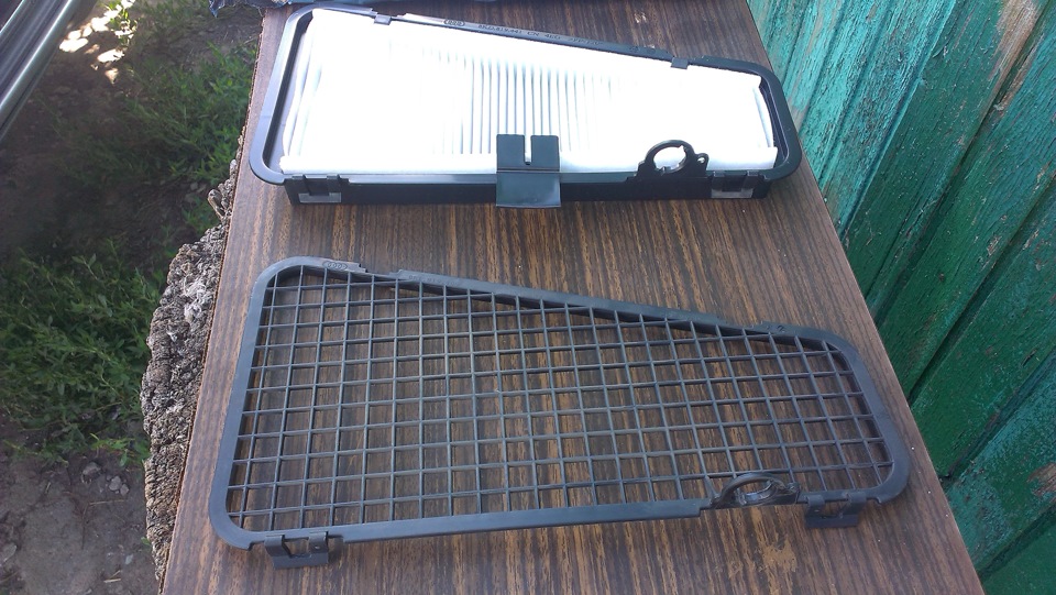

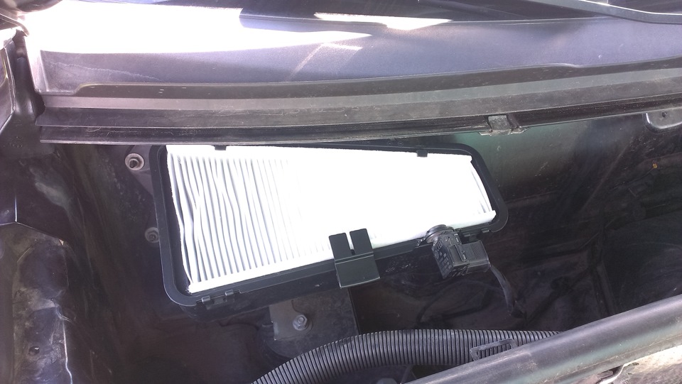

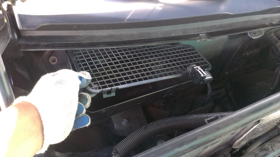

Как то раз после долгой поездки с включенным кондеем на температуру в 20градусов я подхватил соплей, один единственный из четверых.Думаю как же так то)), а вот так, думаю многим известно что в воздуховодах со временем собирается очень много разных бактерий которые влияют на имунитет человека, и в связи с этим два раза в год нужно делать антибактериальную обработку отопителя A/C.Ну и я решил в один прекрасный денек сделать ее сам купив спец-химию.Все залил и сделал по инструкции, а на следующий день меня постигла неудача в виде переставшего работать вентилятора.Почитав форумы оказалось что это распространенная проблема на A4 A5 Q5 т.к из под ЖАБО вентилятор сосет много грязи и пыли которая со временем оседает на щетки вентилятора и он выходит из строя как было и у меня.Я снял вентилятор, посмотрел на обмотку и щетки и нечего криминального не увидел, купил очиститель карбюратора, и почистил им вентилятор после чего он заработал.Но раз уж есть такой дефект то я решил немного доработать этот узел конструкции и купил оригинальный дополнительный фильтр который идет в базе на машинах A4 A5 Q5 на китайском рынке.Заказал его с Алиэкспресс и вот он уже стоит у меня на авто.Ставится все проще простого но есть один нюанс, жабо нужно вставить в паз уплотнителя лобового стекла что бы была герметичность.Немного фото получилось сделать.

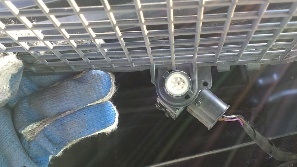

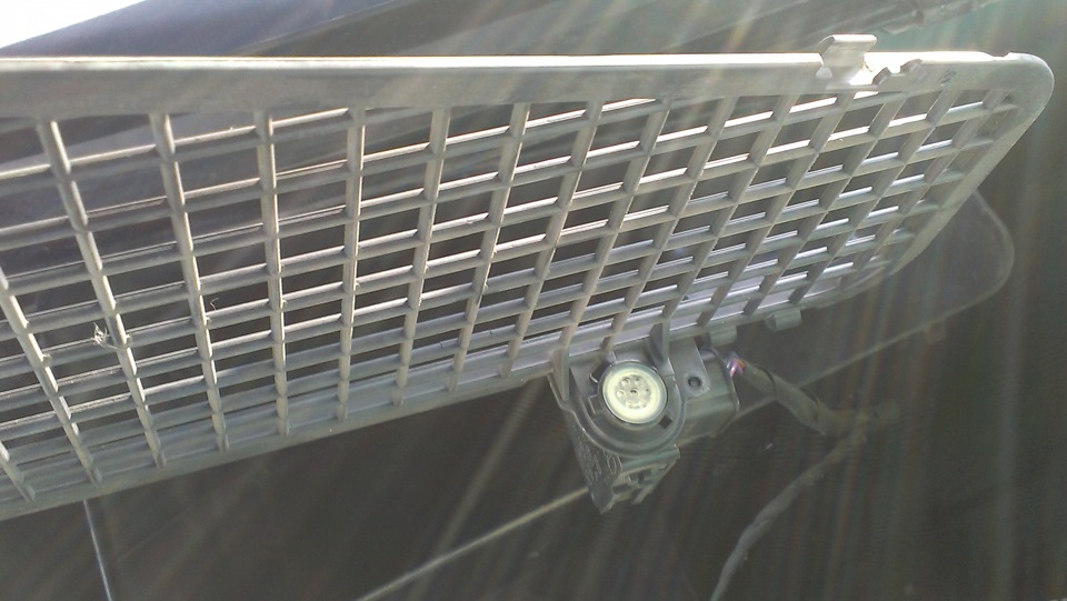

а что за датчик d-a.d-cd.net/67bb44as-960.jpg у меня вроде нет такого!
датчик загрезненности воздуха.
отдельно покупал? Хочу такой же. Слышал на туссанах такие стоят и закрывают заслонку за камазом. Так же закрывает?
Да отдельно из китая заказывал.
и как ставится и какой номерок у него. Часто сама закрывает заслонку?

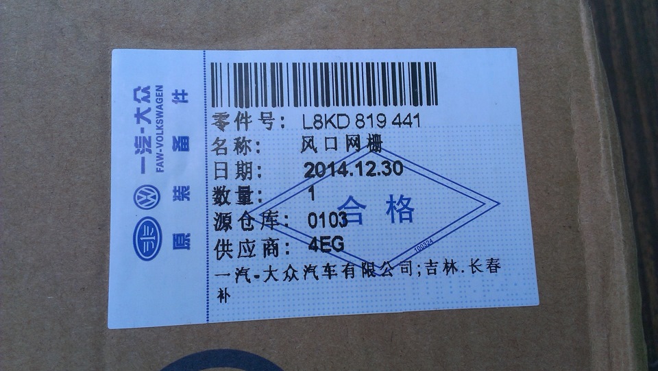

А как его найти по номеру? Тоже захотелось
Номер указан.
Упс…не узрел сразу
beathackers
Номер указан.
В упор не вижу. Номер с коробки 819 441 на али не пробивается…
ru.aliexpress.com/wholesa…=y&SearchText=8KD+819+441
Спасибо!
Вещь!)))) Не было ли каких-либо затыков при установке? Да, и, наверное, самое важное, после установки, в салоне нет посторонних запахов от фильтра (в смысле, китайская продукция, оч. воняет)?
Встало как родное, т.к деталь оригинал для китайского рынка.
Запахе нет, да и не вонял он изначально.
Тоже сегодня заказал))) про его установку на а5 слыхал. Считаю, что для наших дорог, это вещь обязательная)))
Дело в том что т его отсутствия очень много грязи летит в вентилятор и воздуховоды и из за этого на моделях A4 A5 Q5 выходит из строя сам вентилятор.
Вот оч странно получается. До этого был мерс GLK особая серия, который оптимизирован по эксплуат в РФ, там такой фильтр стоял, более того, было еще два салонных. А вот в Ауди, видимо, решили сэкономить. Хотя цена фильтра — копеечная…
