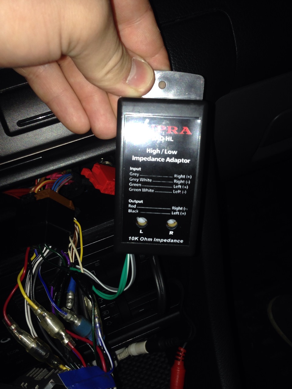

После установки новой магнитолы Pioneer DEH-X5500BT, были щелчки в колонках при переключении тюнера, USB, aux а также когда выключаешь звук! И настройка задних колонок была не правильной так как они зацеплены через штатный усилитель который стоит в багажнике правом крыле. Читал на форумах люди ставят какой-то адаптер Nokia, но у меня в городе такого я не нашел. Вскоре нашел вот этот линейный усилитель Supra! Вход зацепил на магнитолу а выхода с помощью тюльпанов вывел на сами провода которые идут на усил и задние колонки их 5 штук, 2 из них идут — это коричневый цвет с белой полоской и 2 на + к колонкам эти цвета я уже не помню, и один провод на питания усилителя от зажигания я его подключил на синий провод который с магнитолы идет, не помню как он называеться. Все распиновку магнитолы штатной я скину, передние колонки не трогать! На Pionerre фиолетовые2 это правые задние и 2 зеленых это левые задние колонки

Можете пожалуйста написать номер модели этого адаптера? Ото в интернете никак найти не могу. У нас в магазинах ничего подобного найти не могут и заниматься этим не хотят.
Блин как вскрою все там я скину тебе, или в магазе найду
Уже не нужно. Проблему у себя решил путем установки фильтра питания 12В 10А. Тем не менее, спасибо!
