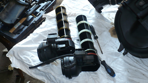

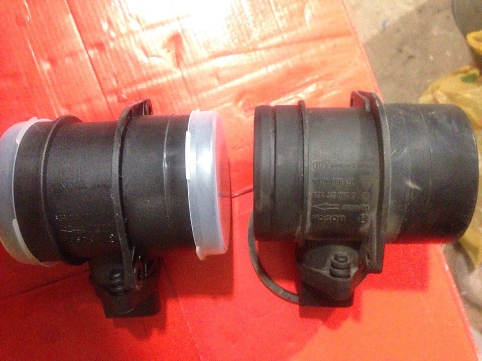

На фото ниже новый и старый!

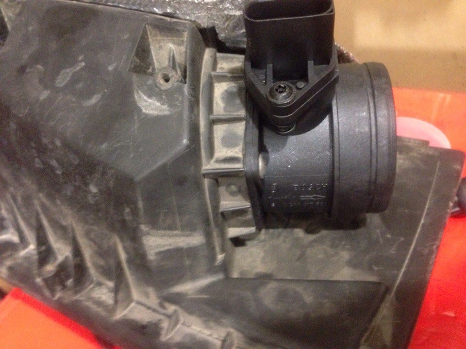

Установленный на свое законное место!
