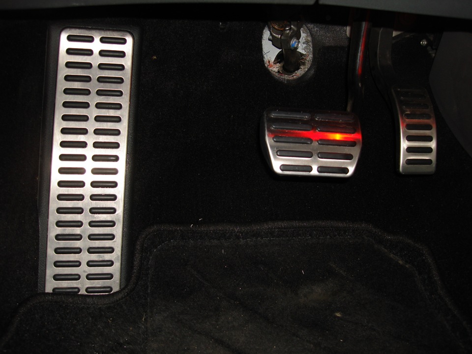

Не прошло и трех недель… Приехали накладки))))
Педаль газа — встала, как влитая.
Педаль тормоза — встала, как будто и стояла, но для верности приклеили на стекольный герметик, есть небольшой нюанс…
Упор для ноги — отрезали лишние выступающие детали и закрепили.
Смотрим и радуемся)))) Смотрим, что с ними после зимы будет…

1K1 864 551 SUB — Накладка упора ноги
8N0 723 173 E — Накладка педали тормоза
8N1 721 647 B — Накладка педали газа

ХЗ — начали с 8, два раза слетал, а потом я ждал его 2,5 месяца по цене 11, и он опять слетел. Я забил))) И путем проб и ошибок подобрали от VAG.
А там способ крепления норм подошёл? Или пришлось дорабатывать?
На МКПП одеваются без проблем и фактически без доработок ffclub.ru/topic/11823/go_post/9654553.
Единственная проблемка с тормозом из за конструктивной особенности педали тормаза у VAG
