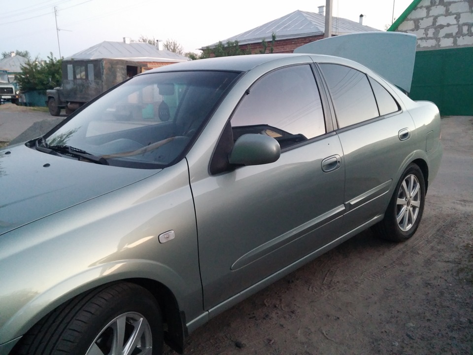

Закатал боковые стекла атермальной пленкой lumar blu air 80.Купил полтора погонных метра.Делал все сам.Разобрал двери, вытянул стекла.Вес процесс разборки занял минут 15.Пленку резал по торцу стекла, что бы не было видно края пленки.Стало немного прохладней в салоне, по крайней мере солнце перестало жечь руки на руле, но на лице солнце все еще ощущается.Уже не обжигает конечно, но хотелось бы эффекта сильнее)В поляризованных очках виден эффект радуги на пленке(полоса примерно 10 см. от нижнего края)Но эффект виден только в пасмурную погоду.На стекле пленку почти не видно, единственное виден эффект радуги снаружи, когда машина в солнечную погоду стоит в тени метров с 10.Вблизи не видно.Когда смотришь изнутри пленка дает более глубокие цвета.Хочу закатать лобовик, но сам точно не осилю, а ребята которые занимаются этим делом, клеют только своей пленкой.Мою наотрез отказываются))Видимо не выгодно им клеить чужую.

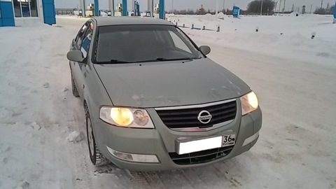

На фото тонировано только водительское стекло.
