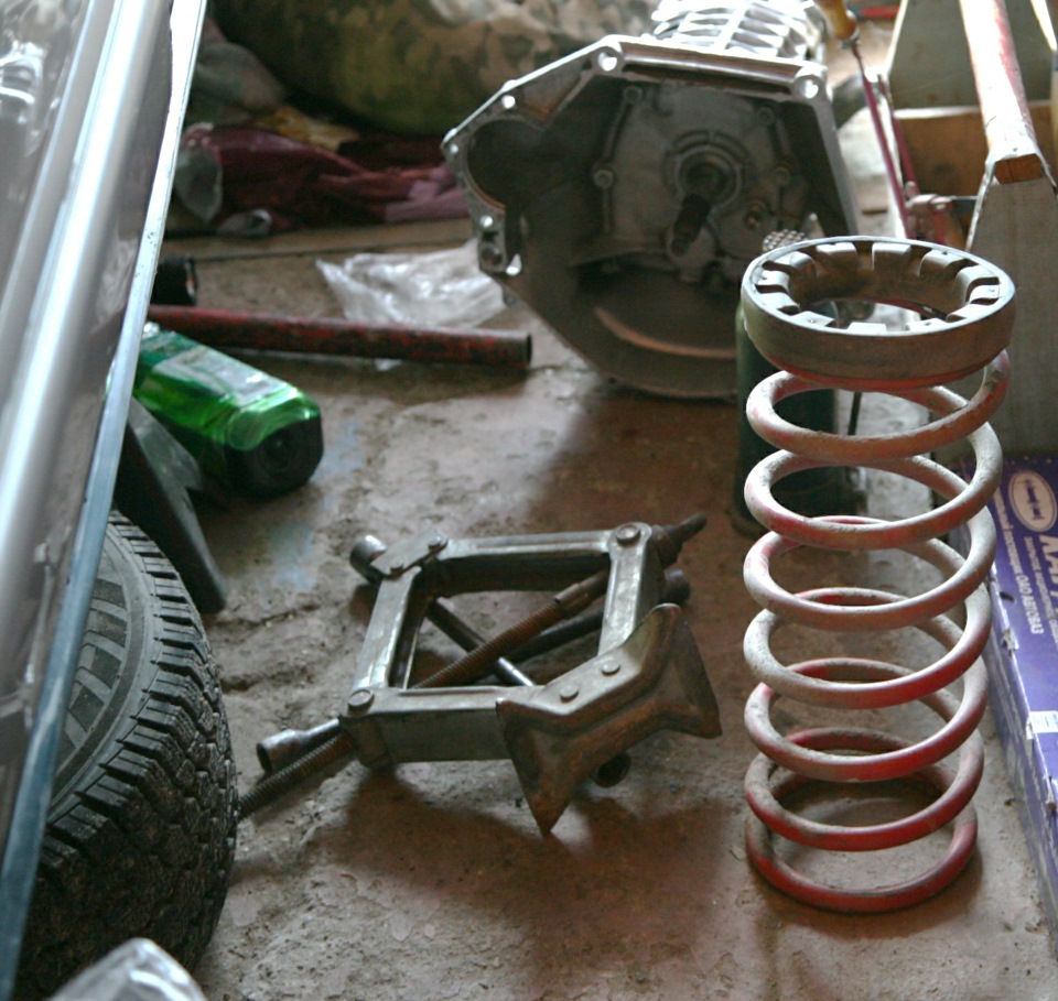

Как и обещалось, пост-обзор о восстановлении Краунца.
Было сделано дох… очень много всего)
Куплены и заменены новые свечи. DENSO конечно.
Попутно выяснилось, что бедный Краунц бегал аж на 4 цилиндрах, остальные два не работали… Предыдущие хозяева тупо их перепутали видимо.
Также выяснилось, что глушитель уже не родной, к сожалению. И чтобы его поставить, предыдущий владелец машины так-же поступил весьма оригинальным образом. А именно вырезал крепления заднего стабилизатора (ну и сам стабилизатор тоже выкинул). Без него конечно ездить можно, но вот на высоких скоростях просто опасно.

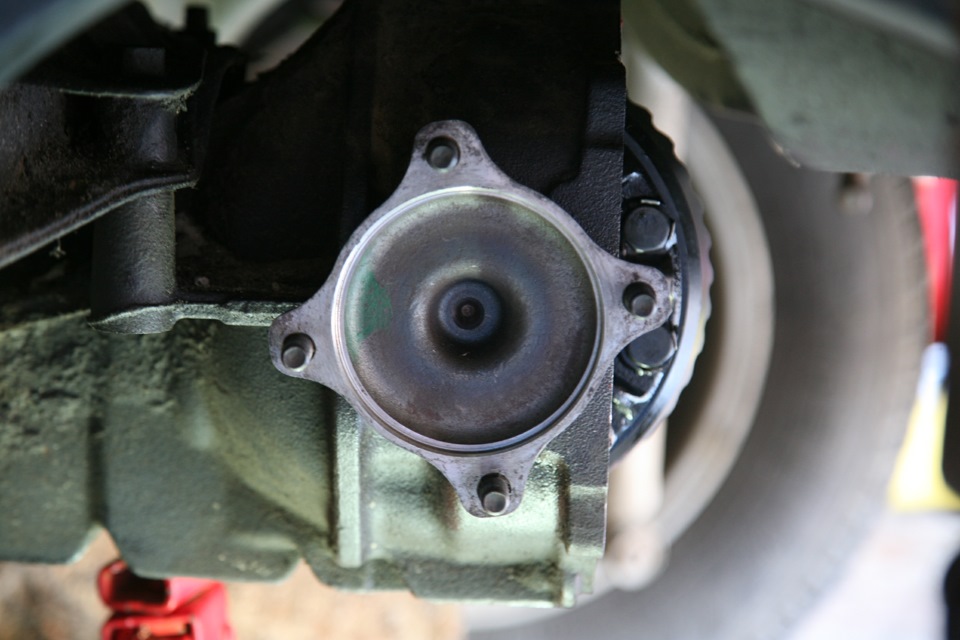

И еще раз о чистке дифференциала. Много фото) Но серьезно — мы думали новый редуктор покупать придется, либо перебирать его весь…
