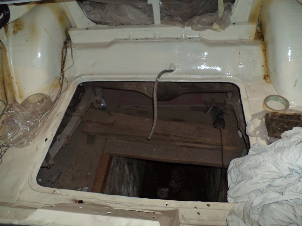

Вчера увлёкся днищем и слегка обработал его болгакой. Затем преобразователем ржавчины, кислотником и обычнм грунтом. Правда, не всё, а лишь где-то третюю часть — всё, что смог легко достать с ямы. Осталось покрасить и помазюкать мастикой. Пока авто недвижимость — будет только третья часть. Драить днище с ямы — занятие не для нытиков и чистоплюев =)
Багажник выкрасил случайно найденной в домашнем гараже краской. Хоть её срок годности и прошел 3 года назад, но, вроде, ниче, нормальная, не отпала )
Петли и торсионы выкрасил в радикально черный цвет.
Стыкы и скрытый полости в багажнике пролил мовилькой.

подскажи, как проделланная работа с днищем, ржа не полезла?
Все нормально, ржи нет — я же на нём не езжу, стоит в относительно сухом гараже )
Все днище я так и не ободрал, но прошлым летом оно было обработано смесью мастики, пушсала и мовили.
