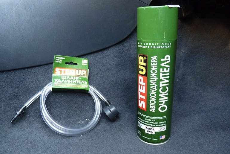

Обычный освежитель дал бы только косметический эффект, так что купил в Автомаге стандартный набор для этой процедуры — очиститель + шланг Step Up. Обошлось мне это почти в 800 р. Раньше я им уже пользовался и в результате сомнений не было. Шланга у меня не осталось, так что пришлось покупать новый, но в этот раз я буду предусмотрительнее и оставлю его себе.
Очиститель пенный. Заливается до самого радиатора кондея, пена превращается в жидкость и вытекает через дренаж со всеми нечистотами.

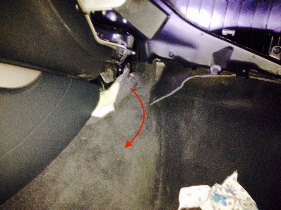

Проблема была в том, что заливается все это дело надо через дренажное отверстие под днищем авто. В прошлый раз делал это в яме. Сейчас такой возможности не было. Заливать через отверстия обдува было глупо — эффект минимальный.
Другой вариант — достать до дренажного шланга из салона авто.

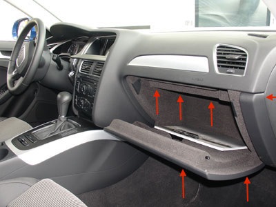

Часть агрегатов системы кондиционирования расположены за бардачком, так что начинаем с его демонтажа. Снять бардачок не трудно, особенно если вы уже меняли фильтр салона. Крепится он на 6 болтах (ключ на 8) — 2 болта снизу бардачка, 3 болта внутри в верхней части, 1 болт справа за декоративной панелью (там же где один из электронных блоков).
Под своей тяжестью бардачок сам опускается вниз. Осталось только отсоединить клеймы проводки и отставить бардачок в сторону.

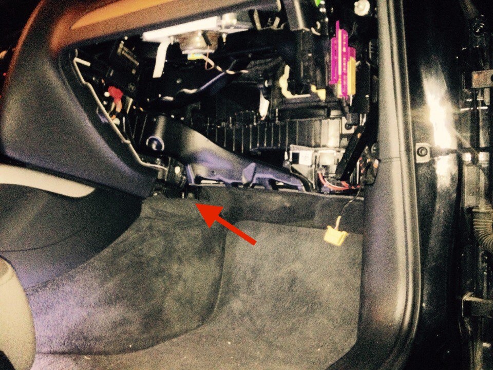

Дальше ищем дренажный шланг. Нашелся он прямо под радиатором за обшивкой около левой ноги пассажира.

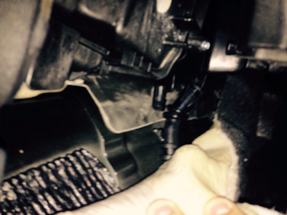

Далее снимаем дренажный шланг и преступаем к закачке пены. Один конец шланга от Step Up вставляем в пластиковый сток, с которого мы сняли дренажный шланг, второй конец подсоединяем к баллону и нажимаем на клапан. Смело выпускам весь балон. Клапан остается в нажатом состоянии. Трудность была только в том, что один конец шланга Step Up имеет пластиковый наконечник, который не позволяет засунуть шланг целиком. Без наконечника шланг тоже слишком большой в диаметре, так что засунуть его не пытайтесь.
После того, как баллон опустеет, вынимаем шланг Step Up, подсоединяем шланг дренажа обратно и даем машине постоять 15 минут. За это время пена превращается в жидкость и вытекает. Под машиной должна появиться лужа.
