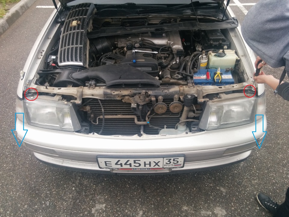

Вытаскиваем пистоны из пластиковой облицовки:
Откручиваем три болта крепления радиаторной решетки:
Выкручиваем болты крепления габаритов и вытаскиваем их вперед:

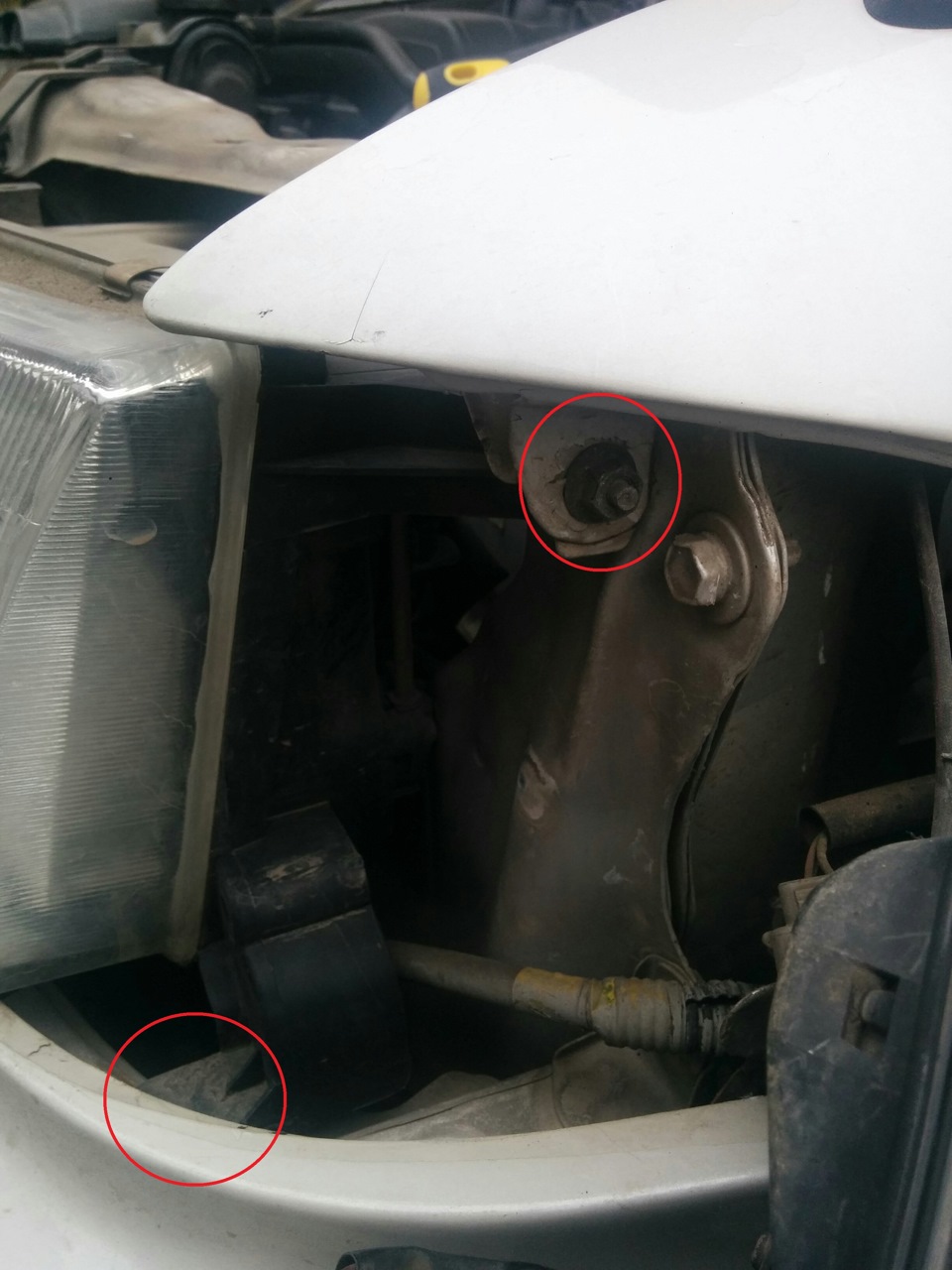

Откручиваем два болта и одну гайку (на примере левой фары):
Отцепляем фишки, откручиваем крышки, снимаем пыльники, отгибаем фиксаторы и достаем лампы:

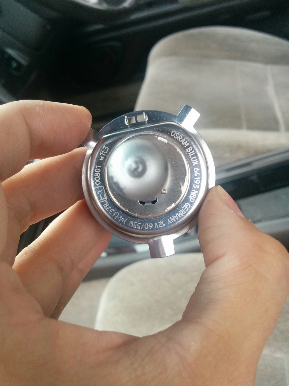

В качестве ближнего/дальнего света поставил Osram Night Breaker+ (стояли на прежнем авто, решил попробовать).

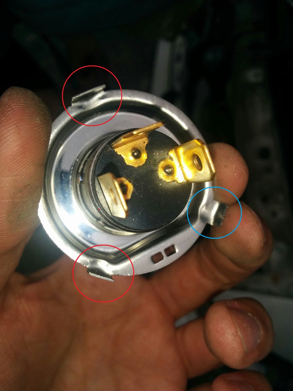

Так же решил повернуть лампы, изменив угол "галочки", чтобы больше света падало на обочину, а не на встречку. Для этого два усика подогнул полностью, один наполовину в сторону контактов:
Не стоит забывать еще про эти торчащие усики: их подгибаем вровень к основанию лампы.

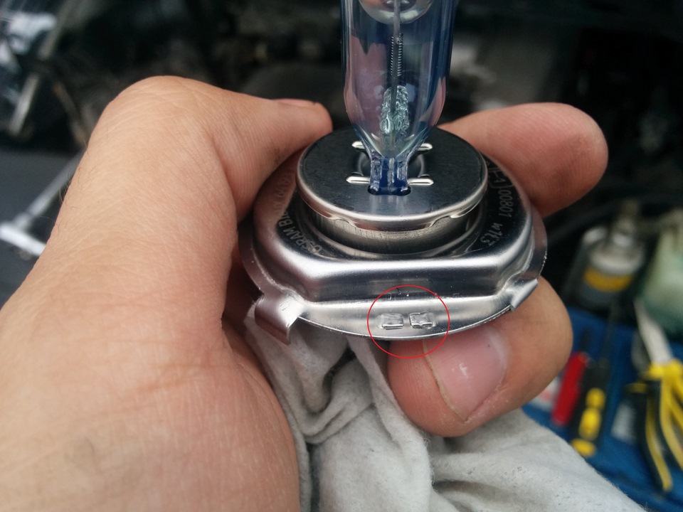

При установке лампу поворачиааем против часовой стрелки (лучше делать это возле стены или на стенде):
