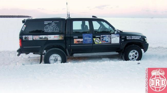

Пикап Great Wall Deer 3, подготовленный для дальних внедорожных экспедиций: от общей концепции и нюансов постройки до готового экспедиционника. Рассказ от первого лица.

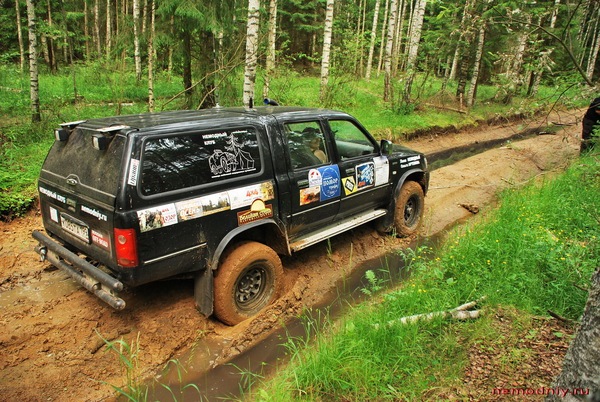

Задний бампер изготовили из толстостенной трубы. Дело в том, что у незагруженного пикапа жесткая задняя подвеска не обеспечивает должного сцепления с дорогой, поэтому в пустом кузове приходится возить балласт. У меня же роль балласта играл задний бампер. В него интегрировали повторители стоп-сигналов и парктроники. Не обошлось без дополнительных буксировочных проушин, выполненных по тому же принципу, что и спереди. Это делало возможным поднятие машины с помощью хайджека.

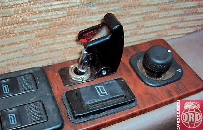

Под капотом корпус воздушного фильтра был демонтирован, а на его место установлен второй аккумулятор мощностью 100 а/ч. На аналогичный был заменен и небольшой штатный. Управление подключением АКБ сделали из салона с возможностью как параллельного использования, так и поочередного.

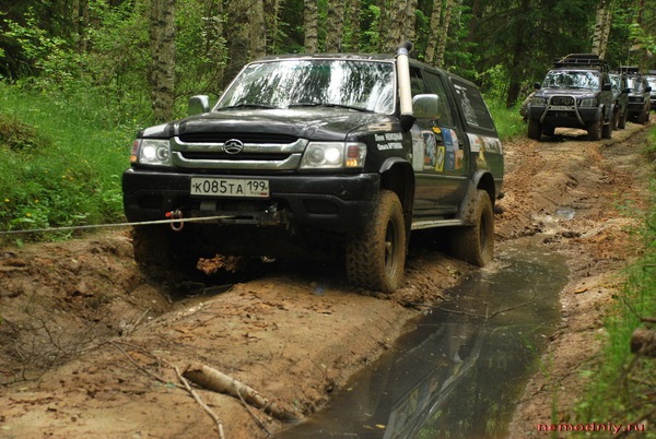

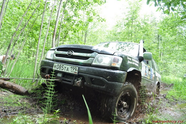

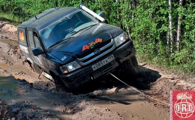

Лебедку установили с мощным мотором 6,5 л.с., при этом управление вывели на водительскую дверь и радиопульт.

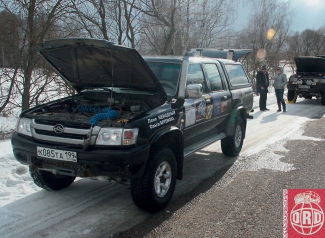

Кондиционер сняли, а его насос стал «сердцем» пневмосистемы с ресивером, лубрикатором, масловлагоотделителем, электроклапаном и воздушным сигналом. Заднее сиденье сняли, превратив половину салона в дополнительный грузовой отсек.

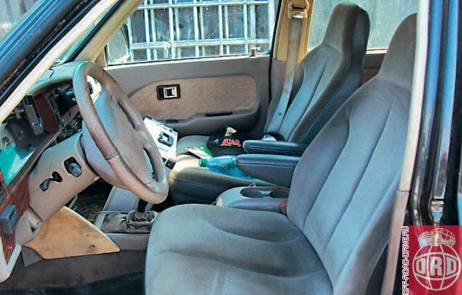

Неудобные штатные сиденья заменили более комфортабельными от Dodge Caravan. На крыльях появились расширители арок, защищающие борта и стекла внедорожника от грязи, летящей из-под колес. Стекла грузового отсека были затонированы «вглухую», чтобы лежащее внутри снаряжение не притягивало к себе лишних взглядов.

Машина у меня уже почти два года. За это время экспедиционный пробег составил около 50 тыс. км. «Китаец» с честью выдержал испытания зубодробильными грейдерами и болотными гатями. Серьезных поломок в пути не было ни разу, надеюсь, что их и не будет. Автомобилем я доволен и менять его в ближайшие годы не планирую.

В какой-то из ваших статей/рассказов (не могу найти, казалось) читал про подготовку внедорожника и там звучала фраза про уже "проверенный и зарекомендовавший себя размыкатель плюса", у меня возникла необходимость в такой вещице, в связи с разносом управления лебедкой по разным углам, вот хочу узнать какой именно размыкатель (и) стабильно работают?
Мы пользуем КамАЗовские, переделанные на 12V и с управлением из салона.
nemodniy.ru/wp-content/up…oads/2009/08/DSC00435.jpg
Но сейчас вроде бы и переделывать не надо, что-то подобное продается.
Работают стабильно.
Если нетрудно точную модель реле назовите, пожалуйста, а то они внешне все похожи, а по силе тока разные (и не везде написаны характеристики)
Не назову ибо я не настоящий сварщик (с). Просто помню что от КамАЗа была.
Все равно спасибо. Найдем, не пропадем)

Площадку лучше толстую, из 8 или даже 10. А про бампер вот тут
nemodniy.ru/2009-06-23-16-49-02/139-deer-3
можешь пояснить как впихнуть лебёдку чёб за габариты не выступала, и на какое усилие выбрать?
Чтоб за габариты не выступала нужно вкрячить площадку в раму, а усилие для наших машин оптимальное 9-9,5 тысяч либров или в рублях: 4-4,3 тонны
у тя нет фотки площадки, когда ставил лебёдку? чтоб наглядно посмотреть.
Вот тут глянь:
nemodniy.ru/2009-06-23-16-49-02/247-stokrat1
Спасиб! Одно не понял: толщина металла для площадки какая нужна?
И ещё, так скажем по пути. Я тож затеял варить бампер из трубы (как у тебя, ток копию штатного), подскажи как делал крепления?

Когда езжу один снимаю штурманское кресло и получаю лежак 60 см на 2 метра. Когда путешествуем вдвоем спим на разложенных сидениях, они у меня раскладываются в горизонталь и очень мягкие, так что спать одно удовольствие.

Ручное переключение оставляет возможность держать один аккумулятор в резерве и не париться что за ночь от отопителя и магнитофона на заглушенном двигателе сядет АКБ и ты не сможешь завестись. Если первая АКБ не тянет, просто подтыкаешь вторую и всего делов. То же самое с лебедкой. =)
Ручное переключение надежнее как мне кажется! Вообще машина конструктор конечно, былаб фантазия и руки правельные!))
На самом деле это не сверх сложно. Мы используем КамАЗовские размыкатели переделывая их на 12 вольт и снабжая дистанционным управлением. Идея с подключением АКБ в параллель для нашей эксплуатации не совсем удачна, поэтому мы пользуемся ручным переключением с возможностью пользоваться любым из аккумуляторов или двумя сразу.
