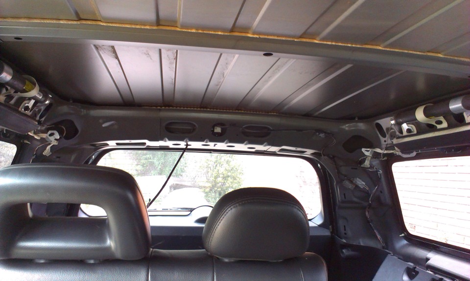

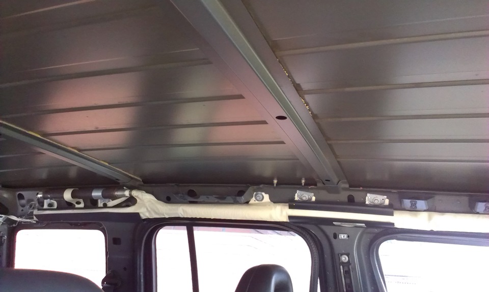

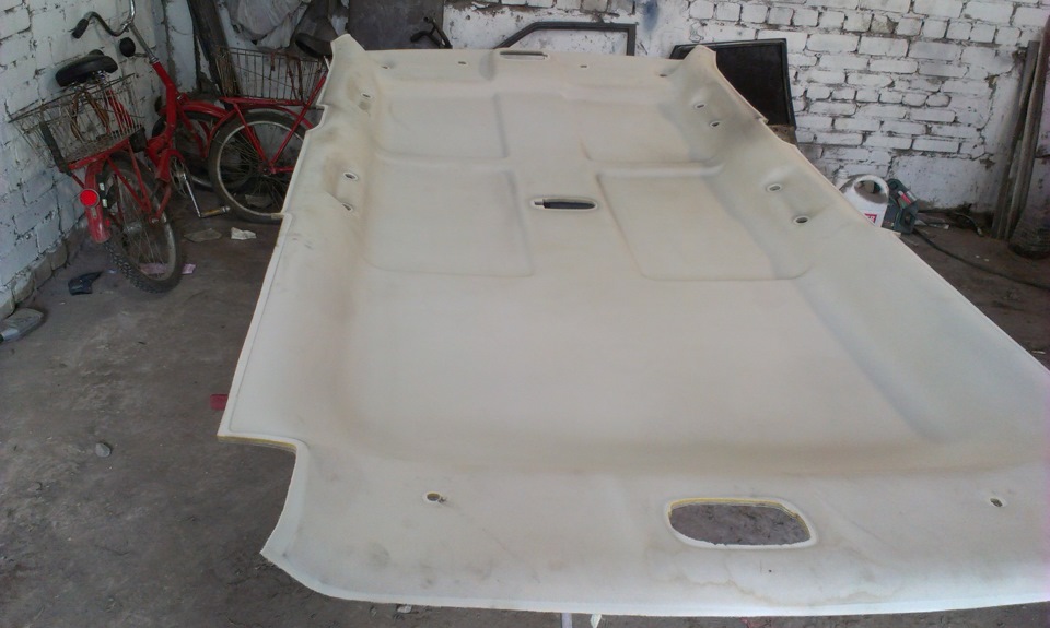

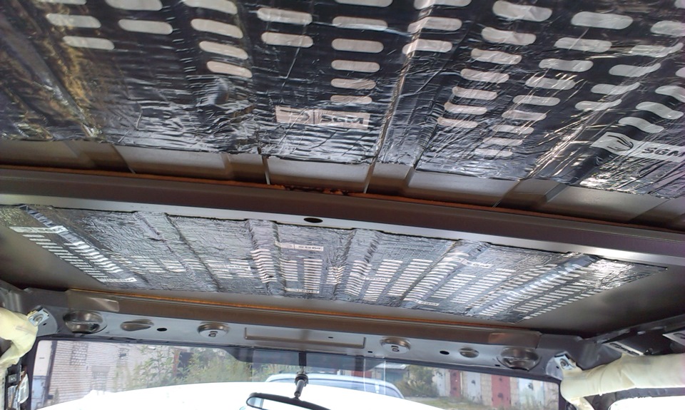

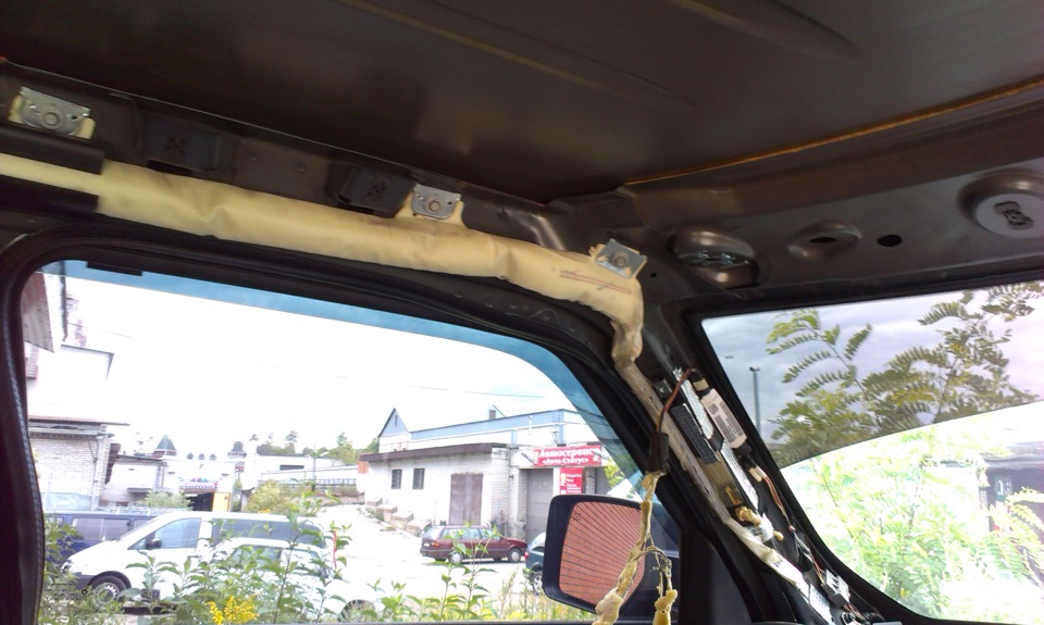

Закончил очередную часть по укладки STP. При снятии потолка возникали некотырые нюансы, сымый интересный нюанс заключался в проводке, которая была единым целом с потолком, следующий нюанс был в том, как аккуратно извлечь потолок из салона, остальные нюаансы описывать нет смысла, так как они не значительны))) После завершения работы результат стал сразу же заметен, особенно сказывается на аккустике. Сегодня дождливые погодные условия так же дали понять, что пропала " барабанная дробь " от дождя. Пользуясь случаем снятогго потолка, решил воплотить давнейшую идею о черном потолке и пластике))) В итоге в салоне стало намного комфортнее и темнее, так же немало важно то, что потолок теперь сочитается с общим стилем Jeep)))

отличная работа, теперь вообще наверно тихо стало
как вынимал потолочную карту?
