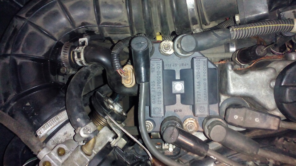

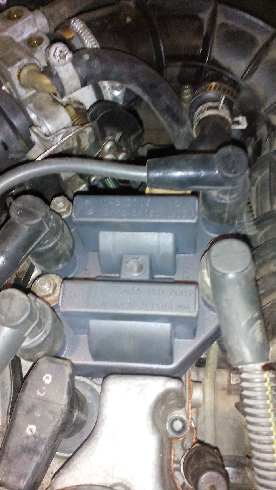

как-то внезапно появилась проблема: троит, коптит, пердит. Естественно первым делом менял свечи, бронепровода, но это ни к чему не привело. Еле доехал до инжекторщика, тот долго копался, и остановился на том, что навернулась катушка, так сказать вещь не из дешевых)
Комментарии 4
Прокладку термоизолирующую подложи — а то модуль в основном от перегрева мрет.
В магазине так и называется? Прокладка под модуль? Я просто не знал)
Нет, выразаем самостоятельно — текстолит, азбестовая ткань, что угодно для термоизоляции. Кто кожух подрезает для вентиляции. Кто на 2 катушки от волги переходит. У меня товарищ 3 катушки за лето поменял. Качество что то не айс. Благо гарантия.
Или вообще — перенос в другое место. типа так: www.drive2.ru/l/4062246863888520823/
аа, понял, спасибо)
