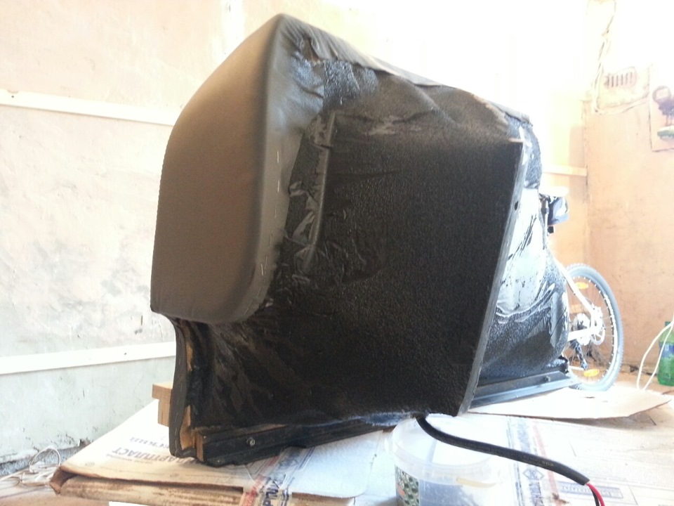

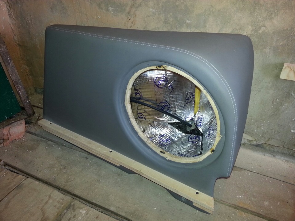

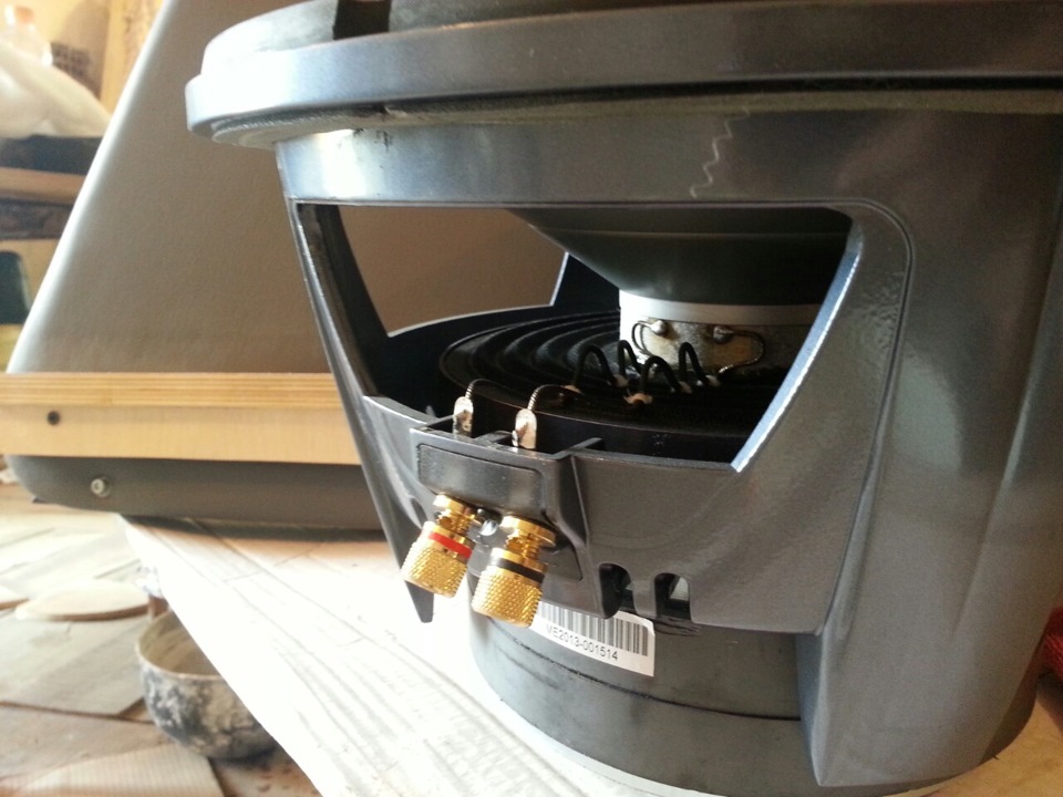

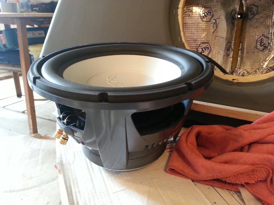

Что сделано и куплено на данный момент. Сделана полная шумка передних дверей, куплены материалы и в ближайшие дни будет сделана полная шумка багажника и задних крыльев. По случаю прикупил сабик. Сабик купил в основном из за ящика потому как дин пока что планирую заменить, но пока его не слышал, всяко может быть. Дин в сабе — infinity kappav perfect 12VQ. www.infinity-caraudio.ru/asp/tovar/6
Несколько фоток коробки:
Очень интересует еще один вопрос. Нужно ли клеить вибру на железо которое будет находиться за сабом?
Псто получился несколько сумбурный, но в голове пока, что сумбур. Не судите строго.

Эх… Сам об этом ящике думал. Но не сиаслось с $
Ящик уже в вибре и если толькоза ним частично полосками…
Я закатывал крыло под сабом в вибру на Батоне, мне кажется, так правильнее.
Багажник вообще желательно закатать весь по максимуму — пол, крылья, арки, по возможности и нутро крышки багажника, иначе гудеть и резонировать оно всё будет ололошеньки.
Пасип. Я уже купил несколько листов СТП бимаст бомб премиум как раз под это дело. Теперь багажник закатаю весь без дырок. Крышку так же как двери комбинацией бомба и аэра плюс акцент и бипласт.
Вибру, теоретически, не обязательно катать без дырок, это даже скорее вредно — лишнее утяжеление без эффекта, по сравнению с частичным закатыванием. Погугли мануалы по этому делу, там матчасть должна расписываться.
Я, впрочем, багажник закатывал целиком в Батоне :]
Именно пол и крылья обычно закатывают целиком. Ну за исключением проушин для крепления сетки. Тем более у меня пол не такой как на обычно фокусе, нету ниши и нету лишних ребер жесткости. А вот остальные места кусочками. Вот пример по подобию которого я хочу сделать багажник. ffclub.ru/topic/361745/?pid=15642607#entry15642607
