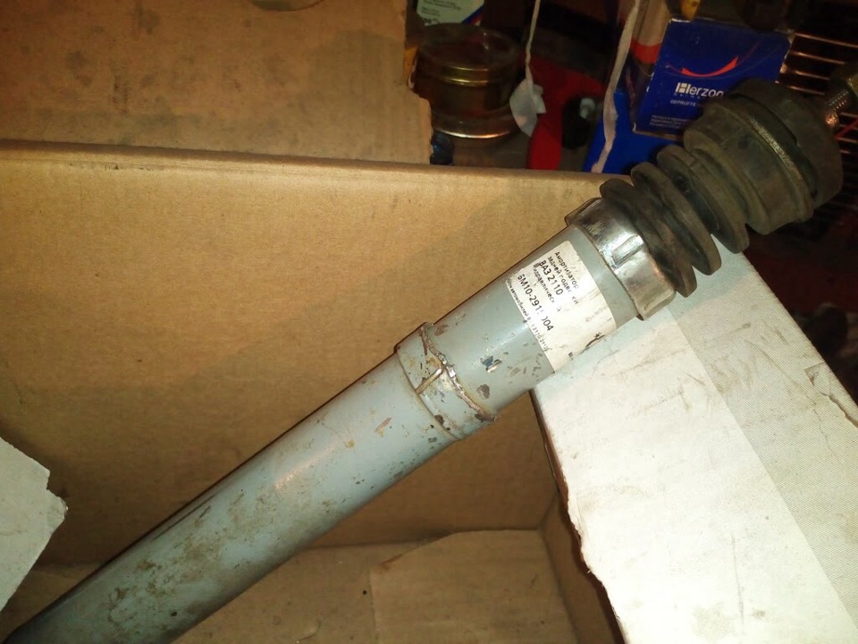

2. Амортизаторы задние ваз 2110 2 шт — 50 грн (там же, привлекла цена — дешевле лома). Предварительный осмотр — один живой, второй "пробитый" ( попробую сделать).

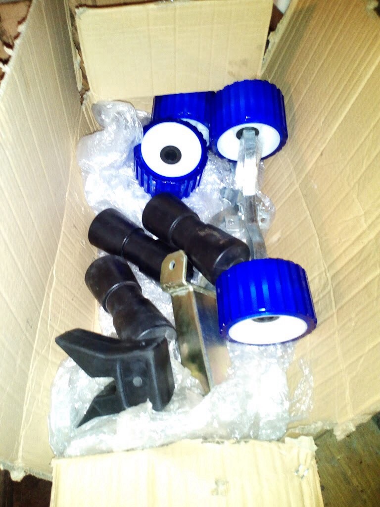

11. Ролики килевые (3шт), ролики направляющие (2 шт), опорное колесо вместе с хомутом (1 шт) — 2300 грн

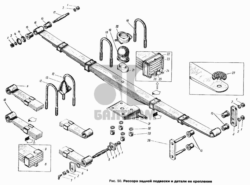

На всякий случай выложу схему задней рессорной подвески Москвича:

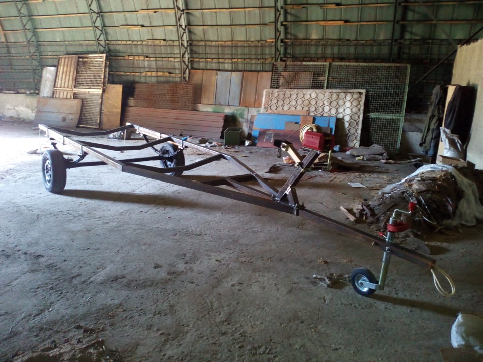

Начал с оси прицепа.
Первый вопрос — сколько должна быть ширина колеи прицепа? Для проходимости в идеале колея прицепа совпадает с колеей авто (в моем случае нива — 1,4м). Но в этом случае, чтобы лодка не задевала колес прицепа (ширина прогресса 1,6м) ее придется разместить на раме существенно выше, что в дальнейшем затруднит спуск на воду.
Для меня легкость спуска приоритетней поэтому решил ось прицепа увеличить до 2м (в этом случае колеса не будут мешать расположить лодку на раме пониже). Чтобы подстраховаться посмотрел готовые прицепы — ширина в пределах 1,9-2м.
Позже нашел в инете требования к прицепам при постановке на учет в ГАИ — максимальная ширина 2,1м.

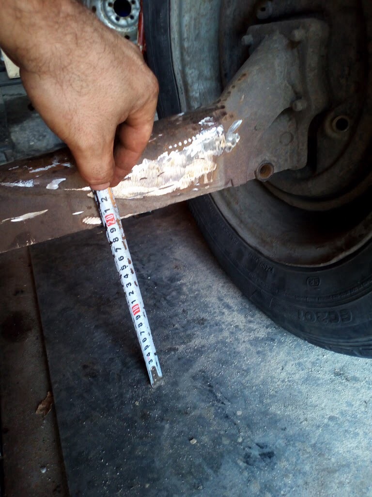

Второй вопрос — дорожный просвет?
На москвиче балка стоит перевернутой буквой U. Дорожный просвет при этом 190мм:
Этого мало, поэтому для себя решил ставить буквой U, дорожный просвет при этом будет 310мм :
Плюс — хорошо садится рессора и родные стремянки, минус — вода будет собираться в балке (как вариант заваривать балку, предварительно задув внутри пушсало).
Разрезал балку и вставил трубу 40х4. Встала с натягом (пришлось помогать кувалдой), потом для эстетики с листа 3 согнул заготовку и вварил, как недостающий участок балки. Вот что получилось:
19.09.15
Затянули дела, было не до прицепа. Сейчас появилось свободная минута.
Начал собирать подвеску. Перед этим разобрал рессоры, болгаркой с щеткой удалил старую краску (заодно оценил состояние — норм), покрасил и поставил недостающие антискрипы.
Как писал выше, ось задумал сделать на прицепа передвижную, поэтому подвеску решил собирать на трубе 60х40х3 к которой будут крепится рессоры и амортизаторы и которая будет крепится к раме прицепа скобами. При необходимости отрегулировать нагрузку на фаркоп ось будет перемещаться по раме.
В балку оси сделал дренажные отверстия (для слива воды на суше) и залил внутрь балки около литра смесь нигрол+пушсало+отработка (от коррозии).
Собрал на балку рессоры:

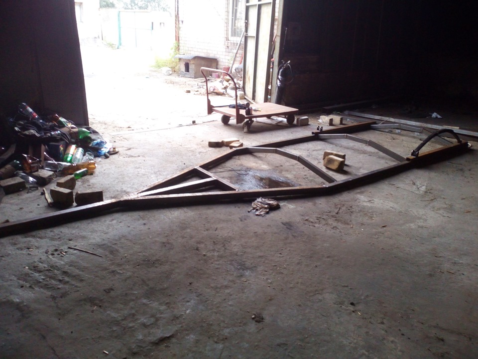

После чего принялся за раму — основная рама труба 60х60х3, поперечины труба 60х40х3:

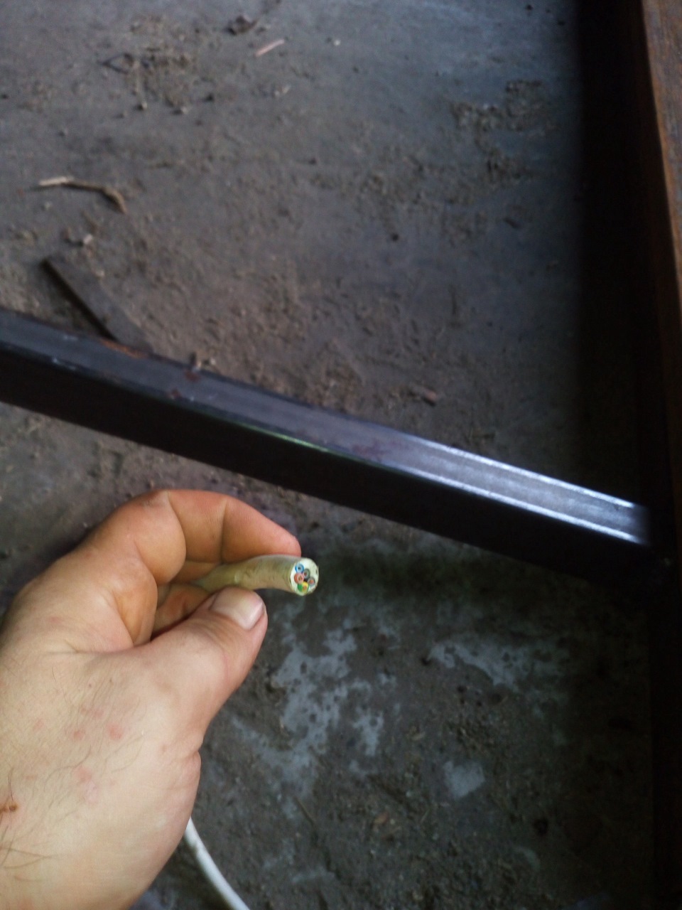

При сборке в раме протянул кабель под будущие фонари. Достаточно было 3 жильного, но в гараже оставался 5 жильный кабель х1,5 мм2 — его и взял (чтобы не покупать новый):
После того, как рама была готова, скобами-стремянками м12х75х340 (по 3 шт на каждую сторону) собрал подвеску на раму (прикрепил ось в сборе с рессорами на трубе 60х40 к раме прицепа).
Из обрезков трубы 60х60 и 60х40 сварил носовой упор с местом для лебедки. Лебедку взял от своего старого прицепа — al-ko 691 (с тормозом, без функции разматывания троса). Пока на лебедке намотан трос, но его заменю на ленту:
Поставил опорное колесо.
26.09.15
За неделю, когда было время сделал стойки для ложементов (6 шт): труба 60х30х3, на одном конце вварена втулка под 12 болт. На стойку крепится пластина, к которой в свою очередь будет крепится доска ложемента. Высоту стойки сделал 30 см. Стойка крепится к поперечной балке прицепа (труба 60х40х3) П-образными скобами. Поскольку бюджет уже поджимает, а цена 12 качественных, оцинкованных скоб около 500 грн (оцинкованные, прочность 8.8) то скобы делал сам из прута 12 сталь СТ3СП (чернуха).
Вот, что получилось:
Килевые ролики решил попробовать сделать на подшипниках. Подшипники взял от генератора классики (номер точно не помню — вроде 6210). Каждый подшипник предварительно набил литолом.
На транец поставил роликовые домкраты (прицеп высокий — чтобы легче было спускать лодку на мелководье):
Примерка:
(по мере работы буду выкладывать новые фото)

а какая высота прицепа получилась? балка с 2108 не прикидывал, что получается? Я делаю аналогичный прицеп с образца МЗСА прицепа. Ступицы с 2108 прикручиваются к блинам толщиной 2 см и приваривается проф труба 40х40х4 ширина 1600, и рессоры с москвича
Пока получается 78 см, после первого спуска на воду скорректирую. Думаю переделки в любом случае будут — слишком много пришлось делать вслепую (лодка на причале, гараж и мастерская на другом конце города). У тебя какая получается?
Балку 08 думал. Выбирал между ней и космича, Космичевская балка попалась первой по доступной цене.
Когда приваривал блины со ступицами к трубе(оси) — как с развалом получилось? Я когда удлинял (вставлял трубу), только потом увидел, что колеса домиком завалены (если присматриваться). Теперь курю форумы на тему развала задней оси.
высоту пока не замерял, но будет меньше, чем у тебя, т.к. у меня балка лежит на рессоре, а у тебя наоборот. Мне наоборот, чем ниже будет прицеп \, тем лучше, т.к. у меня сама машина не высокая.
Насчет балки, я делал так-фрезеровщик мне сделал углубление в блине под трубу 1 см., потом выставляешь по угольнику на прихватки и обвариваешь по всей плоскости и будет красота. А если что, то на развале подложу шайбы как надо.
