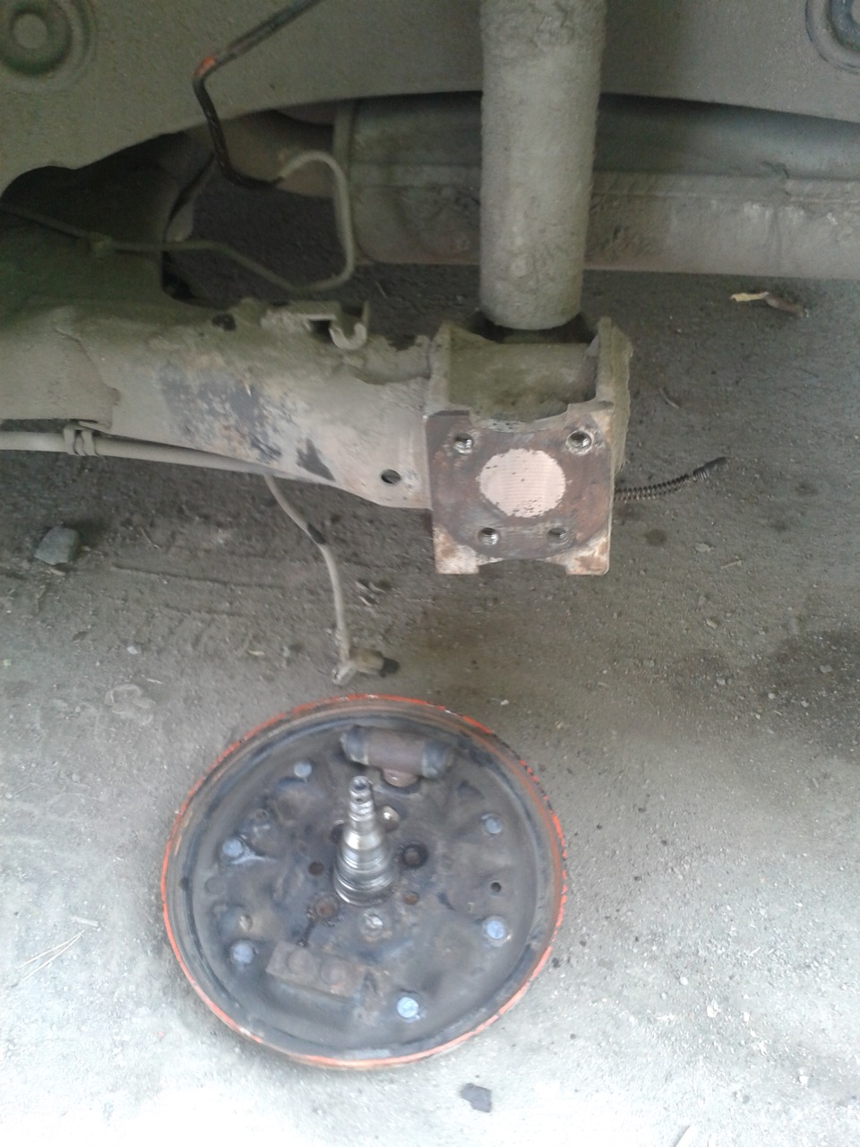

Прикупил себе задние тормозилки дисковые, и сразу же поменял, описывать особо нечего и так всё понятно!
дисковые круто, чем барабаны дребежялки.
Поэтому и поменял барабаны, бесят они, то скрипят то дребезжат
крутяк! а ручник как, трос менять надо?
Да, там тросики разные!
Во сколько такой комплект обошёлся ?
12000тг
Как ощущения? Что-нибудь улучшилось?
Ход педали уменьшился, отзыв на тормоза тоже, но еще не скинул ошибку абс, то есть абс пока не работает, с абс думаю будет еще интереснее отзываться!
